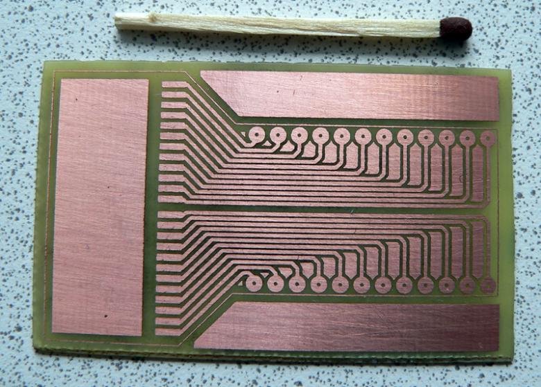

Жаба победила....Решил сам сделать переходник в виде крокодила. Сделал печатку....по лазерно-алкогольно-ацетоновой технологии. Мелкие дорожки получились с шагом даже меньше чем на микроконтроллере Atmega 8-328. Успех :) Вот фото.
Конечное устройство покажу позднее.
P.S. Самая тоненькая линия 0.1 мм

2.54 для меня давно не проблема. Я имел в виду атмегу малюсенькую, в квадратненьком корпусе. На фотке по спичке видно же примерно пропорции. Кругленькие площадки с шагом 2.54 для штырьков, чтобы в макетку вставлять, а после поворота дорожки гораздо плотнее.
Пока не решил проблему с бумагой. Печатаю на глянцевых журналах. Но глянец так прилипает, что замучаешься отмывать, и тонер, наверное портишь, пока драиш. А кто на какой бумаге печатает?
Печатаю на фотобумаге. Меня устраивает почти все. Единственное что в некоторых местах (особенно в местах для отверстий под выводы) часто остается тонкий слой покрытия и его я легко удаляю иголкой. Читал на форумах, что можно не удалять и он стравится. В последний раз решил так и сделать. Стравился, но не сразу. И получилось, что дорожки уже все протравленные, а в будущих отверстиях медь стравилась еще не полностью. В итоге при ручном сверлении было неудобно центрировать сверло.
Печатаю на фотобумаге. ................
Спасибо, попробую. Фотобумага для струйника? Глянцевая или матовая?
Я на факсовой, почти не липнет. Где много узких дорожек рядом проходит, надо немного пальцем потереть.
Да, для струйника. Глянцевая.
И еще, такая бумага обычно потолще факсовой и журнальной, то и прогревать ее надо чуть лучше. В общем, как и во всем, надо приловчиться.
......., то и прогревать ее надо чуть лучше. В общем, как и во всем, надо приловчиться.
Я нагрев не использую. У меня лазерно-алкоголно-ацетоновая технология.
Намачиваю смесью спирта и ацетона, и прижимаю на 40 мин.

У меня столешница от кухонного гарнитура толщиной 36 мм с ровным краем. По краю кладу небольшую пластинку дюраля 4мм, на нее плату, сверху платы отпечатанные рисунок (все предварительно смоченное смесью ацетона и спирта), накрываю несколькими листочками бумаги (штук 5-10) по размеру платы, сверху накрываю пластинкой упругого материала толщиной 3мм (у меня какой-то прозрачный силикон), и наконец другой пластинкой дюраля. Все сжимаю умеренно сильно струбцинкой...и жду.
Потом разбираю пирог, аккуратненько....Отпечаток с платы сразу не отдираю, а даю просохнуть. Сейчас сушу несколько минут на батарее отопления. Потом смываю бумагу. У меня это самый гемор. Глянец с журналов сильно прилипает и трудно смывается. Потом кладу плату на подставочке в пластиковую баночку с крышкой, на дно которой брызгаю немного ацетона, и оставляю там еще минут на 40. Потом опять просушиваю, и плата готова к травлению.
Может гемморойно, но так я добиваюсь лучшего результата. На истину не претендую, может что-то делаю не так.

Как раз качество понравилось, у меня такие тонкие норовят расползтись под утюгом. Какие пропорции спирт-ацетон ? Попробую.
Бумагу попробуйте факсовую, у меня лучше всех пошла. Оттирание после утюга на плотных дорожках типа вашей платы, минуту-полторы занимает.
Как раз качество понравилось, у меня такие тонкие норовят расползтись под утюгом. Какие пропорции спирт-ацетон ? ......................
Там и ролик есть. Товарищ показывает эту технологию, но без струбцины. Он просто приглаживает, немного ждет, потом снимает бумагу, а рисунок остается. У меня так не получилось :(
Как-то у вас все сложно. Однажды мне захотелось посмотреть, какие минимальные размеры дорожек/зазоров могут получаться с помощью обычного ЛУТа, без каких либо дополнительных приспособлений. По результатам эксперимента вышло, что дорожки 0.127мм и зазоры 0.085мм (две дорожки внизу) вполне по силам, если озадачиться.

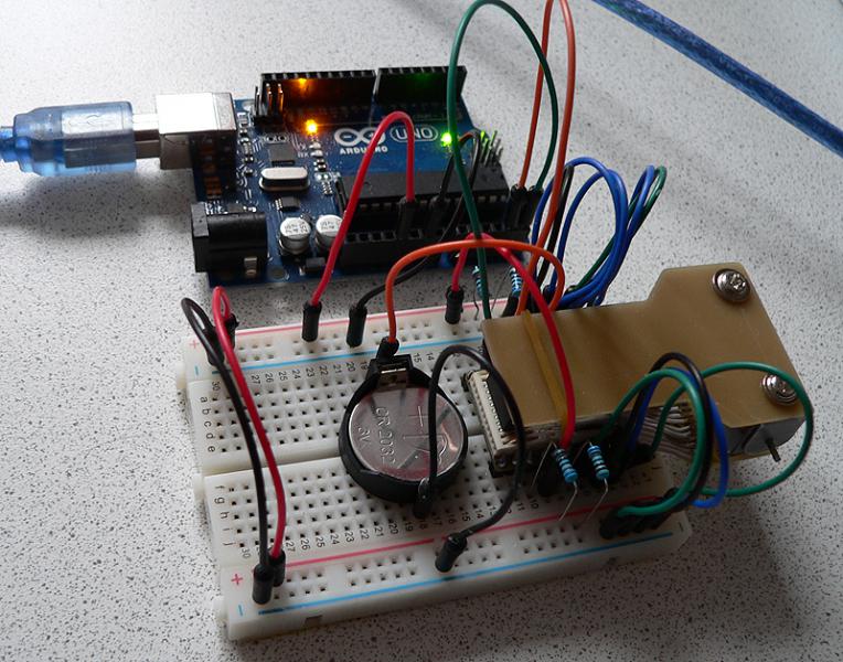

Собрал на макетке модуль часов DS3231. Цель-проверить работоспособность микросхемы. Получил истинное удовольствие. 5-10 минут и все готово! Без пайки и прочего геммороя. Теперь не жалко времени, убитого на изготовление переходника. Следущий шаг - прошивка тинек 85 и 2313.
Вот так выглядят часики на макетке
Собрал по схеме из даташита. В инете поговаривают, что схема, по которой собран китайский модуль часов, и DS1307 и DS3231 неправильна. Там китайцы провели к батарейке диод и резистор, которые быстро убивают батарейку. Видимо их модули рассчитаны на аккумулятор. В даташите ни чего этого нет.
P.S. Часики идут уже больше суток. Отключаю их от ардуинки, и они лежат в шкафу. Временами подключаю и проверяю уход от олайн часов точного времени. Онлайн часы синхронизируются с мировыми атомными часами, и позволяют оценить точность хода модуля. При установке часов получилось отставание от мировых на 2 сек, которое за сутки совсем не изменилось. Понаблюдаю еще недельку. Но уже видно, что микросхемка просто классная!!!! Заявленные характеристики оправдывает и обвязки минимум, и встроенный внутри кварц и термокомпенсация. А еще можно и температуру выводить. Молодцы буржуи!
А вот с готовым модулем DS3231 мои часики при отключении от питания почему-то немного сбиваются. Т.Е. если время было настроено точно, то после отключения оно не обнуляется, а уходит в сторону, и чем дольше отключение, тем больше ошибка. Часики идут с ноября прошлого года....может батарейка сдохла? Но слышал, что батарейки должно хватать года на три.
Решил "переделать" модуль часов, который стоит в моих часиках. И как оказалось не зря. Вот фотка часов, уже с исправленным модулем
Стрелкой обозначено место где был диод, который подавал напряжение через резистор от VCC на батарейку. На фотке можно заметить, что батарейка стала пузатая. В натуре это конкретно заметно. Понаблюдаю изменения в работе, отпишусь.
P.S. Батарейку заменил. Поотключал, поподключал...Все очень здорово, время не сбивается ни на секунду. Остается испытание временем. Кто пользуется данным модулем, рекомендую сделать с ним тоже самое.
