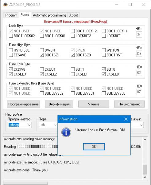

noisefault
Зарегистрирован: 24.09.2018
Народ, помогите разобраться с Fusa-ми.
С дуру записал дефолтные фьюз биты из программы ProgISP программатором USBasp
в Arduino Leonardo с чипом Atmega32U4.
я так понял что поделил частоту кварца на 8, но вот что ещё не так,
почему не получается USBasp-ом всё исправить? Перестал он видеть плату,
Erase Chip не срабатывает, что можно предпринять?
Я не знаю, с чего вы взяли. что это "дефолтные" - например, согласно АВР-калькулятору, значение LowFuses = 0x41 для Атмеги32U4 вообще не определено, нет такого варианта.
Теперь, скорее всего, только высоковольтным программатором.

dimax
dimax аватар
Зарегистрирован: 25.12.2013
noisefault, дефолтные фузы B01011110 , у вас же зашита недопустимая комбинация выбора источникак тактирования (CKSEL)  , в даташите на этот вариант написано Reserved. Короче без высоковольтного программатора можно дальше  не рыпаться.
noisefault
dimax пишет:
понял, спасибо!

andycat аватар
Зарегистрирован: 07.09.2017
Прошу помощи.....
Итак Atmega328p, новая из китая, все хорошо, работает, посмотрел фьюзы - все по умолчанию 0x62 0xD9  - внутренний генератор 8МГц.
Вытаскиваю МК и вставляю в полу готовое устройство без кварца - не работает :(
Подумал дай попробую на внутренний 128КГц генератор 0x43 0xD9 - скетч заработал (тестовые светодиодики загорелись) без кварца, но очень естественно медленно....и пришла беда - не могу теперь прошить через USB ASP.
Ошибка:
avrdude.exe -p m328p -c usbasp -P usb -U calibration:r:calibration.hex:r
avrdude.exe: warning: cannot set sck period. please check for usbasp firmware update.
avrdude.exe: error: programm enable: target doesn't answer. 1
avrdude.exe: initialization failed, rc=-1
             Double check connections and try again, or use -F to override
             this check.
Замыкание перемычки JP3 на USB ASP не помогает.
Вопросы:
1. Для работы с внутренним генератором на 8 МГц нужна какая то обвязка чипа ? у меня сейчас на нем вообще ничего нет - даже резистора на Rst...
2. Возможно ли вернуть МК к жизни? и как?
dimax
dimax аватар
andycat, замыкание перемычки не помогает, потому, что частота SCK всё равно высокая относительно тактовой 128кГц.
В скетче Arduino as ISP можно задать нужную частоту SCK :-)

работало все ок....простенький delay светодиод скетч работал, но период был в 8 раз медленнее,
снял бит CKDIV8 - с кварцем работал, без кварца нет.
сдуру решил нажать загрузку загрузчика ArduinoProMini 8МГц и все.....МК перестал а все реагировать и определяться.
Update: ожил :)
Но со скоростью чо то не то.....щас буду править boards
dimax

dimax  , сдаюсь :( ничего не понимаю, добавил блок на 8МГц, фьюзы все по умолчанию,
а скорость все равно кривая, вот этот скетч моргает светодиоом почти с периодом в 1 секунду, но это же не правильно

andycat,  в смысле не правильно?  Если вы говорите компилятору, что тактовая 8МГц, а реальная тактовая у вас 1 МГц, то что неправильно? Паузы будет по 800мС, всё правильно.
andycat
andycat аватар
dimax пишет:
хм....что то я значит недопонял, фьюзы по умолчанию на 8 же МГц.....
пошел читать литературу

dimax аватар
andycat, причём тут фьюзы. Компилятору нужно сказать фактическую  тактовую частоту МК.
