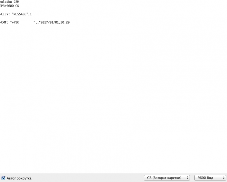

Попытался использовать кусок Вашего скетча по поводу проверки правильной загрузки GSM-модуля. Вот что получилось:

Но при этом в мониторе порта не выводится текст сообщения и соответсвенно поэтому в ответ модуль не шлет смс. В чем может быть загвоздка? (кол-во смс на симке врое не должно быть переполнено, чистка смс лишних производится, строка "AT+CNMI=2,2" тоже имеется)
Delay после присвоения переменой ch не даёт читать СМС строка 67, но всё равно на софтвар сериал криво работает.
После переполнения СМС, счётчик идёт по новой, 200 штук вроде всего.

Решил сделать через альтсериал, но возникла проблема:
Не работает основная строка (определяющая чей номер, наш ли текст смс), до этого момента модуль работает стабильно (грузится пока не получит ОК от команды АТ, переходит стабильно на скорость 9600 и, следовательно, смс получает правильно).
Также при компиляции выходит "ошибка" (вернее замечание, т. к эта "ошибка" дает работать и прошивать ардуинке. Но, видимо, именно эта "ошибка" и не дает до конца грамотно работать программе. Самое интересное, что не показывается в какой строке эта "ошибка" и не понятно где нужно подправить тип данных):
/Users/admin/Documents/Arduino/_2017/_2017.ino:8:1: warning: deprecated conversion from string constant to 'char*' [-Wwrite-strings]

val.indexOf("+CMT") > -1 это что?83 строка у вас переменная постоянно затирается, естественно 77я строка не сработает.в 77й строке
val.indexOf("+CMT") > -1 это определение поступило смс или звонок.За подсказку затирания val - спасибо большое! исправил ошибку.
в 77й строке
val.indexOf("+CMT") > -1 это определение поступило смс или звонок.А зачем? у вас переменная val всегда пустая, до того момента пока, что то не посыпется из сериала, вот тут ваша задача отловить то что нужно, выполнить что вам нужно и очистить переменную. Вы отлавливаете то, что и так явно, добавляя геммороя в код.
