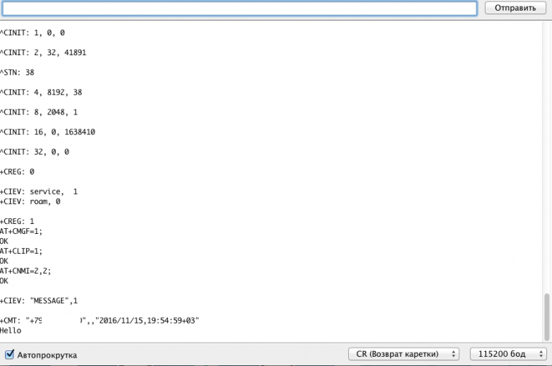

Так, собственно, рабочий код сводится к банальному включению модуля.
Serial.begin(115200);  //Скорость порта для связи Arduino с компьютером
  while (!Serial)
    ; //ждем соединения по serial
  Serial.println("AT+CLIP=1"); //Вкл. АОН
  Serial.println("AT+CMGF=1"); //Устанавливаем текстовый формат SMS
Подключаем его к  TX и RX ардуины (TX-RX, RX-TX), и не забываем отсоединять при заливке скетча.

okta
Зарегистрирован: 10.01.2015
Особо не вглядывался, навскидку:
стр 32 в kol_A сейчас считаются все поступившие с модуля символы - надо как минимум вынести из цикла чтения сериала, а лучше еще поставить проверку, что пришла именно СМС.
В сотальном вроде норм. Разве что проверки в строках 36 и 42 можно объединить. И еще можно внести их внутрь проверки if (Serial.available()), дабы они отрабатывали только когда что-то с модуля пришло, а не при каждом прогоне цикла, но это все уже не принципиально для работоспособности.
И, да, про отправку смс сейчас не помню правильную последовательность, так что про это ничего сказать не могу.

okta
А вот это Serial.println("AT+CNMI=2,2"); из настроек зачем выкинули? Если я правильно помню, поумолчанию СМСки тихо падают в память, ни чего не сообщая в сериал (что, очевидно, вы и наблюдаете).

Зарегистрирован: 04.10.2016
Подключил так, как посоветовал Сергей.
Несколько замечаний по обмену АТ командами:
1) При загрузке модуля - модуль автоматически выводит в монитор порта определнную информацию (об этом ранее была уже информация в интернете).
2)На некоторые АТ команды модуль выдает ошибки.
3) Обязательно сначала включить ардуино, только затем модуль.
4) Отвечает на АТ команды только при установке CR (возврат каретки), при установке "Новая строка" - ответа на АТ команды не поступает (сами команды высвечиваются в мониторе порта, но они остаются без ответа)... Может вся проблема в этом? Если оно так, то как можно ее решить?
5) При подаче команд AT+CMGR=1, AT+CSCS=\"GSM\" - выдает ошибку (ERROR:321)...
Прикрепляю скрин с ответами рабочих АТ команд.
Также прикрепляю скетч,который сегодня загружал.. светодиод так и не загорался... Хотя в мониторе порта по сути сообщение то выходит...
