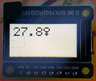

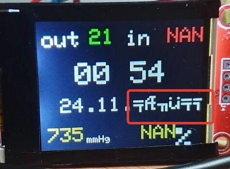

С какой версии библиотеки Adafruit-GFX, не работает первый способ русификации?
Перепробовал кучу вариантов. Пробовал ставить самую последнюю версию библиотеки и применять utf8rus2.
и функцию display.cp437(true); скетч с ней не компилируется. без неё компиляция завершается но результата нет. Перепробовал несколько библиотек из архива 15го и 17 года( все перепробовать нереально) с первой версией файла utf8rus. Тоже безрезультатно. И я мог бы сослаться на свою некомпетентность, если бы у меня не получалось русифицировать эту библиотеку ранее. Сейчас же хоть убей не могу. Все исходные те же, кроме новой версии IDE и новых библиотек. К стате ранее, результата добился без функции display.cp437. Отсюда делаю вывод, что раньше работал со старой 255 символьной библиотекой. К стате, пока не обновил IDE и библиотеки с ним, заметил, что русский шрифт выводился, но совсем не то что вводилось с клавиатуры.
Так отображается русский набор, когда функция utf8rus. вложена в папку со скетчем но не прописана внутри команды String, или когда вообще без неё и в папке тоже.
Так ровно те же буквы с добавленной функцией . внутри команды и вложенной в папку со скетчем
Открыв файл шрифта, который скопирован в библиотеку с архива, в редакторе, видно что русские символы там присутствуют
Но так же выяснилось следующее что цифры которые присутствуют в этом шрифте, не выводятся. а выводятся другие. видно на примере цифры 2
Из чего напрашивается вопрос. Если файл glcdfont в библиотеке заменён на одноимённый из архива, то каким образом подключается какой то другой шрифт? Скорее всего базовый из библиотеки. Что я и проверил открыв базовый шрифт библиотеки в редакторе.
Вывод: даже заменив файл glcdfont в библиотеке, подключается всё равно базовый. Вопрос почему? где ещё могут хранится следы этого шрифта?
Кое что нарыл. Оказывается Файл со шрифтом нужно менять не только в папке libraries, Adafruit-GFX-Library. Но и в папке portable,sketchbook,libraries,Adafruit_GFX_Library. Которая присутствует в каталоге ideV3. Но проблемма полностью не решилась. Теперь русские символы выводятся, но не те которые вводишь с клавиатуры. Например вместо "вск" выводится "гтл".
Если я правильно понимаю, то если не применять функцию display.cp437(true); , то не будет отображаться только символ градуса?
Символы, расположенные после символа градуса (русские буквы в частности), будут отображаться со смещением на 1 символ - что и прозошло в вышеприведенном примере.
Файл со шрифтом нужно менять в той библиотеке Adafruit-GFX, которую использует компилятор Arduino IDE (можно посмотреть по логам).

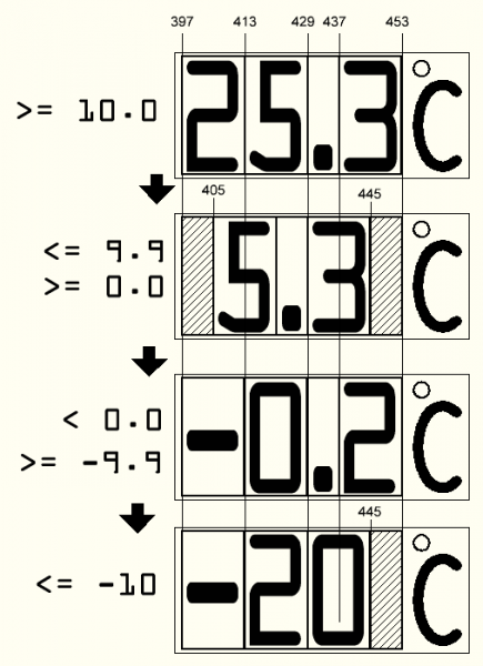

Для того чтоб напечатать текст по центру на самом деле и функции писать не надо.
Достаточно правильно сформировать вывод символов в зависимости от содержимого. Да и иногда эстетичней (с моей точки зрения) расстояние от точки до символом лучше уменьшить.
Вот три примера на одном скрине когда это расстояние убрать не только можно но и нужно:
А на следующем скрине пример типа центрованного текста с этой же библиотекой:

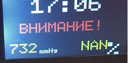

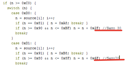

Решил русифицировать свой TFT на ST7789(240х240) способом ТС arduinec. Использовал корректировку utf8rus из поста nalbagar #416, где дополнительно заменил 0xB8 на 0xB7 - для корректного отображения "ё", и замечание arduinec в посте #418. Для вывода на дисплей использованы - библиотека Adafruit_GFX_AS.h и SPI.h в составе сборника Arduino_STM32-master(https://github.com/ynkady/Arduino_STM32-master) с дополнением Arduino-ST7789.h (https://github.com/ananevilya/Arduino-ST7789-Library). Контроллер - Blue Pill STM32F103C8T6 board + Arduino IDE. Спасибо, все заработало.
По размышлении понял, что вносить исправления в код процедуры utf8rus - неправильно, т.к. она будет генерировать нестандартные коды русских букв, а это не есть хорошо. Чтобы сохранить правильный вывод на дисплей, в файле glcdfont.c переставил строки с байтами бито-пикселей. Если, условно, нумеровать их от 0 до 255, то строку 255(FF) перенес и вставил на место 224(E0), а 185(E9) - на место 184(E8). Буквы(латинские и русские) выводятся на дисплей и через Serial правильно. Остальные символы - не проверял, руки не дошли.

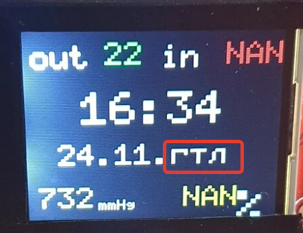

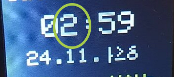

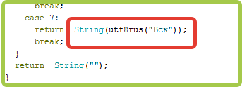

400 постов прочесть не осилю. Имею такой вывод:
tft.setCursor(5, 5); tft.fillScreen(ST77XX_BLACK); tft.invertDisplay(true); tft.setTextColor(ST77XX_YELLOW); tft.setTextSize(0); tft.println(utf8rus("Привет!")); tft.setTextSize(3); tft.println(" 27.8°C");А на дисплее вот так:
Непонятно откуда берётся символ "B" и как его избежать?
Напечатай в строке только символ градуса и ничего больше, даже пробелы убери, покажи что получилось т будем смотреть что делать.
Печалька :(
Форумчане так старались, набивая эти посты :)
А если так?
tft.println(" 27.8\xB0C");
\xB0 выводит символ градуса (в прилагаемом шрифте)
//tft.cp437(true); tft.setCursor(10, 10); tft.fillScreen(ST77XX_BLACK); tft.setTextSize(3); tft.println("°");============================
tft.cp437(true); tft.setCursor(10, 10); tft.fillScreen(ST77XX_BLACK); tft.setTextSize(3); tft.println(utf8rus("°"))==================================
tft.cp437(true); tft.setCursor(10, 10); tft.fillScreen(ST77XX_BLACK); tft.setTextSize(3); tft.println(" 27.8\xB0C");Если использовать вывод:
tft.println(utf8rus("27.8\xB0C"));То выводит точно также как на последнем скрине.
//tft.cp437(true); tft.setCursor(10, 10); tft.fillScreen(ST77XX_BLACK); tft.setTextSize(3); tft.println("27.8\xB0C");====================================
//tft.cp437(true); tft.setCursor(10, 10); tft.fillScreen(ST77XX_BLACK); tft.setTextSize(3); tft.println("27.8\xB0");================================
tft.cp437(true); tft.setCursor(10, 10); tft.fillScreen(ST77XX_BLACK); tft.setTextSize(3); tft.println(utf8rus("27.8\xB0C"));=================================
tft.cp437(true); tft.setCursor(10, 10); tft.fillScreen(ST77XX_BLACK); tft.setTextSize(3); tft.println(utf8rus("27.8\xB0"));В последнем примере, получается, "С" мешает.
На сколько я вижу, это "пристрелка" вывода значения температуры. Если ошибаюсь - дальше не читаем.
Даже без реальных показаний лучше печатать не строку целиком а сначала некую переменную int или float, а потом и символы.
Всё равно таким простым исходник не останется.
int16_t temp = 278; tft.cp437(true); tft.setCursor(10, 10); tft.fillScreen(ST77XX_BLACK); tft.setTextSize(3); tft.print(temp/10); tft.print("."); tft.print(temp%10); tft.print(utf8rus("\xB0")); tft.println("C");А ещё лучше каждую секунду менять значение от минимально возможного до максимального, не забывая о том что количество символов будет меняться и лишнее надо затирать, но это уже другая тема.

Да. помню что-то подобное. Но чем менять библиотеку - проще написать свою функцию центрирования. Для этого нужно только определить ширину текста в пикселях. Насколько я помню, в Адафруте есть под это функция.
А если нет отдельной функции для строки - то ширина каждого символа точно есть, просто суммируешь все символы и потом сдвигаешь строчку влево на половину ширины - вот и все "центрирование"
Ни одна библиотека не напишет сама проект.
Ошибся в числах. В файле glcdfont.c переставил строки так: 255(FF) > 192(C0), 185(B9) > 184(B8).
