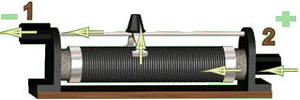

Мне нужно считать показания потенциометра и вывести в serial monitor.
Подключаем потенциометр к ардуино:
Не значительно меняем скетч из примеров
const int analogInPin = A0; // потенциометр
int sensorValue = 0; // считанное значение
sensorValue = analogRead(analogInPin);
Serial.print("sensor = " );
Serial.print(sensorValue);
delay(50);
И получаем значения от 0 до 1023. С этим все понятно и все так работает.
Для практического применения этой конструкции мешает "дребезг" потенциметра (из-за низкого качества последнего в состоянии покоя значения могут немного изменяться - "скакать").
Теперь вопрос. Как усреднить считывемые значения? Например, взять значения sensorValue за 10 циклов и посчитать среднее из них.
Головой понимаю, что нужно применить счетчик циклов, но вот не доходит, что вставить вместо вопросов :(
Может есть стандартное решение?

Вообще нападки Т.С. на потенциометр по крайней мере странны, всё таки потенциометр не человек, ему перетаптываться сноги на ногу не нужно, с чего сопротивлению меняться, когда его не трогают. Если у Т.С. шум +/- 2 единицы, то это шум внутри меги. Если чуть больше -то возможно длинные провода или отсутствие конденсатора на ноге aref (которого на ардуино по дефолту нет). У реально иссохшегося, протёртого до дыр потенциометра скорее всего контакт будет пропадать полностью от любой лёгкой вибрации, но это значит что показание будет прыгать уже максимально.
Дело в том, что в реальности этот "потенциометр" представляет из себя самодельный, ну или явно не серийный, проволочный переменный резистор. Примерно такой:
И конструктивно его поменять на что-то приличное гораздо сложнее, чем написать программное усреднение его показателей.
kiril22, ну и что , что самодельный, это ещё не повод все проблемы на него сваливать :) У вас есть какой нибудь хороший измерительный прибор? Мультиметр приличный или осциллограф, вот им проверьте меняется ли напряжение с движка резистора само собой, или нет. Если у вас скачет более 2 единиц, то и на другом приборе вы засечёте колебания более 10 милливольт.
Померить есть чем, да вот физически сделать это нереально, т.к. все это хозяйство за пару сотен км от меня. И в следующий раз когда поеду я смогу это сделать, но проще же будет мне залить прошивку с усреднением, чем искать причину скачков. Еще один факт против переменника, это то, что в процессе отладки переменное сопротивление из-за сложностей подключения заменялось рядом постоянных резисторов и скачков не было. НО! я не берусь утверждать, что вся проблема исключительно в переменнике; вполне допускаю, что присутствует и шум контроллера. Однако, если даже предположить, что шумит исключительно контроллер, разве усреднение его шума не является решением проблемы? Мне кажется, для обоих первопричин решение вполне годное.
Спасибо Вам за помощь и дискуссию.
ps: на входе микроконтреллера стоит 0,1 мкф на землю.

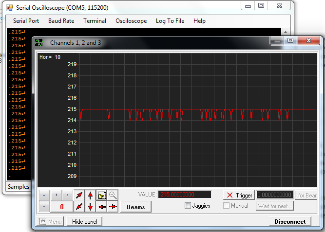

Не знаю говорили ли тут что об оверсемплинге, вот результат 16 семплов:
Можно взять 32 или 64 семпла, шумы тогда будут ещё меньше.
