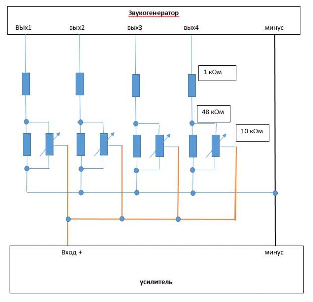

Приветствую, форумчане!

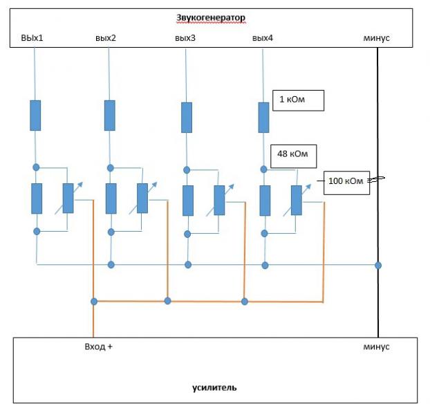

Посмотрите, плиз, своим опытным взглядом, что в схеме не так? Суть в том, что с четырех выводов ШИМ (11,10,9,3) по очереди звучит WAVe (спасибо библиотеке PlaySound). Усилитель (УНЧ) - общий. Каждый выход должен иметь свою громкость, заданную потенциометром. Выходы выдают звук строго по очереди (нет случая, когда играют все сразу).
Проблема: когда играет любой выход, то крутя соседний (у "молчащего" выхода) переменный резистор - меняется громкость.
Это не правильно. Каждый резистор должен отвечать только за свой канал. Как сделать развязку выходов? Подскажите, плиз ....

тебе по ходу селектор каналов ставить надо

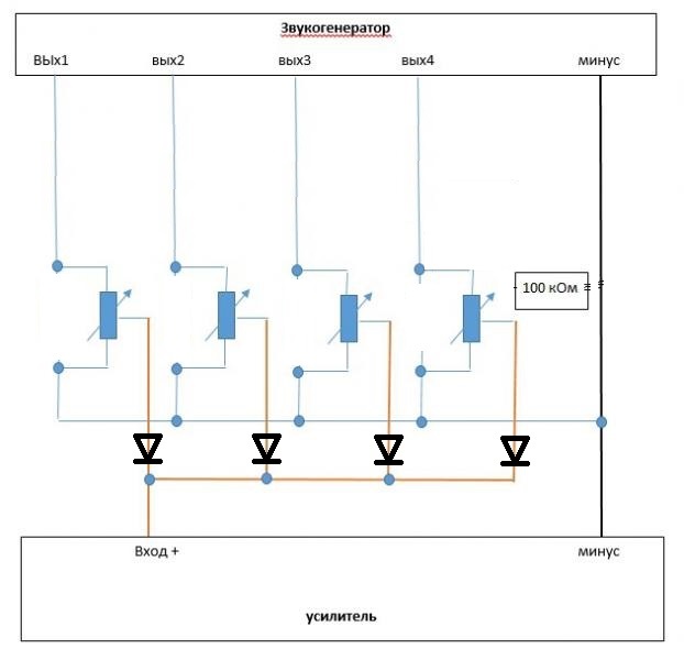

хотя бы так сделай для начала

Сигнал ШИМ однополярный развяжи диодами Шоттки...

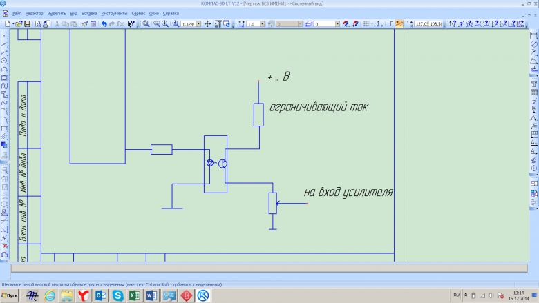

Сегодня уже башка не варит ... сорри ... лег в 7 утра. Всю ночь бился, а задачу так и не выполнил. Завтра попробую по Вашему рецепту подключить. Но! Мне подсказали сделать развязку оптопарой. Вариант для обсуждения (если Вы не против) ниже:

диоды проще. а опторазвязка почти ничего не даст

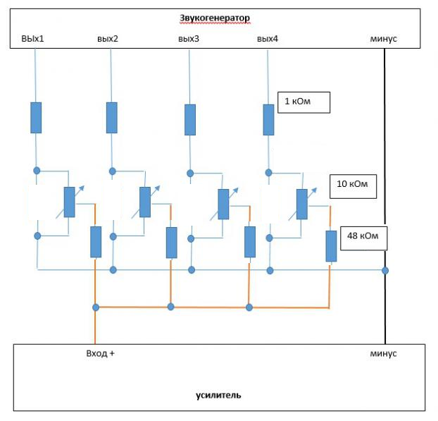

плизззз ... для двоечников, со скидкой на сельскую местность, не нарисуете ли схему, куда их подключать? я, кстати в схеме допустил ошибку в номинале подстроечного (или переменного) резистора .... вот исправленный вариант...

но будет ограничение по минимальному уровню сигнала изза падения на диодах

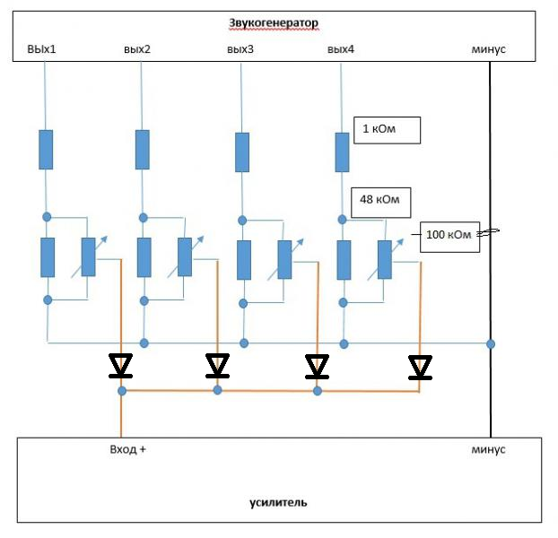

bwn
Зарегистрирован: 25.08.2014
К красненьким проводочкам, что на Вход+ сходятся.

Про искажения звука ничего не говорилось, ФНЧ в последнюю очередь, как говорится - встанет вопрос и потечет мысль...  И еще , зачем параллельно переменникам постояннный резистор ? Смотри Закон Кирхгофа...., хороший тон -  это делать изделие максимально простым.                                                                                                         Да, к стати, чтобы звук был "приятным" и более естественным поставь RC цепочку на входе получишь что то похожее на синусоиду для усилителя с малым нарастанием скорости напряжения - это будет хорошо...                    Я бы поигрался с этой штукой  2 мс 40107 на выходе дает до 130 ма. не критичны к питанию 3-15V и четыре фронтальных динамика  или по бырику 4 пьезо , не плохое стерео...

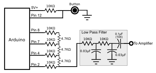

"Да, к стати, чтобы звук был "приятным" и более естественным поставь RC цепочку на входе получишь что то похожее на синусоиду для усилителя с малым нарастанием скорости напряжения - это будет хорошо..." нам бы схемку, аль чертеж (с) ... Я находил вот такое решение для ардуино:
оно? это называется RC-фильтр?

Резистор 1К ограничивает максимальный ток, переменник   нужен от 20К до 50К.
Не мудри....., у тебя есть схема сейчас работает, сначала развяжи диодами ,  делай как нарисовал Jeka.... все, последовательно и получится..

Мне тут во какую схему на оптроне реализованную прислали. Сейчас попробую - результаты сообщю.
оптрон - SFH618A-3.
Но с диодами (по Вашему совету) и дешевле и проще ... Я и то и то попробую.

Так вы упретесь в теже грабли. Параллельное соединение выходов и взаимное влияние.
jeka_tm
jeka_tm аватар
Зарегистрирован: 19.05.2013
)) но это не избавит от влияния одного перменного резистора на остальные изза чего собственно проблема и возникла, просто теперь ардуина опторазвязана, точнее выход

Лучше диоды, на оптроне минимум треть полезного сигнала потеряете.

и еще , диодная развязка нужна обязательно, т.к. если на шиме низкий уровень то сигнал будет замыкаться на землю "молчащих" пинов, если конечно там не "Z"....

Зарегистрирован: 03.11.2014
проверил. наверное работает. на кручение соседних резисторов не реагирует! но! тот, который нужен регулирует в переделе от ничего не слышно до почти не слышно. В коллекции есть переменные резисторы на 10 кОм и на 100 кОм. сейчас стоят переменники на 100 кОм. Как рассчитать обвязку из резисторов что бы повысить уровень сигнала?
Заранее извиняюсь за чаникство в этом форуме
С ув.,
Д.
jeka_tm
jeka_tm аватар
между входом усилителя и землей подпаяй резистор на 10к например
Deniska407
убрал 48 кОм. работает. САСИБО. буду экспериментировать дальше.

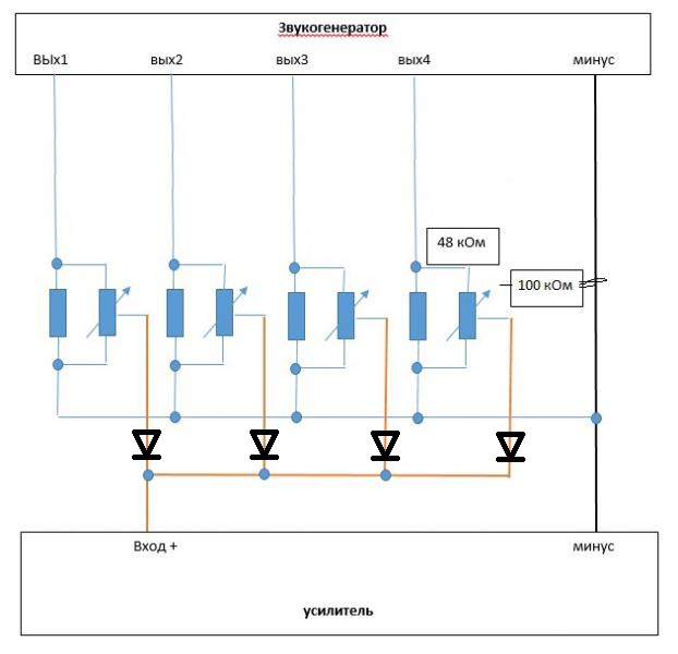

Deniska407
Схема пока такая:
Deniska407
еще и эти убрал ... до кучи. экспериментирую дальше.
звук устраивает, но пока  RC-фильтр не обязателен ...

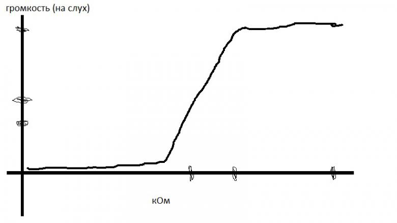

Регулируется громкость как то странно (может диоды влияют потому что не Шоттки):
1/4 оборота - нет звука
между 1/4  и 1/2 оборота  - 60-70% звука
между 1/2 и 1 оборотом - 100% звука.
не линейно и даже не примерно линейно меняется громкость ...
С ув.,
Д.
bwn
Какая характеристика у резисторов? И пока порог диода не дойдет, звука не будет.
Deniska407
в килоомах:
100 - 34 - нет звука,
34 - 14 - 60/70% громкости
14 - 0 кОм - 100% громкости.
jeka_tm
jeka_tm аватар
))) линейная или логарифмическая?
bwn
Скорее всего диоды. У них нелинейная ВАХ. Как будет на шоттки, надо пробовать. Отсутствие звука высоком сопротивлении будет в любом случае (возможно поменьше)

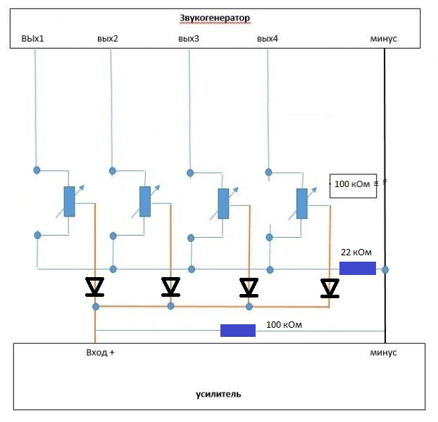

Datak
Зарегистрирован: 09.10.2014
В последнюю схему:
Последовательно с подстроечником - резистор, скажем, 22k, но только не сверху, где 1k стоял, а снизу, между подстроечником и "минусом". Должен исчезнуть, или уменьшиться, левый плоский участок с нулевой громкостью.
Вход усилителя - резистором на "минус". Ну, пусть будет 100k, для начала. Должна уменьшиться крутизна регулировки громкости, а значит исчезнет или уменьшится правый прямой участок, с максимальной громкостью.
Номиналы резисторов, конечно, могут уточняться.
Вот, так я себе это представляю. Если не прав - не пинайте, я не говорил что я в этих делах эксперт. :)
bwn
В принципе верно. Должно на минимуме превысить пороговое напряжение диода.

перед началом действий - советуюсь. правильно ли я понял?
С ув.,
Д.
Deniska407
громкость до нуля не убирается ...
С ув.,
Д.
jeka_tm
jeka_tm аватар
резистор уменьши 22к до 5-10к
Deniska407
видимо резисторы впаивать нельзя! началась реакция на изменение соседних подстроичных резисторов ...
С ув.,
Д.
bwn
Надо на каждую цепочку свой, иначе то, с чего начали. Вы опять сделали общий выход с переменников (нижнее положение движка)
