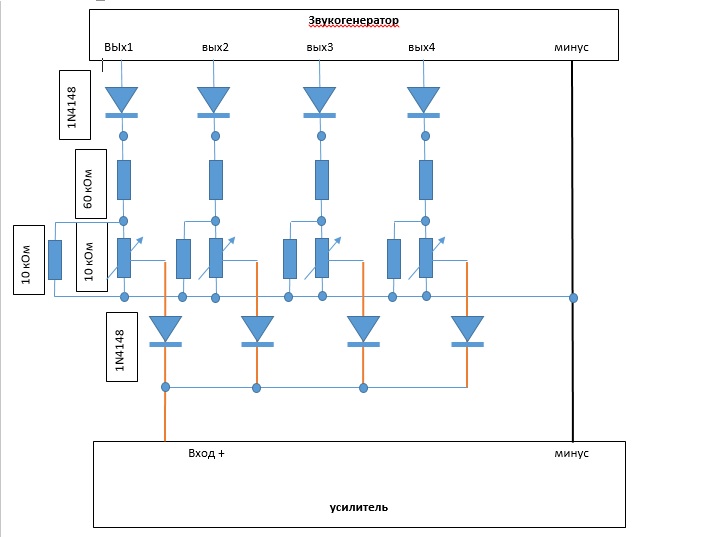

4 выхода ШИМ - 1 усилитель. Не работает.

пока 1 канал. звук регулируется Ок!
Deniska407
Зарегистрирован: 03.11.2014
зажмурившись, начинаю припаивать второй канал ...
Deniska407
держим пальцы крестиком! на второй канал нет реакции ... паяю третий канал! пробую, пишу сюда результаты ...

omusman
Зарегистрирован: 21.09.2014
помоему ты паяешь переменник неправильно , крайние ноги нужно поменять местами попробуй на 4 канале.... тогда не понадобится 68к а 1к оставь...
Deniska407

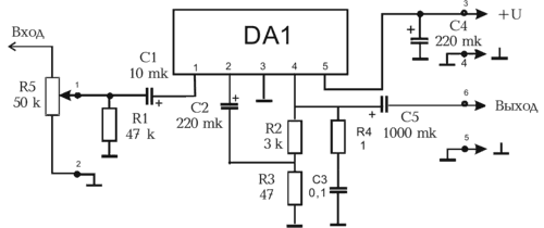

а как нужно ??? я этим переменником эмитирую переменник на 50 кОм, который на схеме усилителя. у него с полозка уходит в усилитель.
omusman
просто не трогая среднего поменяй местами выводы, если смотреть на него со стороны ручки регулятора левый вывод -земля...
Deniska407
omusman
нет не на усилителе, а  регулятор с пина..
Deniska407
а какая разница? это же резистор .... он будет работать либо громче-тише либо тише-громче ... или я не прав? (чайник все таки в этих делах)
omusman
получается что у меня ИНЕТ быстрее?
Deniska407
а можно трассу словами, пожалуйста? пин - резистор .... - диод - резитор переменный нога ... и т.д. плиз .....
omusman
ты же увеличиваешь громкосто по часовой стрелке?
Deniska407
черт его знает ... пока на чистовую не паяю. жду указаний к новому тестированию.
Deniska407
да, по часовой.
omusman
смотри - сигнал регулируется относительно земли т.е. чем движок резюка от нее (условно) выше тем большее напряжение подается на усик..вот если резистор 68 посадить на землю после переменника, то громкость будет большой и не будет выключаться полностью...
omusman
скайп есть?
я - iGor. omusman
Deniska407
есть. panochkin.denis
Deniska407

Привожу ПРАВИЛЬНЫЙ вариант - резисторы друг-другу не мешают, регулируется звук плавно на всем секторе. сказка, а не схема!
