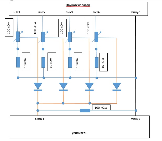

1. на входе усилителя обязательно есть делитель напряжения определяющий входное сопротивление поэтому на минус ничего не цепляем...,убери два голубых*...
2. Сигнал ШИМ с постоянной амплитудой прим. 5v , падение напряжения на диоде самом плохом 1,2-1,5 вольта , вход стандартного усилителя 250миливольт.
3. если смотреть на схему то резисторы связаны на землю через выходы "молчащих пинов", сделай так
-добавь еще четыре диода , т.е. будет цепочка пин- резистор 1к - диод - резистор(средний вывод)- диод - вход усилителя, нижний вывод резистора -земля.
судя по графику у тебя логарифмическая зависимость сопротивления, но на это наплюй, ГРОМКОСТЬ неубирается потому что не дает резистор 22 ком, его убери*
в итоге схема 46 поста - убери резисторы голубые, добавь4 диода, должно срастись...

итоговая схема:
пробую ... результат напишу. или есть где ошибка?

к огромному сожалению - схема не рабочая. реакция на соседние подстроечные резисторы.
С ув.,
Д.
точно ошибки в монтаже нет? отку неоткуда течь в соседнюю цепь
если только на выходе шимов не HIGH когда отключен шим на выходе

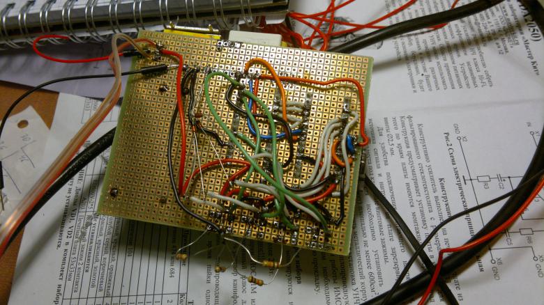

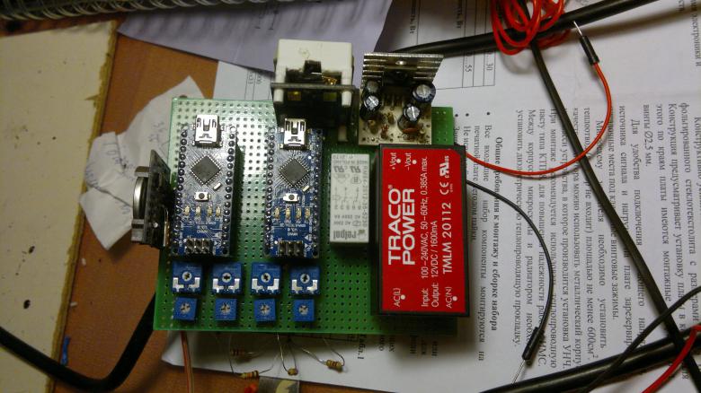

короче фото собранного + код
Согласен, монтажное ИЛИ должно работать.
фотки (не смеяться!)
перед
зад
#include <PlaySound.h> #include <click_.h> void setup() { pinMode(A0, INPUT); pinMode(A1, INPUT); pinMode(A2, INPUT); pinMode(A3, INPUT); } void loop() { // PlaySound::startPlayback((uint8_t *)click_, click_length, 1); if (analogRead(A0)>>500){PlaySound::startPlayback((uint8_t *)click_, click_length, 1);} if (analogRead(A1)>>500){PlaySound::startPlayback((uint8_t *)click_, click_length, 2);} if (analogRead(A2)>>500){PlaySound::startPlayback((uint8_t *)click_, click_length, 3);} if (analogRead(A3)>>500){PlaySound::startPlayback((uint8_t *)click_, click_length, 4);} delay(250); }после проигрывания пусть устанавливается выход в LOW
по монтажу ничего определить не получится
А диоды какие у вас? Меня черный ободок смущает.
диоды марки 1N4148
новый код. Сейчас попробую ...
#include <PlaySound.h> #include <click_.h> void setup() { pinMode(A0, INPUT); pinMode(A1, INPUT); pinMode(A2, INPUT); pinMode(A3, INPUT); pinMode(3,LOW); pinMode(9,LOW); pinMode(10,LOW); pinMode(11,LOW); } void loop() { // PlaySound::startPlayback((uint8_t *)click_, click_length, 1); if (analogRead(A0)>>500){PlaySound::startPlayback((uint8_t *)click_, click_length, 1);pinMode(11,LOW);} if (analogRead(A1)>>500){PlaySound::startPlayback((uint8_t *)click_, click_length, 2);pinMode(3,LOW);} if (analogRead(A2)>>500){PlaySound::startPlayback((uint8_t *)click_, click_length, 3);pinMode(10,LOW);} if (analogRead(A3)>>500){PlaySound::startPlayback((uint8_t *)click_, click_length, 4);pinMode(9,LOW);} delay(250); }фигня кака-то .... звук изменился. остались вместо клац...клац...клац только щелчки. экспериментирую дальше ...
А почему у вас вместо 9 резисторов 12?
чтобы интереснее было))
Уже интересно стало, где бяка порылась)))

сделал. громкость регулируется в очень маленьком секторе....
если громкость убрать (резистором) - в динамике гул стоит.
собрал такую схему. гул в динамике при нулевой громкости ...
гул - это наводка, работает как надо?
схему нарисовал правильно
