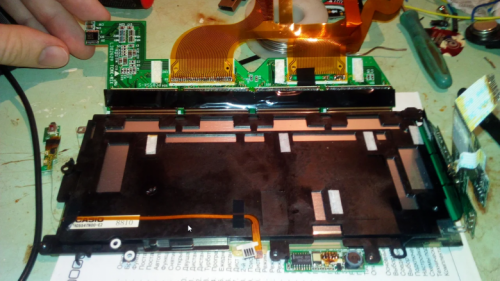

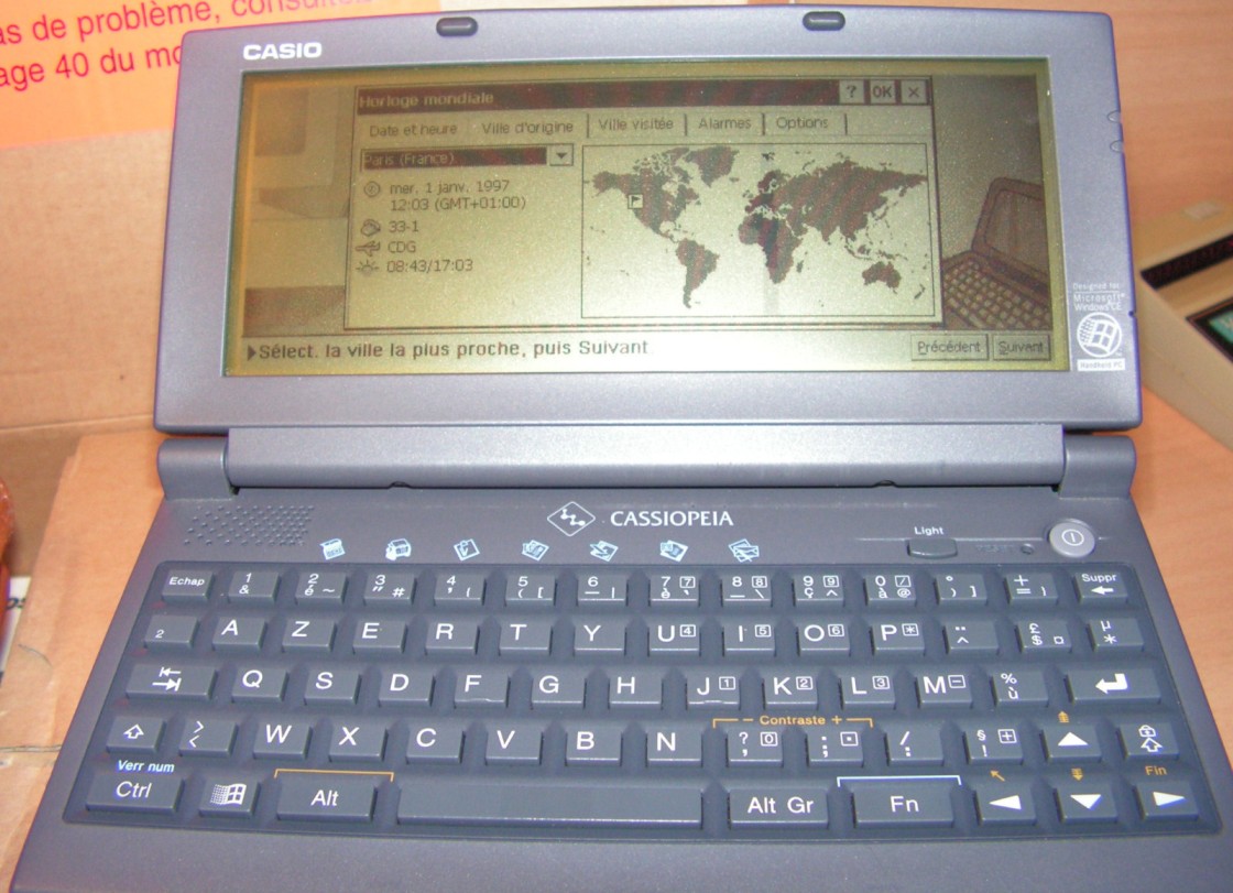

slider, Доброе время суток, есть у меня девайс в нерабочем состояние "casio cassiopeia a-20"
Хочу восстановить его засунов в него Raspberry pi zero, но тут встал вопрос с дисплеем, как вы думаете возможно ли его подключить ардуино или stm32? вообще хочу выводить на него консоль linux ,самый простой и идеальный способ подключить скалер, вчем я сильно сомневаюсь, хотя можно и сразу подключить к GPIO raspberry.
Снял крышку дисплея, вот что там, пока дальше не разбирал.

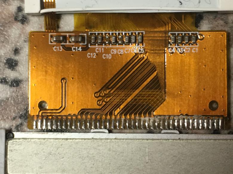

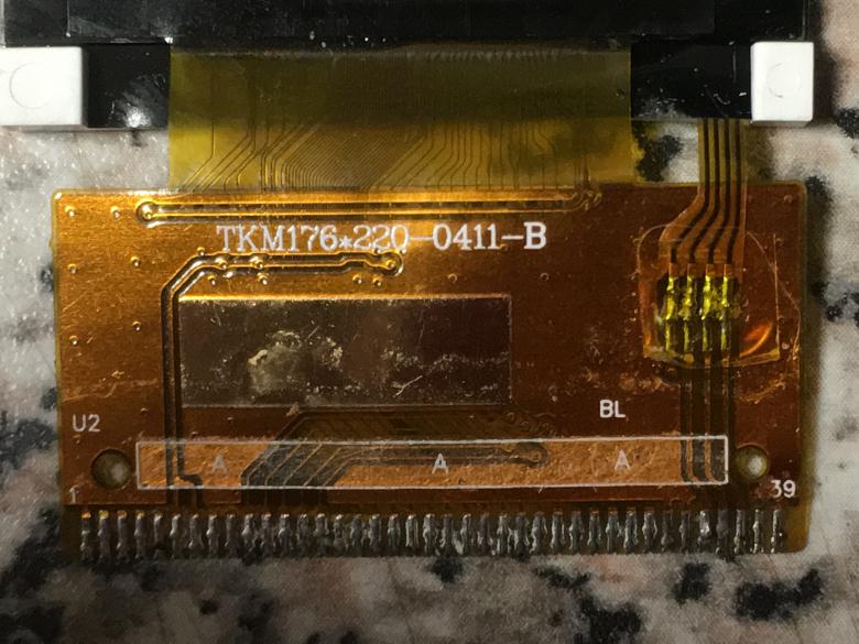

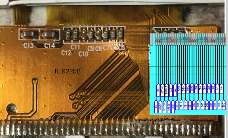

Доброго времени суток всем! Пытаюсь разабраться с дисплеем с китайского телефона 2,2 дюйма 176*220 39 пин. Что мне удалось благодаря форуму - это: найти шину данных это -4 (на фото) , шину управления 5, есть вопрос по точкам 6,7? - они сидят на минусе.. и еще не получаеться найти способ как переключить в 8ми битный режим. Вопрос к сообществу : правильно ли мое предположение по выводам нарисованное на бумаге?
iStefan, похоже на первый взгляд, но по управлению могут быть варианты. Хорошо бы прикинуть тип контроллера. Я бы отодрал вон ту полоску черной "изоленты" и померил блестящий чип. Тогда можно было бы покумекать с учетом расположением ног контроллера. Вот размеры некоторых чипов для Вашего разрешения:
176x220
HD66787 20,5x2,8
HD66789R 22,7x2,8
HX8309-A 20,6x1,3
ILI9220 20,6x1,3
ILI9225B 13,9x0,7
LGDP4522 17,2x1,4
OTM2201A 13,9x0,7
R61503U 15,2x1,0
По сигналам 6.7 - обычное дело. Сигналов из контроллера выходит гораздо больше, чем выводится на шлеф. Какие-то просто не используются, какие-то садятся на GND или IOVCC. Думаю, Вас они не должны беспокоить. Единственное - если разобраться с ними по известной распиновке контроллера, и окажется, что это сигналы выбора интерфейса - можно будет понять, какой тут интефейс забит по умолчанию, хотя это можно сделать и методом тыка после подключения.
С выбором разрядности ШД тут, похоже, засада. Резистора на шлейфе не видно, и сигналов управления выходит только 5...
Большое спасибо за наводку! Удалось сопоставить размеры и определить контроллер ILI9225B, по обвязке совподает один в один, теперь по проводникам буду разбираться где что!

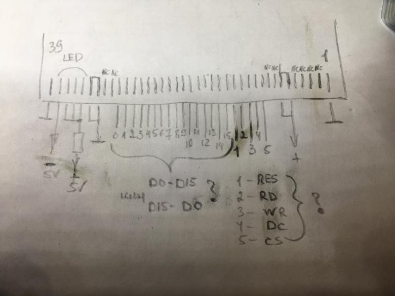

Привет форумчане! Помогите с инициализацией дисплея 176*220 ILI9225B, изначально он был на 16 бит, перевел на 8 бит перезав дорожку IM0 и соеденил с + питания (или правильно через резистор?) Пробовал прочитать ID, читалка 5,3 выдает везде только нолики... Соединил все согласно прикрепленному фото.
iStefan, некоторые контроллеры при переводе в 8-битный режим используют старший байт в качестве 8-битной ШД. Может быть в этом дело. Ну и согласование - отдельная песня.
iStefan, возможно, но наверняка сказать трудно. Если у Вас байты перепутаны, то все попытки выставить индекс будут мимо кассы. Но при чтении у Вас должно постоянно читаться содержимое нулевого регистра, т.е. что-то на неподключенном байте мелькать должно, если сигналы управления у Вас правильно. Хотя если этот байт болтается в воздухе, то там неизвестно, какой индекс может выставиться.
Вся ШД с 0-15 прижата через резисторы 4,3к к земле, те делитель 2,7к - lcd - 4.3к к земле. На шине сигнал только на 0-7, 8-15 тишина. Reset высокий уровень, CS,RS,WR есть сигналы на RD тишина высокий уровень... Питание 3,3в, а после делителя уровень 2,75в этого достаточно?
iStefan, думаю, достаточно, для успокоения можно глянуть даташит на контроллер. А вот то, что на RD тишина - явный непорядок, должны лупить отрицательные импульсы при работе читалки. Надо проверять подключение.

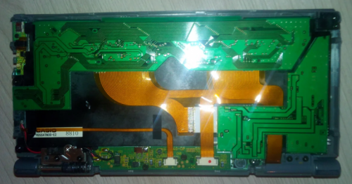

Надпись MD554TN00-E2

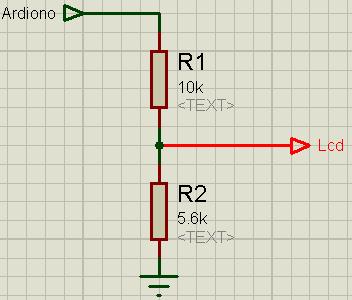

Подключаю к ARDUINO Pro Mini .все сигналы через делитель 10к и 5.6к
вот инит LDS285:
MC2PA8201
SendCom(SLEEP_OUT); // Выход дисплея из спячки SendCom(DISPLAY_ON); // Включение дисплея delay(10); SendCom(MEMORY_ACCESS_CONTROL); // Команда доступа к условиям отображения памяти RAM SendDat(0xC0); // ориентация дисплея (0xa0 отображение по вертикали ) SendCom(INTERFACE_PIXEL_FORMAT); // Цветовая палитра SendDat(LCD_24bit); // 24 битный режим 0b00000111Тишина. что я сделал не так подскажите.
Я думаю большие номиналы. Я делал 680 и 1к.
Прежде всего, резисторы должны стоять наоборот: к ардуине - 5.6к, а на массу - 10к. Номиналы для 5В нормальные.
Согласен, но с такими номиналами могут быть глюки.
все понятно резисторы я подбиру вот скажите какое напряжение должно быть в точке куда подключается

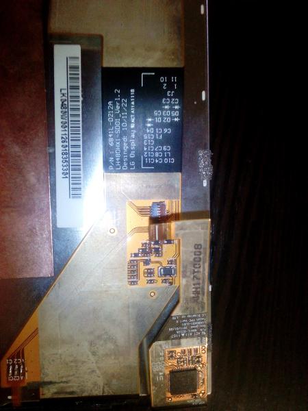

День добрый ! Нужна ваша помощь , есть экранчик с тачскрином от Acer Iconia Smart с разрешением 480х1024 - 4,8" , как найти на него даташит и подключить к ардуинке или стм32 , что добру пропадать , ужже лет 5 лежит , а сейчас хочу заняться ардуинкой программированием , и вот экранчик бы как раз пригодился бы . Как его подключить так что бы и тачскрин работал ?
Хороший вопрос!! Есть такое русифицированное слово: ПОГУГЛИТЬ. Подключать как обычно от пина диспа к пину контроллера.
Гуглил , ничего ненаходит (((( Буду тогда дальше пробовать ..........а для него надо будет ещё библиотеки для проги ?
Этот дисп http://panelone.net/en/4-8-inch/LG_Display_LH480HX1-SD01_4.8_inch-datasheet
Забей на этот дисплей. Ни ардуино, ни stm32 ниже f4 его не потянут. А емкостный тач не подключишь,
на них практически нет описаний.
Да дисплей TFT , думаете выкинуть ? Не стоит овчинка выделки ? Вообще никуда не прикрутить (((( Жалко всетаки , что добру без дела пропадать ......... да и проектов куда можно его исползовать много .
Вообще откуда ты взял, что там должен быть MC2PA8201?
вот в чем и загвоздка что точно не известно какой MC2PA8201 или LDS285
инфа от сюда: http://andybrown.me.uk/2012/03/06/reverse-engineering-the-nokia-2730-qvga-lcd/
Читалкой попробуй через резисторы по 10к. Только распиновку соблюдай.

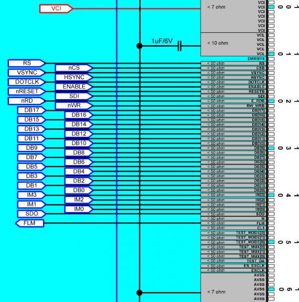

Не подскажите , как там найти даташит ? Точнее распиновку .
Есть там строка: Driver IC: LG4573B
Вот на него ищи даташит. А распиновку можно узнать из мануала на девайс где был этот дисплей.
Подскажите пожалуйста можно ли это увидеть с помощью осцилографа на ШД при прогоне читалки?
