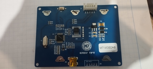

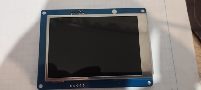

Доброго времени. Может кто то владеет информацией по такому дисплею.
croc19
Зарегистрирован: 17.02.2017
talanov
Нужны качественные фотки с 2 сторон

Блин что не дает ни в какую больше прикреплять фото.
Вообще странный форум по конструкции.
talanov
Зарегистрирован: 11.11.2019
Вичитал что можно сделать так
https://imgur.com/a/G6WaQ0s

Riger
Зарегистрирован: 06.01.2019
Всем привет! Может кто сталкивался с таким девайсом
Серия дисплейных модулей Easy TFT китайской компании Easttop Display
Микроконтроллер DSP M7-M01 может кто знает что за МК
Riger
