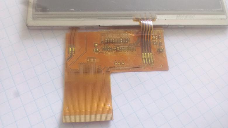

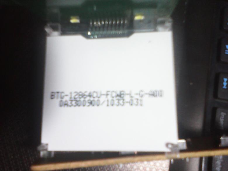

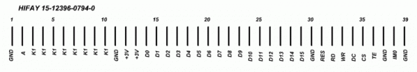

// купил с год назад дисп 4.0" 800x480 TXDT400SG-99 42pin , и его же на плате с тачем ,
покупал на taobao https://world.taobao.com/item/43763253727.htm через посредников, на Али таких диспов тогда еще небыло. Только через год :) до них руки дошли. Что на шилде, так там питание не было разведено, стабы ориентировочно 1.8в и 2.8в не впаяны, вместо одного - тупо диод чтобы уменьшить с 3.3 до 2.8в). Читалке сообщают диспы очень мало , какая-то невнятная ересь. Надписи на шлейфах разным шрифтом и отвечают они по разному. выведены 18бит, IM не выведены ни на пины, ни на резисторы перемычки. Резисторы R1 R2 тупо на минус - для идентификации "своего" дисплея. Читалка на минимальном ините и UTFT 16бит не запускают дисплей (максимум несколько полосок из точек вверху и внизу, как будто надо кодировать цветность под 18 бит. Но в режиме чтения ID проскакивают лог.0 только на D0-D15 , значит всеже он на 16бит )
нашел их недавно на Али , у продавцов большого количества разных дисплеев
продавец выслал доки на ILI9806H TK040FH001 https://yadi.sk/d/Q1CF1QKq3Ks2H6, но инит там походу ILI9481 ( просишь у них одно присылают совсем другое , прикидываются типа я твоя не понима ) .

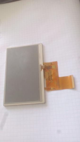

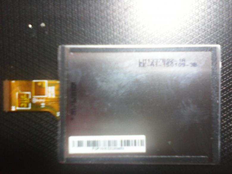

Здравствуйте! Я хочу подключить этот дисплей к ардуино, но посмотрев видео и почитав статьи я понял, что распиновка контактов дисплея в DataSheet`е не такая что-ли. Обращаюсь к вам за помощью!

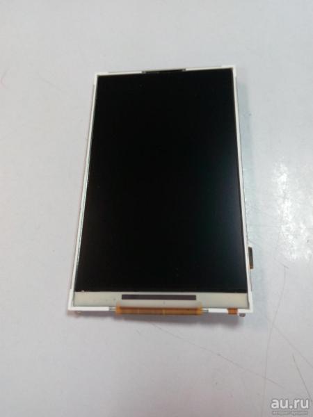

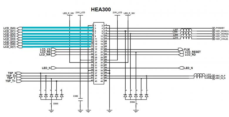

Добрый день. Ребята у меня есть дисплей от сотового GT-S5233T. Схема подключения есть, собрал платку для подключения к ардуино.
Попробовал подсветка работает, подается на подсветку 18 вольт. И на этом стопор, с ардуиной мои первые шаги. Спаять хоть что спаяю, а вот с программированием у меня вообще ни как. Может кто сталкивался с таким дисплеем. Хотелось бы запустить его.
Спасибо буду дерзать, может что и получится. Да есть про этот дисплей, но библиотек для ардуино не нашел.
Как раз это S6D04D1 , как подсказал Mrshilov ,(незнаю что по оригинальной инициализации) тогда исходя из даташита, названия и номера основных регистров схожи с ili9327 ili9341 ili9488 и дт и тп .... в библиотеках Adafruit и UTFT они есть . попробуйте читалку 5.3 из этой темы , возможно она запустит используя минимальный инит . из UTFT попробуйте ili9327 , здесь она тож приводилась https://yadi.sk/d/bkyhEL2H3LMxAc ( UTFT_v2.77b2_uno_ili9327_8bit_turbo подключение ровно тоже как и у adafruit ) , для начала желательно использовать ардуино уно, нано , мини .
Прошу не пинать за то, что запостил несколько раз: выскакивала ошибка и я считал, что пост не сохранен, а когда перевошел в систему, оказалось, что пост сохранен аж несколько раз... :(

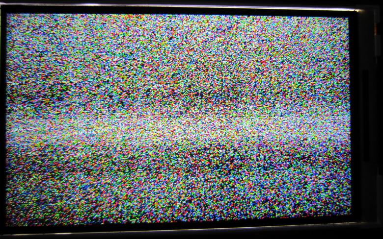

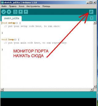

что значит считать не удалось? что-то, то все равно выдала в монитор порта. мож RD не туда подключили иль не контакт.
с буквами косяк - мож какой провод контакт/неконтакт , не видно фото чистоты и правильности вашего подключения.
на крайняк это дело в минимальном ините , нужен полный и правильный инит (как в #269, и надо-было выложить первый запуск с частью "снега" #440 ). Можете принудительно в ней еще включить инит от ili9341 ( в место uint16_t identifier = tft.readID(); // 0x9341; написать uint16_t identifier = 0x9341; ) .
И говорил же чтоб еще попробовали UTFT , в ней уже и разрешение установлено 400х240 . Тело инитов в ней также можно подсунуть в папке UTFT\tft_drivers\ili9327_8 в тело initlcd.h , с соседних папок, к примеру от ili9341 и других схожих (с setxy где рисуется через регистры 2A 2B ) .
походу у Mrshilov есть оригинальный инит :) , перехваченный с запуска телефона samsung. Можете погуглить , гугл много что находит по S6D04D1 .

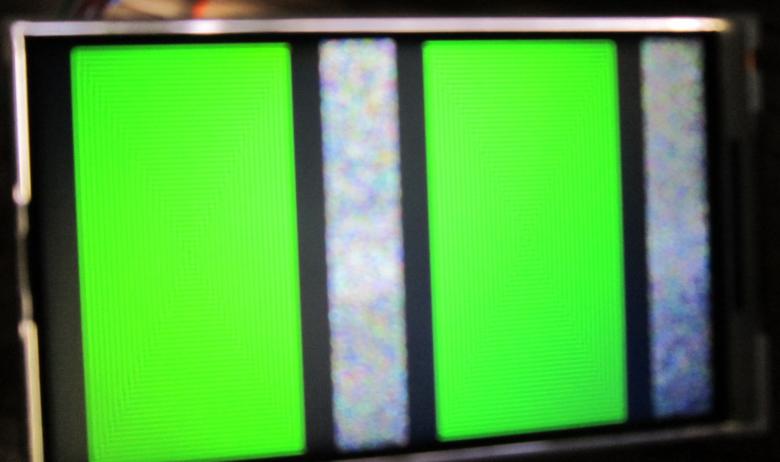

скопипастить и попеременять команды скопом сами уже сможете и в UTFT , и в Adafruit (в замен минимального или ili9341) .
Очень похоже на неправильно выставленное разрешение. Скореевсего в программе задано 320х240 и при ратации (повороте изображения) на матрице отрисовывается только заданная область. Если при выводе одного скрина остается незаполненная область(экран частично остается или замусоренный, или серый как после инициализации), то это предположение верно.
Если дисплей китайский, то ничего удивительного - очень у многих проблема с разворотом портрет/пейзаж. В некоторых он происходит некорректно или с вылетом. Иногда это можно подлечивать костылями. В моем экземпляре S5230 на регистр $36 вообще нет никакой реакции - работает только в режиме "пейзаж" - https://www.youtube.com/watch?v=phIuu4HO2oU
От инита это не зависит. Если дисплей фирменный - работает правильно и на укороченном ините.

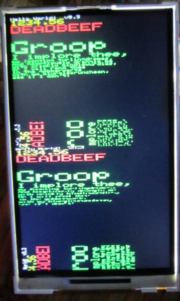

Как бы делится экран на две части. Не ругайте я в программировании фактически не понимаю. Спаять я хоть что спаяю, а с программированием баобаб. А считать не смог, может подскажете что куда подключить.
Tvicks, добрый день. Подключение у вас походу правильное, иначе вообще ничего бы дисплей не выводил. Для того что бы читалка работала, надо пин дисплея RD подключить к любому свободному пину Ардуины и прописать его в читалке:
#define LCD_CS A3 // Chip Select goes to Analog 3
#define LCD_CD A2 // Command/Data goes to Analog 2
#define LCD_WR A1 // LCD Write goes to Analog 1
#define LCD_RD A0 // LCD Read goes to Analog 0
#define LCD_RESET A4 // Can alternately just connect to Arduino's reset pin
У вас скорее всего проблема в ините. Попробуйте перебрать все иниты в библиотеке UTFT. Выберите какой-нибуть скетч и в настройках дисплея пропишите как у вас кодключен дисплей (пины RS WR CS RST) и поочередно менять номер инита (1-31):
// model RS WR CS RST
UTFT myGLCD(31, 38, 39, 40, 41);
Так вы либо найдете нужный инит (экспериментально определите контроллер дисплея) или хоть примерно сможете увидеть какие иниты подходят лучше всего. Потом от этого можно будет отталкиваться.
.....Не ругайте я в программировании фактически не понимаю. Спаять я хоть что спаяю, а с программированием баобаб. А считать не смог, может подскажете что куда подключить.
Дисплей подключал как на пультоскопе TFT.
теперь понятно - нормальное двойное изображение , м.б. аппаратно, большей частью програмно (про решение подобного случаа в предыдущем ответе указал, почему также эти регистры не прописали? в теме указывал что и где)
Посмотрите статьи иль хотябы на ютубе ролики про ардуино и оболочку (программу) IDE . как компактно приложить лог читалки писал здесь уже много раз. ну знания знания не большие, работы с ардуино , программой IDE должны быть, а то мы вам отвечаем , а все оказывается проходит мимо, впустую.
так вы и не хотите показать фото как подключили, какие преобразователи уровней и питание диспа. Чтобы убедиться в решении аппаратных проблем. Про иниты и другую готовую либу писал, вы тоже не хотите ее запускать , что тогда можно еще посоветовать? перечитайте посты ранее , и сделайте. потом спросите , мол это сделали - получилось так.

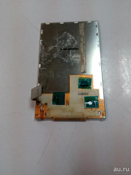

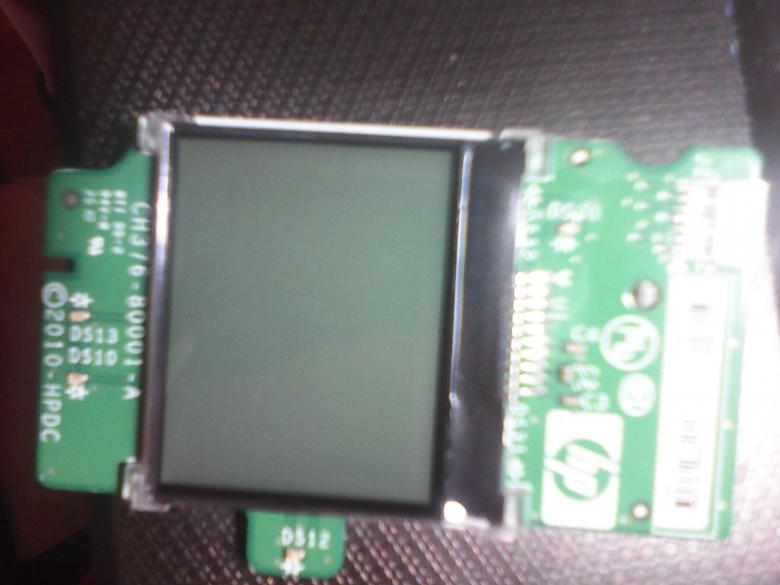

Осилил дисплей от китайского телефона A7100, 4". Спасибо большое croc19 за найденную распиновку и контроллер!
Фотки кликабельны:
Читалку запускал 2 раза. Первый раз выдало контроллер 8888 второй раз 88. Возможно где-то был неконтакт все делал на макетке. Контроллер ili9488. Попробовал разные примеры из библиотеки - все отлично работает. Дисплей большой и яркий, но углы обзора не очень, мягко говоря.
норм , что видос запилили :). можно было больше фоток вставить.
и по поводу читалки v5.3#441 comment-290976, перечитать все возможные даташиты , где и как в них ID , чтобы обучить читалку на выходе выдавать один конкретный регистр с ID , не представляется возможным. тем более встечается хитрож..по все запрятано (надо знать заранее ID контроллера, сообщить его ему , только тогда он будет отвечать - гон короче) . В читалке нет никакой базы контроллеров дисплеев (хотя можно-было широкораспространенные включить), да и зачем, в инете есть постоянно добавляющиеся контроллеры и даташиты.
просто выдаются все регистры подряд - это самое информативное, а человек должен сам посмотреть весь лог и сообразить где что есть похожее на ID.
что в конце выдает к примеру Unknown LCD driver chip: 686, то это только по одному регистру D3h в бо'льшем количестве дисплеев.
Обращать большее внимание надона то что в рамке , для этого делается еще пауза

А схемку принципиальную можно?
Схема очень проста. Под узел подключения внешней RAM выделены два порта (PORTA и PORTC). Порт A выполняет роль шины A/D, порт С старший байт адреса. Исходя из этого шину данных TFT подключаем к PORTA, а для RS используем один из старших разрядов PORTC. Вывод WR к одноименному выводу TFT. Алгоритм следующий. Для записи команды сначала зсписываем адрес RS = COM, затем в PORTA пишем команду. Ну а для данных RS = DATA, затем в PORTA пишем данные.
У GT-S5233 тот же контроллер, что и у GT-S5230. На него в сети много примеров.
Даташит контроллера http://rgho.st/8f9HmHz64

ПОявилась у меня еще парочка дисплейчиков, один от фотика "никон кулпикс", а второй - от МФУ фирмы HP.
Естественно, возник вопрос о возможности их подключения к Ардуинке.
Пмогите, пожалуйста.

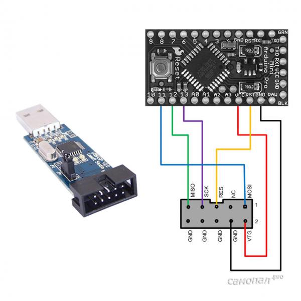

Попробовал читалку 5.3, считать не удалось. Программатор USBasp 2,0 и arduino pro mini. Но экран ожил показывает тест. Но как то странно.
чтож, здорово, что запоказывал.
Проверьте, почитайте тему, мож что упустили.

Добрый день, вот начало запуска дисплея.
Какую библиотеку и инициализацию кокого чипа TFT выбрали?
О результатах отпишитесь
Фотки кликабельны:
Весь процесс подключения дисплея заснял на видео: https://www.youtube.com/watch?v=ShnyOOcfbhc
