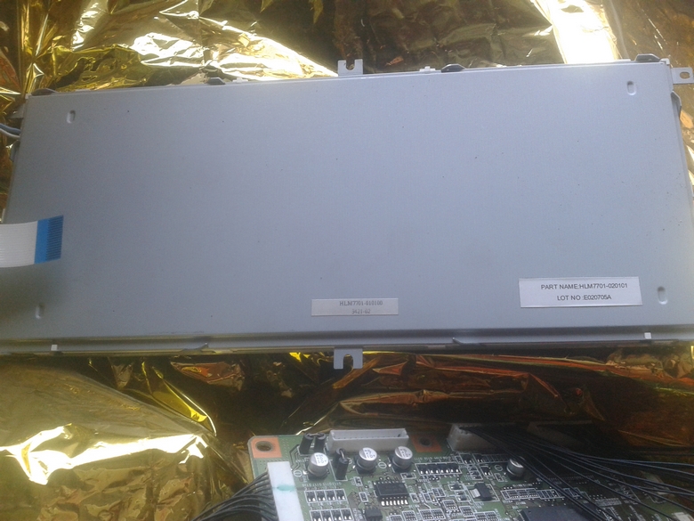

на одном диспе написано HLM7701-010100 HLM7701-020101 E020705A

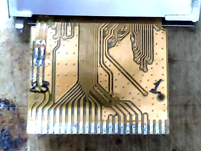

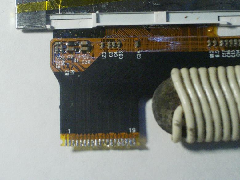

Помогите опознать дисплей. 19 пин, вытащил его из китайской подделки типа HTC One M7. На шлейфе написано WTS1706FPC-A1 LLT-P28077A, но гугл говорит - нет такой животный)) Стандартными способами не удалось найти инфу об этом дисплее, а уж тем более распиновку.
По пинам удалось выяснить только это:
1,2 - LED_PWR +/-
3, 10, 13, 16, 19 - GND
6 - VCC (возможно, потому как звонится только с одним кондером на шлейфе, с тем, что C22, на фото слева сверху)
Остальные неизвестны.
Судя по шлейфу, он формата MIPI. Ардуина его точно не потянет.
Спасибо за быстрый ответ. Правда теперь мне все же придется купить Arduino Mega, потому как дисплеи которые у меня есть имеют по 30-40 пин, а к моей Uno такое не подключешь, я то надеялся подключить этот дисплей к Uno или даже если повезет к Nano или Pro Mini.

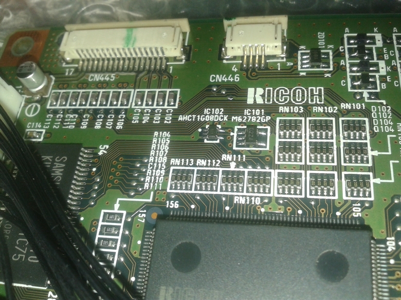

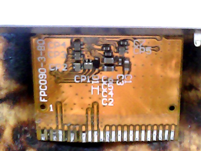

Помогите опознать дисплей, может у кого осталось описание?
Alcatel раскладушка
Дисплей от принтера? Если да, то скорее всего вы на него не найдета никакой информации.
nnm4evr
Дело не в количестве выводов на шлейфе. Не все выводы идут на ардуину. Делов формате данных, которые воспринимает
контроллер дисплея. Выложи фотки какие у тебя есть. Что то посоветуем. А этот дисплей даже мега не потянет.
yashcherСпасибо
Качество фоток очень плохое. Нужно фото шлейфа с двух сторон, но качественно. Чтоб дорожки видно было.

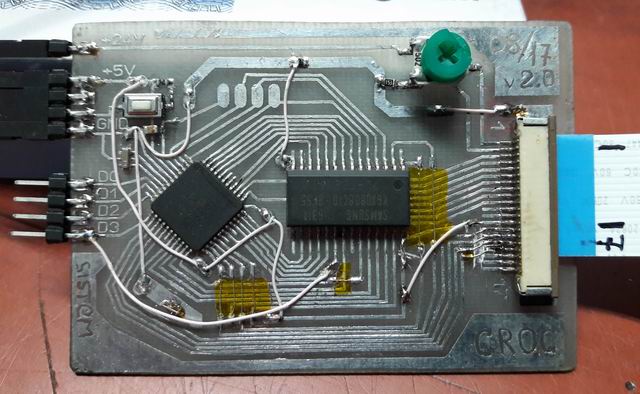

Интересный подопытный. FLY IQ434. Особенность в том, что кондеры стоят не на шлейфе, а на плате.
Пришлось переносить на свою плату. Но дисплей приятный. Яркий. Подсветка всего 2 провода, но питается
3,3 вольта. 3.5 дюйма. 480х320. Контроллер ILI9486. На шлейфе выведено 16 бит и один ID для выбора
8/16 бит. Вообще старые ФЛАИ с паябельными качественными дисплеями.

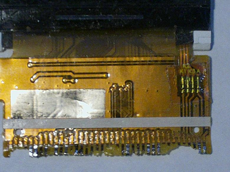

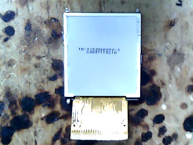

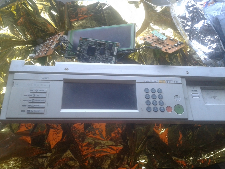

Надписи на дисплеях/шлейфах:
Siemens S65 - LS020 (с ними разобрался, даже библиотека для них есть, но разрешение и размер этих дисплеев ни о чём)
Nokia 5800 - Большая часть надписи стерлась, то что читабельно LM.......CC01 ZE13A 9 20
Дисплей от навигатора - LR430LC9001.VA
Дисплей от китайского планшета - (надпись на шлейфе) 700CP5650-60

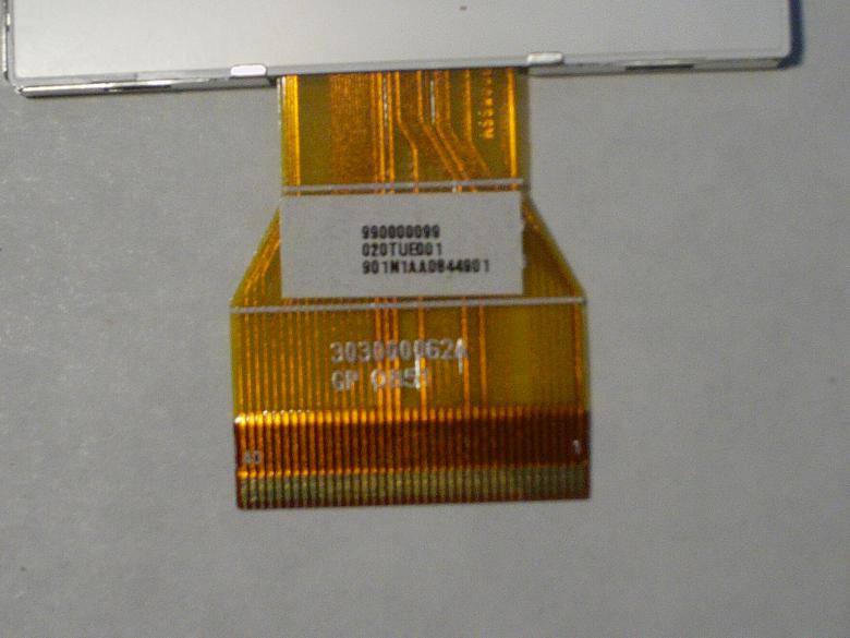

Неизвестный с платой, откуда он у меня не помню - (надпись на шлейфе) 303000062A GP 0851 (надпись на плате) QK1-4817-02 QM3-4266 (5092)
Второй неизвестный - (надпись на дисплее) BX200V017-A-00 (надпись на шлейфе) BX200V052-V2 BOXIAN TECH.
Нокия 5800 в нете вроде проскакивала. Про навигатор и планшет забудь, не запустить. Неизвесные сфоткай шлейфы и выложи.
Не обращайте внимания на обгрызаный шлейф на первых фотках, подпаяться там есть куда.
Первый дисплей можно попробывать.
Земля понятно где. Подсветка тоже. 10-25 шина данных D0-D15. Дальше сразу шина управления 26-30 . 33-34 +3.3В.
Сначала подай 3,3В на Анод(А) и Катод (К1). Плюс естественно на анод. Посмотри не битый ли. Затем А и К2, А и К3.
Если все светится и экран не битый, я бы обрезал лохмотья и припаял к макетной плате. Если известно на чем стоял
экран, попробуй найти схему. Если нет, то танцы с бубном.

Вот качество получше.

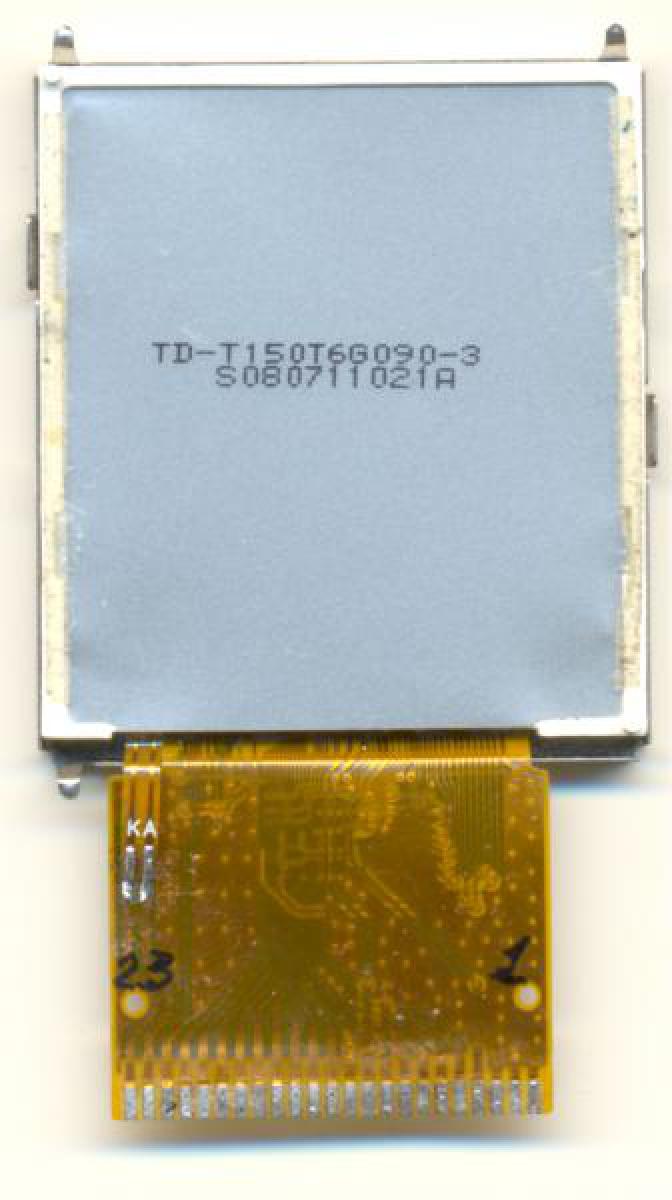

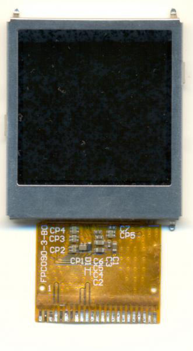

Alcatel раскладушка, 1,2,3,11- Gnd. 23,22 -подсветка экрана, от 4,5v до 5v.
https://postimg.org/image/oe3azv1ml/
https://postimg.org/image/je5urwvzx/
Подключаешь и запускаешь считывалку. Если повезет, то определишь контроллер.
Я бы с удовольствием так и сделал бы, но как я говорил ранее, у меня Arduino Uno R3 (а точнее RobotDyn Uno R3), а у неё есть только D0-D13. Так что сейчас я могу только проверить подсветку и ждать когда приедет Arduino Mega))
Обновление: Дисплей с погрызанным шлейфом оказался битый((
Про дисплей от Nokia 5800 и Arduino что-то ничего не нашел, только распиновку (это часть схемы платы от C6-00, но дисплеи там одинаковые).
На твоей плате стоит атмега 328. А у нее 20 , если не считать RESET, портов.
Если это схема от 5800, то от ардуины не запустить.
yashcher
2 фотка не читабельна. Не видно куда идут дорожки.
yashcher
А ссылки неработают?
В торая ссылка https://s6.postimg.org/7p1v3y51b/Alcatel_PC090-3-_B0_2.jpg
4,10 -- +3,3В
12--20 шина данных 9 бит. Скорее всего 12 - D0 и далее.
5 -- 9 шина управления. 9 -- возможны варианты RESET или TE. Скорее всего RESET.
21 -- возможны варианты RESET или ID. Скорее всего ID. Для переключения шины данных
на 8/9 бит.

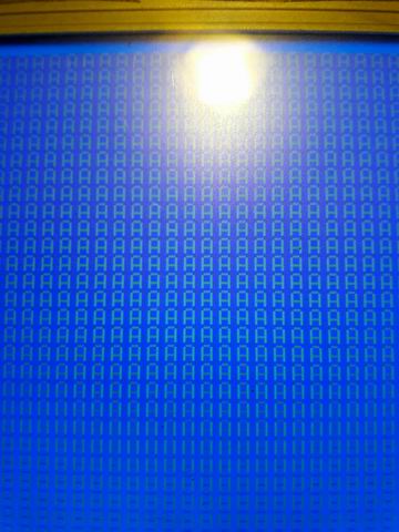

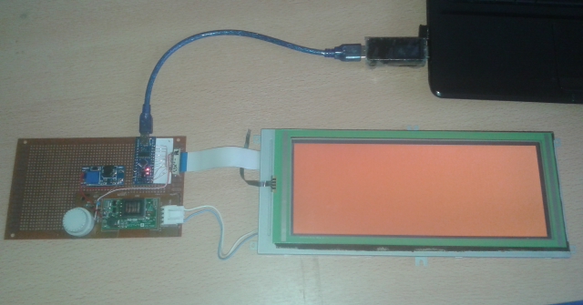

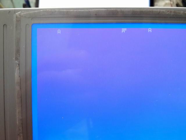

Попался такой дисплей

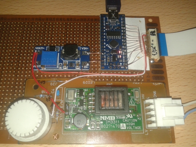

монохром. 640х240 точек. Памяти нет. Управляется кадровыми и строчными тактами. И естественно тактами
пикселей. По такту пикселей пишет в строку сразу 8 бит. Повесил на мегу16. Частота меги 16 Мгц.
т.к. памяти нет, решил выводить букву А, 8х8 пикселей. Получилось 80 на 30 знакомест 8х8.
Все выводится. Вставил между кадровыми импульсами задержку и подобрал так, чтоб изображение не мерцало.
Задержка получилась в 1Мс. Можно в промежутках между кадровыми импульсами выполнять 16000 нужных тактов.
Получается примерно 8000 и более команд. Очень даже ничего.

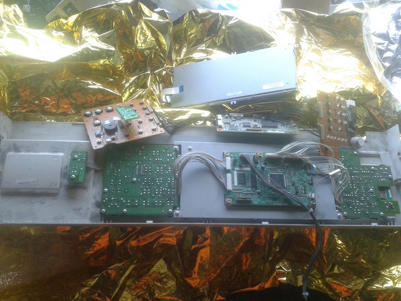

Буду подключать к 8 меге и прикручу память.
Если исть желающие, могут попробывать прикрутить 7-ми дюймовый дисплей от какой-нибудь фоторамки 800х400.
Естественно в черно белом варианте. Может заработает. А может и в цвете.
Ого! Это где же вы такой дисплей нашли? С терминала какогото? Ну и махина....
Интернет говорит что принтер 3 в 1 формата А3.
Здороренный такой...
Да, в принтерах в основном они идут буз своей памяти.
Попробую на меге и внешней памяти соорудить для него контроллер.

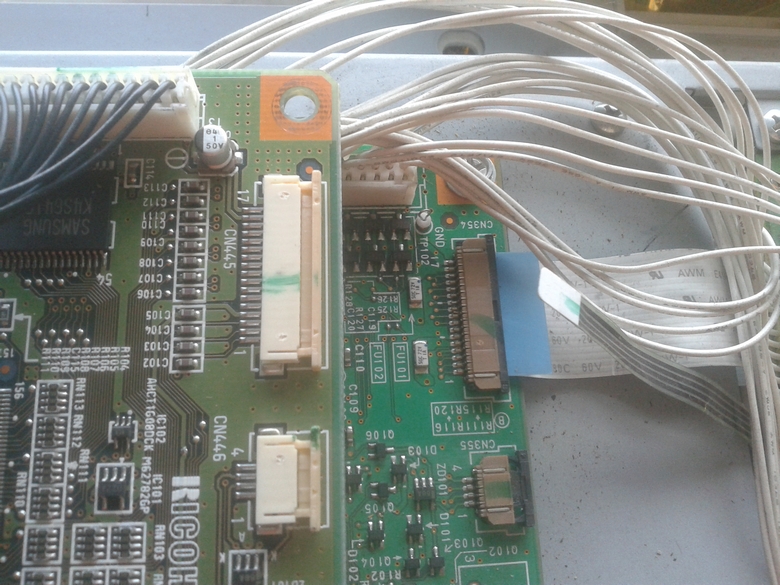

ого! большой размерчик. Интересненько подключение. надо было фотки тыла еще приложить и надписи . Пару подобных принтеров А3 раздеребанил давно на платы и шаговики. там был похожий дисп, еще тач, отдельно плата преобразователя для люминисцентных ламп подсветки диспа, крутилка контрастности, и большая плата управления диспом. в обозначении было чтото вроде .....- A7100 . и дисп на принтере мог отображать еще градации серого. что-то типа того LCD RICOH AFICIO https://www.ebay.com/sch/i.html?_from=R40&_trksid=p2050601.m570.l1313.TR0.TRC0.H0.Xlcd+aficio.TRS0&_nkw=lcd+aficio&_sacat=0
ну, да , если использовать его не как графический дисплей , а как символьный, то атмеги какой-нибудь должно хватить как ретранслятора. наверно можно сделать подобным как lcd1602 lcd2004,... базе контроллера HD44780 , и использовать стандартную их либу. получится типа LCD8030 :)
Именно такие как по ссылке. Немного другой модификации. Преобразователь есть, решил не ставить.
Лампу снял, поставил подсветку от планшетника и сотового, светодиодную. У них питание 5 и 24 вольта. От 24в через резистор запитываю и дисплей и светодиоды. Плату развел под 16 мегу и статическую память. Чтоб можно было графику рисовать.
Много ног занимает, в 8 мегу по ногам не влезло. Из-за памяти.

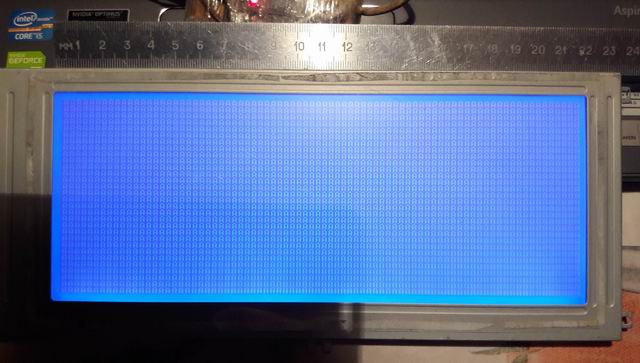

Прикрутил память к большому дисплею.
Дисплей выводит по горизонтали сразу байт. Поэтому по вертикали можно сдвигать на одну строку, а по горизонтали
кратно восьми. Или програмно на бит. Но это танцы с бубнами. Плюс от 16 меги осталось 4 ноги.
Может попробывать последовательную память? Но в общем работает. Будем думать куда прикрутить.
Хотя цвет фона не нравится. Черный контрастнее.
на сколько понимаю, за чем здесь нужна параллельная, что к ней напрямую подключен дисп, при сканировании памяти байт само собой попадает в дисп. В случае SPI надо каждый пиксель из памяти выводить на внешний порт, для этого потребуется большее количество тактов контроллера. // не знаю как у вас на самом деле там организовано.

Падение скорости на последовательной памяти и останавливает. А на параллельной так и сделал. Порт выода контроллера на
вых/вх памяти и сразу на дисп. Кода нужно пишем в память, а дальше просто щелкаем адресами. Но вот кратность 8 по горизонтали
неудобна немного. В принципе видео на нем не смотреть. А для отрисовки кнопок и таблиц сильно не мешает. Куда его теперь приспособить не знаю. Не придумал еще.

Информационные выводы с диспа идут в 3 направления: 3,3ком на +(предположительно 5в) , 3,3ком на GND, и через 68ом в процессор. Предположительно дисп работает на -2.5в и +2.5в уровнях - что немного не понятно, это ж не простейший ЖК.
фотки исходные https://yadi.sk/d/JwkGHvXq3Lx8d4
croc19, что там куда и как подключали? как на него что выводить? попробую на arduino повторить
LM64P122 , LM3201921 , HDM6448-1 Если не скачаешь даташиты, сброшу на почту.
С питанием у меня 5в, 24в, и контрасность 19-24в. Лежали с алиэкспресс платы MT3608, повышающий преобразователь.
С него 24в беру. Как уже писал , заменил лампу на светодиоды и через резистор питаю от 24в.
По сигналам думаю они все 5 вольтовые, да и ты пишешь, что сигнал от контроллера к 5в подтянут.
У моего выяснилась одна особенность. Сначала прогоняется первая строка, потом кадровый импульс, потом вторая строка и т.д.
Почитав даташиты на похожие дисплеи обнаружил, что для некоторых это в порядке вещей. Так, что мой извращенец.

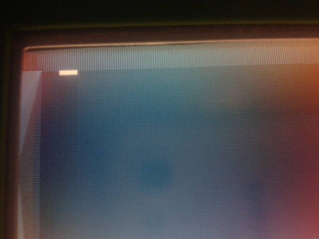

Поиграв с этим дисплеем, решил вернуться к идее поробывать подключить дисплей RGB от планшета. У моего цвет фона грязно-фиолетовый. Плохо смотрятся белые буквы на таком фоне. Негатив не лучше. А у планшетного диспа фон черный. Должен быть гораздо
контраснее.

По выводу без памяти. кадровый в единицу, следом строчный в единицу и сразу в ноль, кадровый в ноль. Выставляю в порт
данные и дергаю вверх-вниз вывод пикселей 80 раз ( у меня 8 битный) Для 4 битного получается 160 раз, да еще перебрасывать
полубайты. Получается еще медленней.
Затем опять строчный. И 80 раз пиксельный. Когда все 240 строк вывел, дергаешь кадровый и по кругу. Мой как писал извращенец.
Я сначала вывожу первую строку, затем кадровый и строчный вверх-вниз, затем 2 строку и т.д.
Подключены все выводы данных и управления напрямую к микроконтроллеру. Микроконтроллер запитан от 5в.
глаза боятся, руки делают :)
но фигня какая-то получилась, отображаю в первой строчке первые 8 пикселей - норм. , а если отобразить во второй строчке, чуть сместив для наглядности 8 пикселей - то предыдущие на 1й строчке куда-то исчезают , а вторая строка рисуется и копируется на первую. - очень странная лабуда.
ежели вторая строчка как и первая - то естественно все выглядит норм.
8 первых пикс в 1й строчке:
#define CP1 9 // строки #define CP2 10 // data #define S 8 // отработать кадры совместно с CP1 int i,j,ii; // the setup function runs once when you press reset or power the board void setup() { // initialize digital pin 13 as an output. pinMode(CP1, OUTPUT); digitalWrite(CP1, LOW); pinMode(CP2, OUTPUT); digitalWrite(CP2, LOW); pinMode(S, OUTPUT); digitalWrite(S, LOW); DDRD=0xFF; PORTD=0x00; } // the loop function runs over and over again forever void loop() { digitalWrite(S, 1); cp1(); // вызов кадрового импульса digitalWrite(S, 0); //первая строчка PORTD=0xFF; cp2(); PORTD=0; for (i=0; i<79; i++) cp2(); cp1(); // перевод строки (вызов кадрового импульса) // все остальные строчки for (j=0; j<239; j++) { cp1(); } } void cp1() { digitalWrite(CP1, 1); digitalWrite(CP1, 0); } void cp2() { digitalWrite(CP2, 1); digitalWrite(CP2, 0); }добавление второй строчки:
#define CP1 9 // строки #define CP2 10 // data #define S 8 // отработать кадры совместно с CP1 int i,j,ii; // the setup function runs once when you press reset or power the board void setup() { // initialize digital pin 13 as an output. pinMode(CP1, OUTPUT); digitalWrite(CP1, LOW); pinMode(CP2, OUTPUT); digitalWrite(CP2, LOW); pinMode(S, OUTPUT); digitalWrite(S, LOW); DDRD=0xFF; PORTD=0x00; } // the loop function runs over and over again forever void loop() { digitalWrite(S, 1); cp1(); // вызов кадрового импульса digitalWrite(S, 0); //первая строчка PORTD=0xFF; cp2(); PORTD=0; for (i=0; i<79; i++) cp2(); cp1(); // перевод строки (вызов кадрового импульса) //вторая строчка PORTD=0; cp2(); PORTD=0xFF; cp2(); PORTD=0; for (i=0; i<78; i++) cp2(); // все остальные строчки for (j=0; j<238; j++) { cp1(); } } void cp1() { digitalWrite(CP1, 1); digitalWrite(CP1, 0); } void cp2() { digitalWrite(CP2, 1); digitalWrite(CP2, 0); }в таком исполнении ардуинка успевает рисовать в 100Гц . если прорисовывать все пиксели, то обновление хуже некуда - около 2Гц , и это не устраняет проблем с самокопированием последующих строк на предыдущие. // если покрутить контрастность , то на 30-50% можно уменьшить артефакты, но не удалить полностью.
Попробуй вывести во 2 и 3 строки, возможно прояснится.

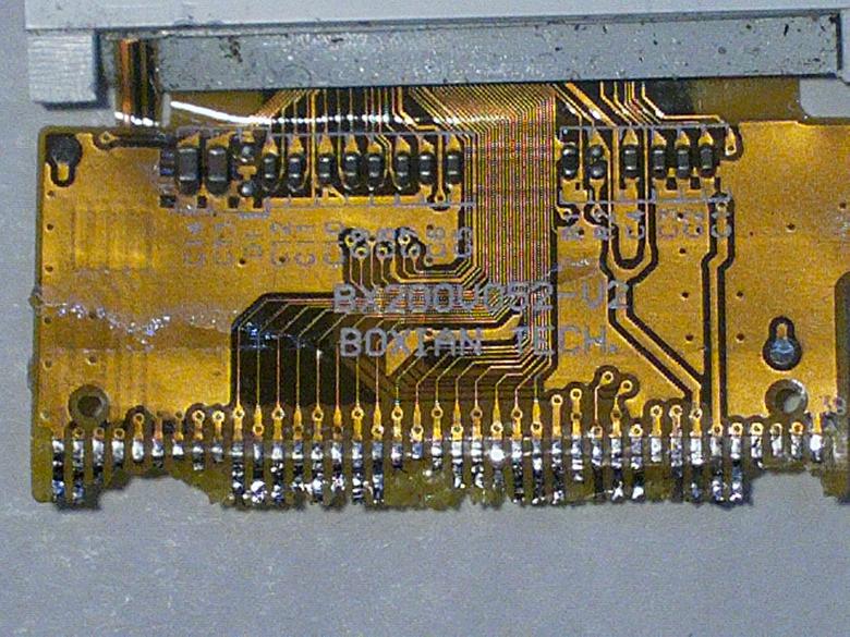

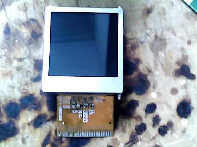

Имеется примерно такой же дисплей от подделки I9300 как в этом посте http://arduino.ru/forum/apparatnye-voprosy/arduino-i-displei-ot-sotikov-mobilnykh-telefonov?page=6#comment-283776. Ass расписал распиновку:
Смогу я при помощи читалки 5.3 считать ИД на ардуине НАНО ? т.к. сомневаюсь что в читалке пины такие же как в нано.
То есть в читалке написано

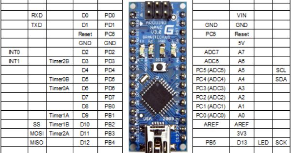

А на НАНО как поключить?
Шутите чтоли?
Почитайте азы ардуино, полезно будет , мож и много лишних вопросов отвалится.
Уно , мини , нано - это все одно и тоже ( с одного теста , на одном и том же контроллере ) у них по портам все одинаково.
Что тут не понятного
