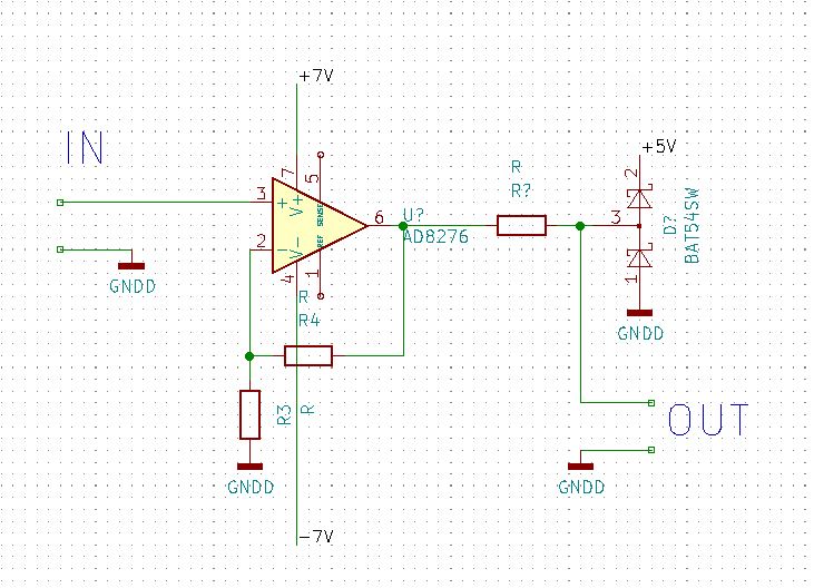

Нужно измерять очень низкие напряжения, в районе от 0 до 70 мВ относительно GND
Если делать это напрямую, используя встроенный источник опорного напряжения будем иметь очень низкую точность, что неприемлемо. Получается, что придется применить ОУ для усиления измеряемого напряжения где-то раз в 15. Но ОУ с однополярным источником питания (тем же что и микроконтроллер) навряд-ли будет нормально работать с такими входными напряжениями.  Получается что ОУ придется питать двухполярным источником. Но тогда возникает проблема со входом АЦП. Конечно, напряжение на выходе ОУ не должно быть ниже 0, но чисто теоретически такое, думаю, возможно.
Везде написано что на вход АЦП нельзя подавать напряжение ниже GND.
Вопрос в том, можно ли защитить вход АЦП с помощью резистора и диода Шотки, подключенного анодом к GND?Ведь даже диод Шотки имеет пусть и небольшое, но заметное (порядка 0,2В) падение напряжения. А -0,2В это все равно ниже нуля...

glukmaker
Зарегистрирован: 03.06.2021
rkit пишет:
glukmaker пишет:
Бред. Выбираешь ОУ по характеристикам и всё.
Тогда получается что ОУ будет подключен так: питание: минус к GND , плюс к +5В, а на вход будет подаваться напряжение от 0 до 0,07В относительно GND.
Вы хотите сказать что некоторые ОУ будут нормально работать, если на вход подать потенциал, очень близкий  к потенциалу одного из выводов питания?

Нет никаких проблем. Входы защищены внутренними диодами - схема есть в мануале. При подаче отрицательного напряжения АЦП МК даёт чистый ноль. Надо только поставить токоограничивающий резистор на вход. Обычно на вход АЦП ставят RC фильтр обрезающий высокие частоты сигнала до уровня половины частоты оцифровки. Резистора этого фильтра достаточно для защиты.

ардуино терпит на входе минус -0.2  - 0.4 (падение диода шотки) даже можно порт ардуино дополнительно диодом шотки еще защитить от минуса.

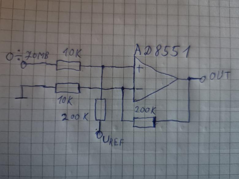

Alex_Ferrum
Зарегистрирован: 04.05.2015
Меня интересует выходное напряжение источника сигнала, который даёт нам 70мВ, если оно низкое, можно осуществить смещение при усилении, например на 100мВ. Вы правильно поняли проблему, что даже современные ОУ типа RRIO всё равно на выходе дают напряжение при однополярном питании от 30÷50мВ до Uп-(30÷50мВ).

Green
Зарегистрирован: 01.10.2015
glukmaker пишет:
Какая точность приемлема?

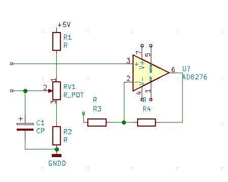

Alex_Mn
Зарегистрирован: 07.05.2021
вот примерная полумера
плохая точность от нуля (но возможно программно сместить диапазон)
R1 R2 задает точку. относительно ее задаем на ОУ
R4 R3 задаем усиления.
RV 1 выставляем минус при условии нуля на входе
R5 R6 RV1 резисторы с малым сопротивлением (протекания тока намного больше чем в обратной связи)
в любом случаи весь диапазон в 1023 не выйдет.
ОУ нужно использовать как можно с большим выходным напряжением (то есть как можно ближе к питанию как по минусу так и по плюсу)
... не пинайте, это мысли выложены в схему (примитивно)

вот еще вариант более проще с двух полярным питанием тут можно практически  весь АЦП использовать

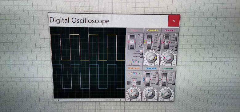

Alex_Ferrum

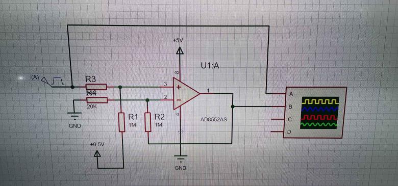

Alex_Ferrum
Вот, неплохая схема, на жёлтой осциллограмме 70мВ, в масштабе 10мВ/дел, на второй, синей - усиленный в 50 раз и смещенный относительно земли на 0.5 вольта, осциллограмме в масштабе 0.5В/дел. Если для АЦП ардуинки использовать ИОН - 4.096 В, то 3500мВ/4мВ=875 единиц АЦП из 1023 будет задействовано для измерения 70мВ.
Alex_Ferrum
То есть 80мкВ/ед. ацп.

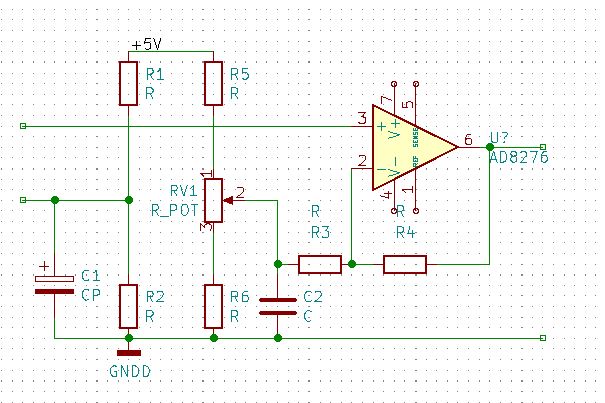

glukmaker
Я тут немного подумал. А что, если использовать однополярное питание ОУ, но сместить входное напряжение вверх на приблизительно 0,6В используя обычный кремниевый диод, а потом таким же образом сместить выходное напряжение вниз, чтобы "отдалить" напряжения входа и выхода ОУ от его минуса питания? Ну и использовать внутренний ИОН на 1,1 В
(не знаю чем тут принято рисовать схемы, я нарисовал тем, что под руками было)
Ну да, диод D2 при таком раскладе будет вносить некоторую нелинейность. Но ее можно будет учесть програмно.
Да и перед каждым измерением у меня будет возможность некоторой програмной калибровки, а именно: принудительно подать на вход 0В и 70мВ (т.е. минимум и максимум), и получить значения с АЦП для обоих случаев.
Что скажете? Будет такое работать нормально или есть какие-то ньюансы?

Alex_Mn
нюанс где тут вход.
вход зашунтирован R4 глупость.

glukmaker
Собрал пока мой вариант с диодами, чтобы проверить на практике.
Конечно, при работе от USB компьютера в показаниях АЦП наблюдается значительный "шум". Но он пропадает при питании от нормального БП.
Вроде бы все хорошо, но диоды создают сильную температурную зависимость.  Придется от них отказаться и пробовать другие предложенные варианты.
glukmaker пишет:
«Вот это жизнь - и вдруг Бермуды, вот те раз, нельзя же так!»

glukmaker пишет:
прям режет глаза:
R3 D1 R4 делитель напряжения. на R4 есть напряжения (ну допустим 0.5в) и сюда подаеш для измерения 70мв. не кажется парадокс? (победит сильнейший)
задача измерить от 0 до 70 мв и на вход еще впендюрить диод с температурной зависимостью в 1.7 мв на градус.
glukmaker
Alex_Mn пишет:
прям режет глаза:
На R4 0.5 В не будет, ибо R4 - это скажем так, выходное сопротивление модуля, на котором нужно измерять напряжение. Оно достаточно мало. Около 27 Ом.
А R3 я взял номиналом в 39 кОм, так что он не будет оказывать существенного влияния на измеряемое напряжение.
Кроме того требуется измерить не само напряжение, а отношение напряжений. А я всегда могу непосредственно перед измерением нужной величины, измерить напряжение нуля и напряжение максимума.
Т.е. изначально мне нужно определить V/Vmax, но в данном случае, когда нулевое напряжение будет отличаться от нуля (из-за "подтягивания" V0 и Vmax резистором R3 , эта величина будет определяться так: (V-V0)/(Vmax-V0)
Alex_Mn пишет:
Тут я действительно сделал глупость.  Небольшая температурная зависимость не была бы проблемой. Я просто не ожидал что она окажется очень большой.
Ну ничего, заменю диод D1 резистором и еще раз проверю.

Проблема надумана - существуют rail-to-rail ОУ, причем как по выходу, так и по входу, причем Вам нужны только низкие напряжения (вблизи нуля), таких ОУ еще больше.

исходные данные
не инвертирующий усилитель постоянного тока
Uпит = 5 в.
измерение входного постоянного напряжения от 0 до 0.07в
выход должен быть при входном нуля стремится к 0
выход при входе 0.07в. стремится к Uпит тоесть к 5 в.
К усиления = 5\0.07 примерно не более 70 единиц.
на U1 собран усилитель тока с коэфицент усиления по напряжению равному 1 который из точки TP1   и превращает в стабильную среднюю точку TP2. R3 любой хоть 0 ом.
U2 собран сам усилитель с нужным коэфицентом усиления допустим равному 61
1+R7\R6=61 возмем R6 2к  получим R7 120к
R4 R5 R1 R2 берем одинаковые ну допустим по 10к в TP3 будет ровно 2.5в
при условии что на входе равному 0  TP4=TP5 на выводе 3 U1 будет ровно 2.5в.  теперь чтоб на выходе было минус. нужно повысить напряжение на выводе 2 U2. тоесть в точке TP2 увеличить напряжение на половину величины бла бла десятки мв. на вскидку RV1 1 ком будет приемлимо с точностью выставления минуса на выходе при условии на входе нуля.
R8 можно хоть 100 ком хоть 200 ком.
R7 меняем усиление.
RV1 калибруем нуль
TP4 TP5 вход
TP6 TP7 выход.
кстати если использовать ОУ rail-to-rail то и получим весьма неплохой диапазон. (допустим режим по 0.3 в с обеих сторон. получим при входе равному 0в на выходе будет 0.3в при входе 0.07в  на выходе будет 4.7в.
настройка. выставляем нужное коэффициент усиление резистором R7, потом калибруем ноль RV1. это будет настолько на сколько позволяет ОУ rail-to-rail хоть 0.3в хоть 0.05в. далее программно режим исходя из этих значений. точность АЦП в 900 и более вполне досигаемо.
если взять ОУ с offset. смещение нуля, то все упростится

GarryC пишет:
если есть легкое решение озвучь его. мне былобы интересно.
