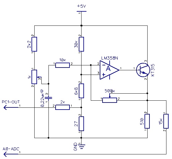

последние эксперименты производились с такой схемой:
Питание не плавает. По крайней мере я этого не заметил даже при замере осциллографом на самых мелких пределах.
Что касается "чистого ОУ" - можно конечно, но в этом нет смысла. Или Вы считаете, что виноват транзистор? Если я буду прижимать к земле выходное напряжение ОУ, которое неспособно нормально работать в таких режимах - то, думаю, ничего хорошего не получу. А проводить эксперимент для того чтобы проверить как будет себя вести ОУ в другом режиме - даже в случае если я получу абсолютно ровный и горизонтальный низ, это мне навряд-ли поможет.
Лучше посоветуйте конкретный ОУ, чтобы он был rail-to-rail, скорость нарастания и полоса пропускания чтобы были хотя бы на порядок выше чем у 358, с подходящим напряжением питания, желательно в DIP - корпусе (но не обязательно), ну и чтобы не дорогой, и который можно было бы купить на алиэкспрессе не боясь получить при этом что-то другое, с перебитой маркировкой.
ОУ уже приводили примеры. Рельсовых в дипе я не знаю. Всё ж попробуйте полторавольтовую батарейку на минус посадить. И покажите что у Вас получится. Без транзистора. Можно даже первый усилитель просто закоротить для единичного усиления, а на втором сделать усиление сколько надо. Уверен что результат понравиться.

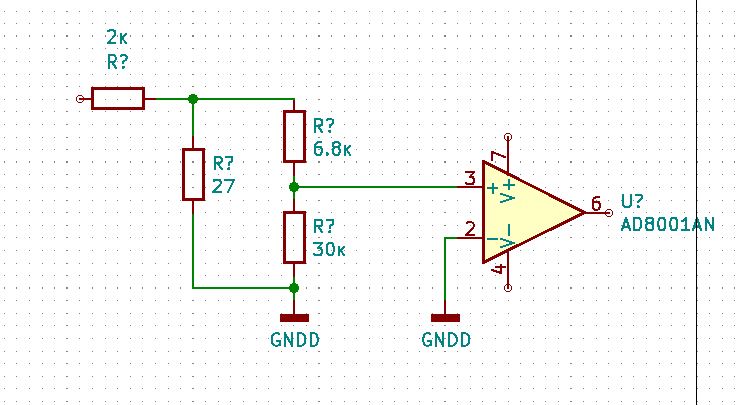

в этой схеме нет входа. не ну он есть конечно но ты его просто убил.
для наглядности схема развернута по входу.
сначала делитель 2 к и 27 ом потом еще добавил 6.8к и 30 к. таким делением ты снизил полезный сигнал ну раз в 100 а он итак у тебя всего 70 мв.
Не. 70мВ - это сигнал на резисторе 27 Ом. А на делитель 2к и 27ом я подаю сигнал с размахом около 5В с порта микроконтроллера, для того чтобы посмотреть как ОУ испортит фронт сигнала, когда он меняется с 70мВ до 0
попытки измерить постоянный ток сигнал в 70мв и строить усилитель с входным сопротивлением в 27 ом, и при том что мерить фронты перепада.

Например LM358 обрабатывает входные напряжения от -0,3 вольт (при однополярном питании +5 вольт)
Может меня учили как то не так? Как полупроводник при отрицательном смещении может что то проводить? Как при -0.3 вольта работает запертый входной каскад? У 358 есть внутренний генератор смещения? Вроде по схемотехнике не похоже. Откуда информация про -0.3 вольта?

На входе LM358 стоят pnp транзисторы.
При -0,3 вольт на входе (на базе), на его эмиттере будет +0,4 вольта (перепад Б-Э составит 0,7 вольт).
А на коллекторе будет 0 вольт.
Это еще нормальный рабочий режим для pnp.

Вообще речь шла о том, чтобы обработать сигнал 70 мВ вблизи нуля ОУ с однополярным сигналом.
Там никаких дополнительных токах коллектора в базу pnp не будет.
В данном случае (если позволяет подключение) - целесообразно подавать на вход ОУ отрицательное напряжение через резистор R1.
В таком случае резистор R2 с выхода ОУ будет уравновешивать напряжение на входе ОУ на уровне 0 вольт (+ собственное смещение ОУ если оно есть)
В данном случае Кус схемы целесообразно установить на уровне 30.
Т.е. R2/ R1 =30.
Номинал резисторов подобрать исходя из условий:
- нагрузочных возможностей ОУ;
- требованиям по токам потребления от источника питания.
- выходного сопротивления источника сигнала.
Скорее всего 1 кОм и 30 кОм вполне подойдёт
(автор не сообщил никакой информации о параметрах источника входного сигнала)

27 Ом - это не входное сопротивление измерителя, а выходное сопротивление источника.
А делитель 2к и 27 Ом - это эмуляция источника.
