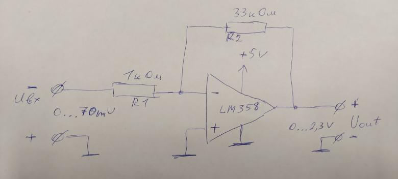

возможно век живи век учись.
Набросал схему уместного буферного усилителя.
!! Входной сигнал ОТРИЦАТЕЛЬНЫЙ относительно Общего.
Таким образом можно преобразовывать и более отрицательные напряжения (хоть -100 вольт)
здаюсь)) победил
Большинство однополярных ОУ, которые работают от 0 вольт по входу (от -0,3 вольт) построены по аналогичной lm358 схеме (pnp на входе)
