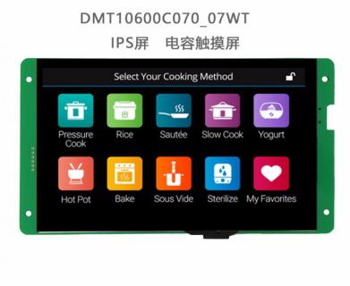

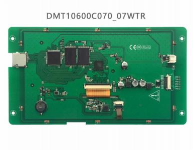

Отличий DGUS DWIN от nextion  пока вижу очень много, и в лучшую сторону:
1. цена в 2раза дешевле
2. есть 7" IPS сочные матрицы и с боольшим разрешение чем 800x480 и с выбором резистивный или емкостной тач.
3. подключение динамика (дисплей проигрывает WAV аудио файлы ).
4. работа с microSD , показ с нее картинок
5. высокая скорость UART  (даже 2 UART)
6. Прозрачный фон для картинок
7. быстрая анимация
8. есть  емкостные тачи
9. есть закаленные антивандальные прочные стекла
10. качество лучше (ставят снабберы на +5в , а некстион экономит на этом)
11. есть большие дисплеи свыше 7"
12. у несть возможность переключать TTL-RS232 (на средних и дешевых HMI дисплеях)
13. шрифты подтягиваются любые из виндовс ( ttfFont Generator Font User Guide-DGUS.pdf , их ttfFont.exe  )
14. свой специально разработанный проц для задачи HMI дисплей
15. Боольшая память (64mb, 128мб...  1или2 микросхемы 1гигабит TC58BVG0S3HTA00 ) против 32мб у некстиона
16. бо'льшее разрешение чем 800x480 ( 854*480 ,  1024*600 , 1024*768 , 1364*768 )
17 на некоторых дисплеях стоит суперконденсатор для запитки часов (не надо ехать в магаз за батарейкой)
18 постоянные "движняки" по ПО, и аппаратной части.
19 возможность обновления программы проца (
Kernel Update of T5 CPU )
20 диспы в виде законченых панелей с удобными разъемами для периферии http://www.dwin.com.cn/home/index/news_detail.html?nId=1094

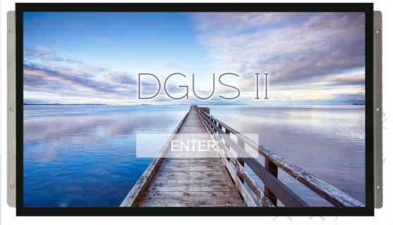

есть совсем большие экраны
( 18.5"  1364x768 )
