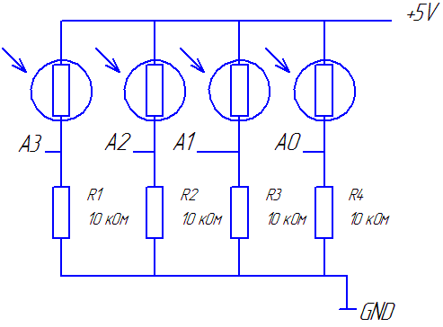

Доброго дня! Подскажите пожалуйста следующие вопросы:
Подключил к аналоглвым вводам А0,А1,А2, А3 четыре одинаковых фоторезистров, подтянул землю 10 кОм
залил, все работает отлично, НО фоторезистры выдают разное значение при равной освещености,
например первый 250, второй 200, третий 150, четвертый 100
Причем  разлет 50 по очереди
это первое мое знакомство с Ардуиной (приобрел 2 дня назад)
Что я сделал не правильно и как исправить?
схему прилагаю

схема правильная, а собрал, скорее всего - неправильно.
где-то у тебя последовательная цепочка получилась.

Никак.
Никто не гарантирует их параметры.
Они просто  должны как-то изменяться от освещённости.
Судя по показаниям при вашей освещённости они имеют грубо от 30 килоом до 90 .....
Чтобы попасть в зону 512 попробуйте резисторы 27-56 килоом.
Ну и для сравнеия не освещаёте их фонириком, поставив рядом  поверните к небу, желательно не на солнце.
Или на солнце, тогда резистоы надо наоборот поменьше.....

trembo пишет:
не - ты же смотри: параметры гарантированы красивой ступенькой 250-200-150-100

сначало на макетке собирал потом спаял
AMur
Зарегистрирован: 22.09.2015
мне тоже это показалось подозрительно, я ввел в програму корректировку по  +50 но это не правильно
может подстроечным резистром подравнять или использовать фотодиод
trembo
trembo аватар
Зарегистрирован: 08.04.2011
Да просто света от лампы им по-разному достаётся. Тот, что ближе к лампе освещён лучше, а чем дальше. тем хуже.

AMur пишет:
А попробуйте точечно осветить один фоторезистор фонариком, а остальные заклейте изолентой (ну или закройте чем угодно непроводящим свет, да хоть пальцем), только лучше со всех сторон.
И проверьте, если при освещении одного, он показывает много, а остальные мало, то все должно быть ок, просто такой вот разброс в параметрах фоторезисторов. А если нет, то что-то не правильно собрали или посчитали.
А, ну и разброс может касаться не только параметров фоторезисторов, но и параметров подтягивающих резисторов (или как они там называются?) + сопротивление линии (особенно если криво спояли), хотя им, наверное можно принебречь

Мучался всю ночь и так и сяк, разброс +- 20 не беру даже во внимание
ступенька остается в любом случае колеблится от 40 до 80.
освещение и ровное монохромное от светодиодной линейной лампы и люминисцентный светильник
приближение удаление источника света и снова ступенька по 50
уже подключение 200 раз проверил
даже основы электротехники попытался вспомнить вроде
все ок

ну, вот зачем эти пляски с бубном вокруг костра в ластах?
берёшь свою линейку фоторезисторов, жёстко крепишь относительно источника света, замеряешь сопротивление и записываешь на бумажку результат - полученное анализируешь на предмет разброса параметров.
заказываешь мешок фоторезисторов и отбираешь пять(один на пямять) фоторезисторов с абсолютно идентичными параметрами.
всё.

неправильно - берёшь мультиметр и меряешь сопротивление каждого неподключенного в отдельности.

Зарегистрирован: 27.04.2014
AMur пишет:
берем свои ФР помещаем под приморно одинаковое освещение и измеряенм сопротивление и напряжение!!! никаких лишних обвесов - голый прибор!!! и кидаем результаты сюда
upd и то же в темноте

AMur пишет:
То есть как я понял:
1) выставляю в линейку
2) подключаю подстроечный резистор 0...12 кОм к каждому
3) определяю эталон освещености
4) настраиваю подстроечниками равные сопративления
Правильно?
Не совсем.
Во-первых, номинала подстроечника 12 кОм нет. Есть 10, 15, 22...
Во-вторых, последовательно подстроечнику следует подключить постояный резистор 3-5 кОм.
В-третьих, подстраивать нужно не по одной, а, минимум, по трем точкам: при низкой, средней и высокой освещенности. Впрочем, если датчик используется для подключения к цифровому входу, достаточно ограничиться лишь уровнем срабатывания.
Ну и, с учетом 3-х точек, я бы попробовал подстроечник как в качестве переменного резистора (средний вывод соединяется с одним из крайних), так и потенциометра (сигнал снимается именно со среднего вывода, который ни к какому концу резистора не подключен).
И самое главное: если выход планируется цифровой либо в крайних значениях освещенности не наблюдается выхода в насыщение, наиболее правильно было бы бороться с разбросом параметров программно. Например, подобрать коэффициенты аппроксимирующей функции и записать их в EEPROM. Можно также предусмотреть в скетче процедуру калибровки.

andriano пишет:
как получим результаты, пост 20, поговорим о номиналах
Гриша пишет:
Это верно. Но я бы порекомендовал провести измерения при трех значениях освещенности.
