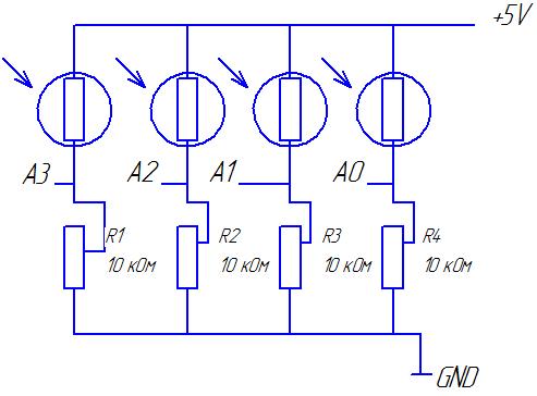

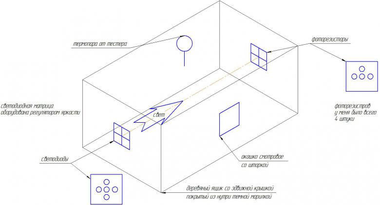

посторался внять всем вашим советам, но потустароние силы заставили меня сделать по своему
1) нашел 4 подстроечных резистора 10 кОМ
2) собрал испытательный стенд
3) потустороние силы очень мешали и я быстро собрал схему и подключил ее к Ардуино, без измерений сопративлений и даже не паял, скетч был залит и заработало все сразу
результат:
снова появилась ступенька
взял отвертку и начал регулировать
выровнял до первого результата и больше не регулировал
результат 1: 882-884, 886-889, 880-885, 887-889 считаю отлично
убавил яркость светодиодов
результат 2: 566-570, 568-572, 570-572, 568-573 - считаю отличным
убавил яркость еще
результат 3: 123-130, 100-112, 124-130, 112-122 здесь я не совсем понял поведение второго регистра
4) в связи с конкретным вмешательством потустороних сил эксперемент пришлось остановить

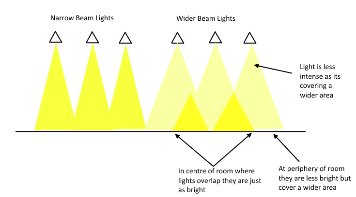

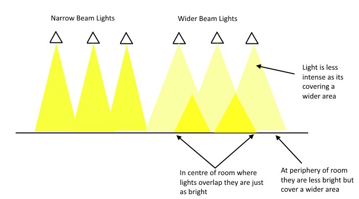

Светодиоды имеют линзу и фокусируют луч.
Но вы этого не видите.
Поставьте подальше от них ( посередине ) матовое стекло ( или лист бумаги )
кого это интересует - у товарища сферический конь в вакууме лучь, источником одного луча являются четыре светодиода - каждый светодиод выдаёт 1/4 луча, в полёте до мишени, четвертинки смешиваются.
*соврал - светодиодов пять, всё усложняется - 1/5 луча не попадает, в мишень.

Мне нужно было не измерть силу луча, а получить равную освещеность для калибровки ячейки фоторезистров,
что на чертеже это по сути своей просто колибровщик, чтобы привести фоторезистры к "нормальному бою"

Посмотрите ВНИМАТЕЛЬНО на картинку и попытайтесь понять
почему источники света с линзами не могут создать равномерную освещённость.

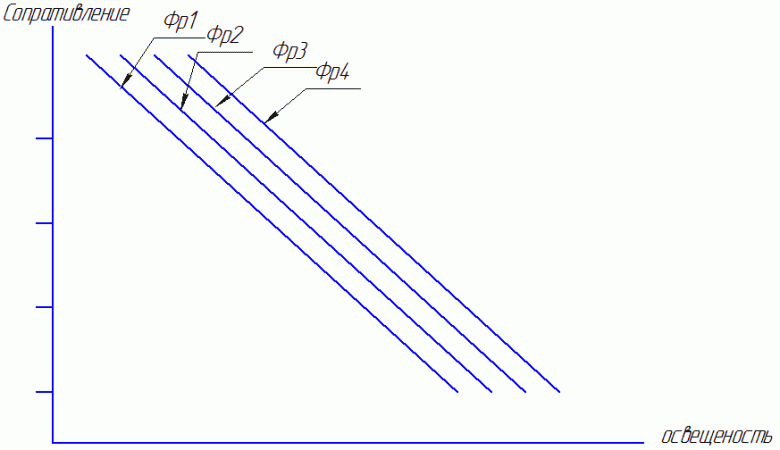

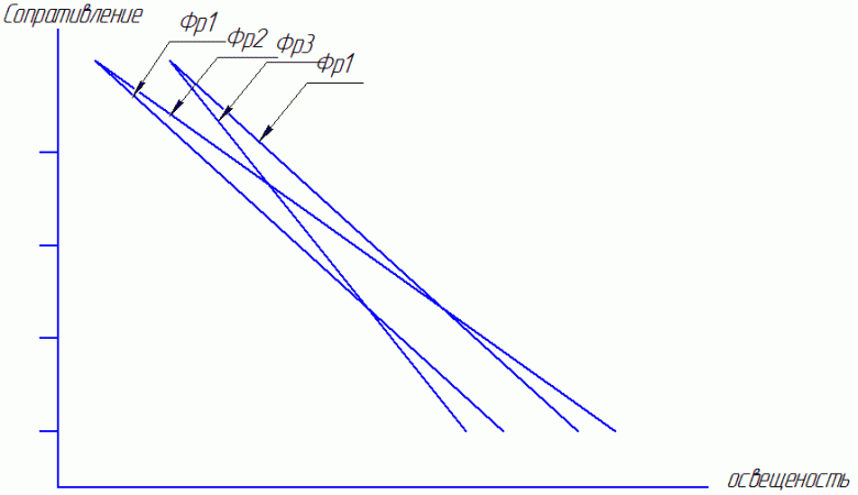

1) добрался до тестра снял характеристики с фоторезистров
Фоторезистры
вот как на картинке все имеют линейную характеристику, только с очень разными углами, при их производстве ни кто не заморачивался.
если концы всех графиков можно совместить подстроечным резистром, другие концы графика убегают кто куда
поясняю: при высоком уровне освещения настраиваю все фоторезисты на одно значение, уменьшаю уровень освещения начинается разбег в разные стороны, еще понижаю - еще сильнее разбег,очень линейно, но в разные стороны

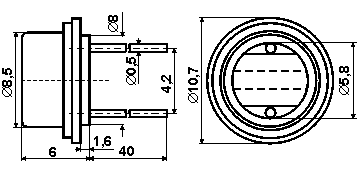

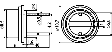

затем нашел характеристики этих ФР с картинки,
Сопротивление при 10 люкс: 24 ± 12 кОм
о чем тут говорить, так +- 12 кОм
Ввывод: фоторезистры на картинки не пригодны для использования как элемент матрицы. Не делайте моих ошибок,покупайте качественые фоторезистры

сумашедший ассортимент - тут можно посмотреть документацию
Фр 1 имеет характеристику параллерную Фр 4. ее можно без проблем подтянуть подстроечным резистром, что я и сделал. два Фоторезистра работают как часики
фр 2 и фр 3 я подтянул при определеном уровне освещености , при изменении освещености ФР2 И фР 3 ПРОВАЛИВАЮТСЯ относительно Фр 1 и Фр 4 которые всегда показывают равные значения
при возврате к уровню освещености на котором производилась настройка подстроечным резистором Фр1=Фр2=Фр3=Фр4
что нужно получить от новых фоторезистров
чтобы характеристики не то чтобы совпадали (эту задачу решаем подстройкой) а имели полную параллельность
Тогда дальнейший эксперимент пойдет успешно.

Доброго дня уважаемые форумчане!
результат:
убавил яркость еще
теперь всё тоже самое, но с одним светодиодом и с одним фоторезистором.
*про загадочные ступеньки можешь не рассказывать - купи тестер.
Так ступеньки исчезли после регулировки подстроечными резистрами, есть небольшие колебания в разумных пределах, а так все ок

Мне нужно было не измерть силу луча, а получить равную освещеность для калибровки ячейки фоторезистров,что на чертеже это по сути своей просто колибровщик, чтобы привести фоторезистры к "нормальному бою" из-за неоднородности своих показаний
И это вид сбоку, а вообще-то там окружности......
http://transitionbath.org/led-try-buy-scheme/led-light-intensity-from-different-beam-angles/
http://www.ledwaves.com/pages/about-beam-angles
Фоторезистры

Как вы смотрите на эту таблицу?
в отличие от китайских здесь есть характеристики

Давайте разбеоемся что пошло не так:
Извеняюсь Фр1 После Фр3 - это Фр4
