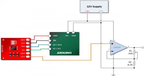

на MCP4725  можно так собрать выход 0-10в
про MCP4725 "Также обратите внимание, что напряжение на выводе VCC используется как вход питания, а также опорный вход ЦАП, поэтому источник питания на выводе VCC должен быть настолько чистым, насколько это возможно для хорошей эффективности ЦАП."
соответсвенно питание на
MCP4725 нужно подавать с прецензионной точностью иначе выход может поплыть
http://henrysbench.capnfatz.com/henrys-bench/arduino-projects-tips-and-more/arduino-programmable-10-volt-dc-signal-tutorial/

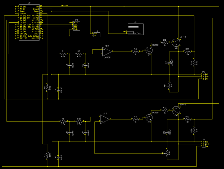

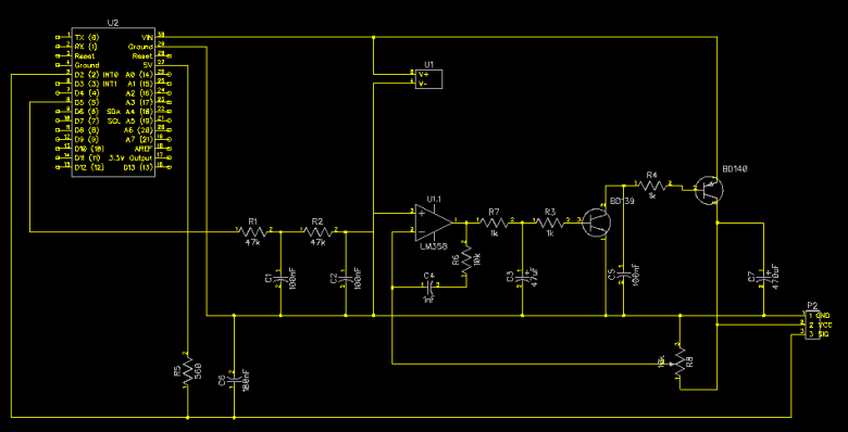

jeka_tm
jeka_tm аватар
Зарегистрирован: 19.05.2013
Вот тоже побаловался. В принципе тоже самое

Да ладно ты придираться, усилитель с КУ=2 не знаешь как сделать? Там выше схема есть. Главное фильтрация
jeka_tm пишет:
Ну так как раз фильтрация на пассивном фильтре - не ахти. Хотя в №168 плсчему-то оже применен пассивный фильтр. И это при наличии в схеме ОУ.

Я пока в железе не проверял, но симуляция в мультисиме пока обнадёживает. Мне лично 0-10в не нужно, просто ЦАП или цифровой потенциометр не хочется ставить в одно устройство. Все равно там будет сигнал обратной связи и автоподстройка, а автоподстройка понадобится в любом случае.

В результате изучения схем и экспериментов получился вот такой гибрид :
Напряжение на вентиляторе регулируется от 0 до VCC, как мне и нужно, датчик вращения работает. Насколько пульсирует выход, пока посмотреть не могу, жду осцилограф. Буду рад замечаниям, возможно, я что то упустил или можно сделать лучше/проще.
PS: Линейность оказалась никакая, буду пробовать дальше.

Следующий вариант:
Практически полностью линейный, при ШИМ 0 - 0.2- 0.21 V, при ШИМ - 255 - 11.59V.
Недостатки:
1. Чем ближе к нулю, тем больше биения напряжения, 0.2-0.21V. Но они досточно медленные и плавные.
2. Ближе к максимуму, биений практически нет, но максимума не достигаем, получается что то около 11.58V, потеря около 0.5V.
Датчик вращения работает без сбоев даже на минимальных оборотах.
bwn
Зарегистрирован: 25.08.2014
Jugin пишет:
Поставить ЦАП и не лохматить бабушку. ИМХО.
Jugin
Зарегистрирован: 11.04.2019
Да, согласен. Возможно использование ЦАП предпочтительнее.
После исследований осциллографом и удаления, как оказалось, не нужных деталей получилось вот что:
Что может:
1. Два канала - два вентилятора.
2. Практически полная линейность: 0 - 0.03V, 255 - 11.59V
3. Биений напряжения практически нет на всем диапазоне.
4. Датчик частоты так же работает на всем диапазоне.
5. Сделан простой резисторный делитель напряжения, что позволяет контроллировать напряжения вентилятоа.
SLKH
Зарегистрирован: 17.08.2015
Jugin пишет:
Следующий вариант:
Всё правильно, какое-то ненулевое напряжение на трензисторе в режиме насыщения всегда будет. В данном случае на биполярном вполне нормальные около 0.4 вольта, меньше никак не получится.
