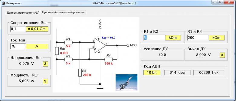

Ну собственно есть агрегат, регулирующийся ардуиной посредством мощных мосфетов. Агрегат кушает 12 вольт и от 0 до 75 ампер. Нужно снимать текущие показания ардуиной и выводить на дисплей, а именно: напряжение в сети, потребляемый в данный момент ток, температуру блока мосфетов и т.д, собственно защита будет строится на основе этих же показаний. Со всеми параметрами справился, кроме тока.  В наличие имеется ACS712 на 30 ампер, но этого ясен пень не достаточно, да и как-то мне не верится, что она сможет долго жить в разрыве цепи при таком токе, по этой же причине не хочу связываться с более мощными ACS ками на 100 и более ампер(к тому же они ещё и дорогие заразы).
Есть шунт на 0,001 Ом но я не знаю как снять с него поаказания при помощи ардуины. Головой пионимаю, что достаточно промерить падение напряжения на нём, но вот как, так и не допёр. Подскажите пожалуйста.

Зарегистрирован: 11.12.2013
С шунта сопротивлением R=0.001 Ом при токе I=70 А можно снять напряжение U=0.07В, чего для ацп ардуины явно мало. Значит сигнал с шунта нужно предварительно усилить с помощью операционного усилителя, а дальше уже подавать на аналоговый вход. Коэффициент усиления легко подобрать двумя резисторами так, чтобы на выходе при токе 70 ампер было в районе 5 В, это получается сигнал нужно усилить в 71 раз. Могу прикинуть схему.

уже наткнулся ночью на этот вариант, но никогда не сталкивался с операционниками, поэтому вроде собрал усилитель, он даже как-то работает, но тлько во-первых инверсивно (то есть при нуле он показывает 1023, а по мере роста тока, показания снижаются, не знаю может так надо или я чего накосячил), а во-вторых максимальное значение он принимает уже при 1 ампере (но это я точно с коэфициентом накосячил).
Baltazar
Зарегистрирован: 02.10.2014
fss4 пишет:
Если вам не сложно, было бы прекрасно. Примерную схему я знаю, но немного не вкурил насчёт парности номиналов резисторов.

fss4
Это схема неинвертирующего усилителя, питание лучше больше чем 5 В, но меньше 15 В. Коэффициент усиления определяется как
k=1 + R2/R1.
Нужно еще послушать что скажет Duino A.R. (он похоже знает больше меня) возможно и правда лучше по инвертирующей схеме сделать, но так как я нарисовал должно работать.
Baltazar
fss4 пишет:
k=1 + R2/R1.
ну примерно по такой схеме я и делпл, только на втором входе операционника висят ещё сопротивления для компенсации той самой единицы, но получилось, что получилось

fss4
Baltazar пишет:
Если подать сигнал на инвертирующий вход, а неинвертирующий заземлить, то получится инвертирующий усилитель, пологаю вы так и сделали, поэтому получили инверсию напряжения на выходе. При неинвертирующем включении (как я изобразил) инвертирующий вход заземлен (через R1), а на неинвертирующий вход подается усиливаемый сигнал. Тогда инверсии напряжения не будет. Обратите внимание на обозначения на операционнике, + означает неинвертирующий вход.
Попробуйте на своей схеме поменять + и - местами.
Baltazar
fss4 пишет:
Baltazar пишет:
попробую, но там ещё и с номаиналами напутано, так что только завтра смогу за деталями заехать и опробовать

Duino A.R.
Baltazar, я думал "начертить схему по переписке", отметив только ключевые особенности задачи. Поскольку "есть ньюансы", несмотря на всю кажущуюся простоту. Но судя по горячей дискуссии о схеме включения ОУ понял, что придется, видимо, ее, схему, разработать. Для этого мне нужны выходные дни и некоторая дополнительная информация. Главное - как организовано питание в системе. Какие источники, какие потребители, как они соединены между собой. Лучше бы схемку. Хотя бы структурную. Предполагаю, что в Вашем случае есть отягчающие обстоятельства: однополярное и низковольтное питание ОУ, низковольтный полезный сигнал от самой "земли", необходимость уйти на более низкое (и м.б. более стабильное) опорное напряжение АЦП Ардуино, чтобы дать хотя бы минимально необходимую разбежку между максимальным выходным напряжением ОУ и напряжением его питания, силовая ключевая манипуляция током нагрузки. С какой частотой идет манипуляция током нагрузки? Насколько "живо" нужно измерять данные? (определяет выбор постоянной времени входного противопомехового ФНЧ 1-го порядка на том же ОУ).
Реальная точность в данном случае, за которую еще нужно будет побороться, в узком диапазоне температур составит 2...3% от полной шкалы. Это следут иметь ввиду.

Baltazar
Фух, вроде подобрал номиналы эксперементальным путём, получил 10 единиц на ампер на ардуине, что вполне достаточно, и почти стабилзированный сигнал (Нужно больш кондёров!), на днях опробую на большем токе, если всё будет работать как надо, будет отлично.
Duino A.R.
Baltazar, вопросы остаются. Вы не могли бы хоть от руки, начертить схему, что у Вас как соединено.
