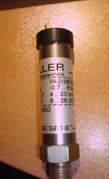

Развею все страхи и сомнения, промышленные датчики никогда не выдатут больше 23 мА, почему брать 240-245 Ом: 1. проще набрать, чем крутить манганин; 2. да и 20 мА не факт существует погрешность, прибор выдает 20.2 мА и считается исправным, а увас полученные данные равны нулю.
Аналоговый вход берёт вольты ему по барабану с каким током этим вольты приходят, если всё-же хочется уберечь например при замыкании клем у двух проводного датчика, где вам напрямую прилетит 24В от блока питания, можно просто последовательно входу подключить резистор в 10кОм или побольше но максиммально близко ко входу, напряжение получаемое с шунта он не убьёт, так-как ораничит только ток.
" ... Аналоговый вход берёт вольты ему по барабану с каким током этим вольты приходят, если всё-же хочется уберечь например при замыкании клем у двух проводного датчика, где вам напрямую прилетит 24В от блока питания, можно просто последовательно входу подключить резистор в 10кОм ... "
у аналогового входа входное сопротивление > 1 MOm , т.е. - 24 V - 10 kOm - 1 MOm = на входе ардуины будет >>>>>> 5 V !!!! , а именно = 24 / ( 1000 + 10 ) * 10 = 23,762 V

Я так понимаю что у всех в закромах валяются резисторы с номиналом в 250 Ом и только у меня одно самый близкий в 220 Ом.
Если прибор мереет к примеру давление от 0 до 10 кГс и подать на него 10 кГс вы что думаете на выходе обязательно будет 20 мА, если на аналоговый вход ардуинки подать больше 5В показания будут нулевые.
чет не понял два пункта:что проще набрать?и "20.2 мА и считается исправным, а увас полученные данные равны нулю."
А последовательно резисторы нее? Никак? Или обязательно только один и с этим номиналом?
Я подключал два : 120 и 130 ом 1 процентные
Если на датчике написано 4-20мА и диапазон 0-10 кГс - то при 10кГс вы получите значение аналогового входа = 1023.
А для того , что-бы по какомуто недорозумению напряжение не превысило 5вольт на входе ставим стабилитрон на 5в
ток датчика - это для размышлений/вычислений ! всем рулит U ! дайте параметры датчика и схему подключения к Arduine ....

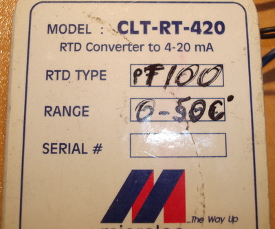

Могу попозже снять и видео как это работает. Есть термостат с выходом 4-20мА . Подключу ардуину и будем сравнивать показания термостата и ардуинки..
чёта Вы перескакнули от замеров миллиамперов к миллибарам .... схема ? элементы ?
вообще непонятно .... ещё и температура приплелась .... :(
Схема выложена в ПОСТ 6 , там же и перерасчет миллиампер в единицы измерения (температуры , давления , влажности и т.д)
Можно и напрямую вывести значения миллиампер . В чем проблемма?
на фото выше - это те датчики о которых пишет aice в пост 2
обрисуйте задачЮ без Ваших мнений/расчётов ....
Перечитайте тему с самого начала и очень внимательно- поймете задачу.
в пост #6 Вы получите данные с Пина Раком - всего-то ....
