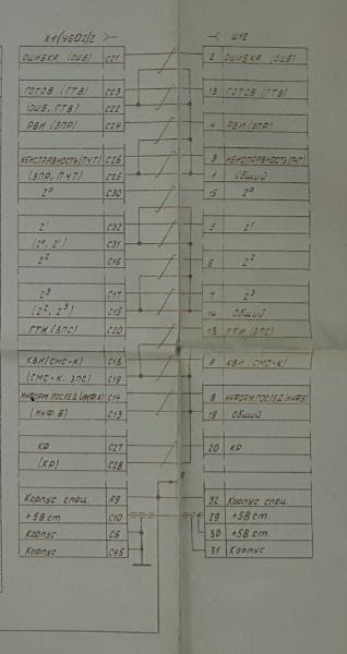

Я так понимаю, что подключение надо делать к этим выходам 15, 5, 6, 7, 8
Именно по ним идет передача данных и стробирование. Еше тебе для декодирования понадобятся "ЗПС" (18) для определения начала строки, "СТП" - конец передачи строки.

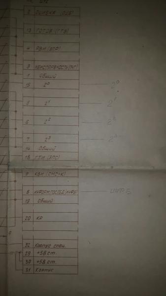

Странно что на схеме нету пятого проводника данных упомянутого в описании на странице 9.

видимо, данные по 4 проводам передаются, для 16 символов достаточно.

в мануале написано "4 или 5", на картинке в #56 нарисованы 4. нало полагать, что от 4 работает.
Если это устройство использует упрощенный алгоритм
судя ко картинке #56 - скорее нет, чем да.

Ш12 выход из СЦВМ на МПУ
в паралельном коде 4-х битное кодирование, всего 16 символов, и зачем тут последовательный интерфейс, цифровых пинов за глаза хватает в 328 чипе
Из мануала МПУ

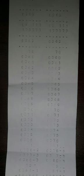

Вот такие чеки печатает. Две одинаковые колонки.

Попробую дать толчок. Вывел сигналы из устройства? Проверь их осциллографом. Если все соответствует эпюрам, начинай писать код. Для начала просто декодируй передаваемые данные.
Можно попробовать подключить просто через диоды (анод к ардуинке и лучше его подтянуть к +3.3 резистором в пару кОм).
Для Uno подключение:
Код для Uno будет примерно такой:
const int SYNC = 5; void setup() { pinMode(SYNC, INPUT); DDRB = 0b11110000; Serial.begin(9200); } void loop() { bool m; unsigned char data; m = digitalRead(SYNC); if( !m ) { // Получаем данные и выделяем используемые биты. data = PINB & 0x0F; Serial.print("Code: "); Serial.println(data); while(!digitalRead(SYNC)); } }На подключенном мониторе UART должны выводится коды печатаемых символов.
Внимание! Если будешь подключать через диоды, у тебя не будет гальванической развязки, будь осторожен. И для приема используй ноут не подключенный больше ни к чему.
Заработает - начинай разбираться с остальными сигналами. Не заработает - проверяй правильность подключения и сигнал синхронизации :)
const int SYNC = 5; void setup() { pinMode(SYNC, INPUT); DDRB = 0b11110000; Serial.begin(9200); } void loop() { bool m; unsigned char data; m = digitalRead(SYNC); if( !m ) { // Получаем данные и выделяем используемые биты. data = PINB & 0x0F; Serial.print("Code: "); Serial.println(data); while(!digitalRead(SYNC)); } }На подключенном мониторе UART должны выводится коды печатаемых символов.чему.
