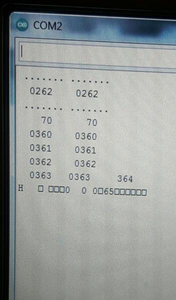

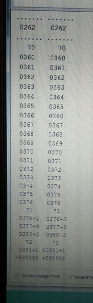

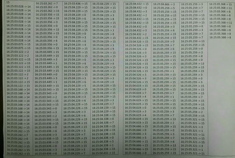

voidloop() убрать?void setup() { Serial.begin(9600); uint32_t prevtime = micros(); Serial.println ("Code: "); Serial.print(micros()-prevtime); } void loop() {}результат 64 мкс. При скорости 230400 кстати больше времени на отправку в буфер : 72 мкс
т.е
voidloop() убрать?Serial.print("Code: ");Увеличь скорость до 57600 и приложи начало напечатанного документа.

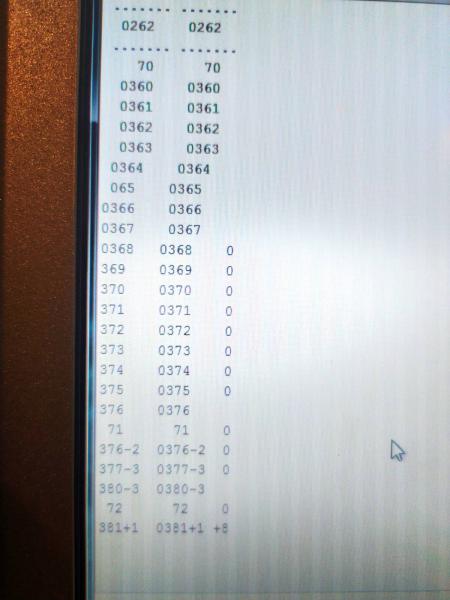

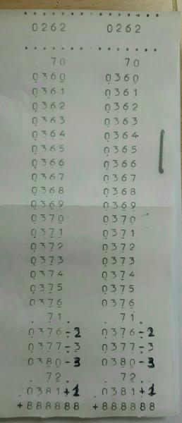

Хардверный сериал сыпет в буфер. Проблемы только когда буфер переполняется. Именно тогда может теряется информация. Мне не понятно сейчас одно - какой сигнал на осциллограмме, где длительность импульса 6 мкс? По хорошему читать надо только в момент фронта SYNC.
Выглядит красиво. Теперь рядом надо то что в этот момент печаталось.
Попробуй вот этот код:
const int SYNC = 5; const int max_counter = 16; char buffer[max_counter]; char char_table[16] = {'0','1','2','3','4','5','6','7','8','9','*','+',',','-','.',' '}; unsigned int counter = 0; void setup() { pinMode(SYNC, INPUT); DDRB = 0b11110000; Serial.begin(9600); buffer[max_counter] = 0; } void loop() { bool m; m = digitalRead(SYNC); if( m ) { // Получаем данные и выделяем используемые биты. buffer[counter] = char_table[(PINB & 0x0F)]; counter++; if(counter >= max_counter) { int t = sizeof(buffer); Serial.print(String(buffer)); counter = 0; } while(digitalRead(SYNC)); } }imp Вы гений. Вся информация пратически, как на чеке, есть неточности но они не на что не влияют. Информация выводится в одной строке. Подскажите, как информацию расположить, как в чеке и вывести в ексель или вворд, лучше конечно в ексель, чтобы потом можно было сохранить и распечатать.
Замените 27 строку на:
Serial.println(String(buffer));И про неточности подробнее.
Ноль куда-то убежал. Нижней строки нет. И вместо 0365 число 065.
Попробуй вот этот код, только нужно переключить вход синхроимпульсов с пятого пина на второй.
const int max_counter = 16; char buffer[max_counter+1]; char char_table[16] = {'0','1','2','3','4','5','6','7','8','9','*','+',',','-','.',' '}; unsigned int counter = 0; void setup() { attachInterrupt(0, input_char, RISING); DDRB = 0b11110000; Serial.begin(9600); } void input_char () { buffer[counter] = char_table[(PINB & 0x0F)]; counter++; } void loop() { if(counter >= max_counter) { int t = sizeof(buffer); Serial.println(String(buffer)); counter = 0; } }Imp cпасибо. Но уже только в понедельник отпишусь выходные. Все закрыто. Ещё один вопрос: если отключить от СЦВМ МПУ(которая печатает чек) и оставить на этом шлейфе только ардуино, СЦВМ выдаёт ошибку. Может сигнал ГТВ играет в этом роль.

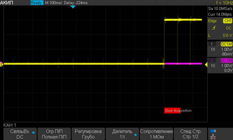

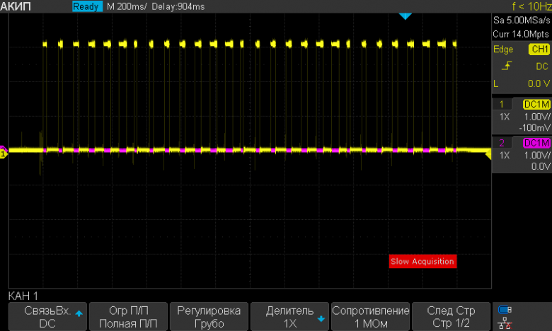

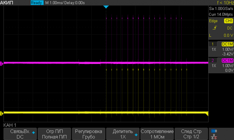

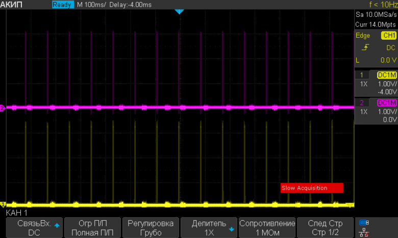

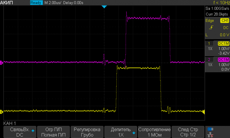

1. Информация определилась правильно, как на чеке
2. С ГТВ я ошибся нет там 3,8 в. Перед печатью и во время печати 0, но если отключить печатную машинку то вот такая картина
АВТ - такого вывода нет
3. ЗПР и ИНФ-Б
4. ПЧТ
5. СТП - нет вывода.
3. ЗПР и ИНФ-Б
4. ПЧТ
