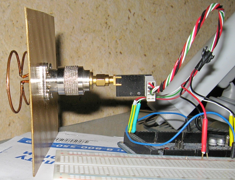

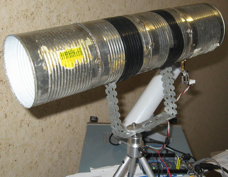

Немного о внешних антеннах. Использование самых распространенных вайфайных "штырей" практически не дает никаких преимуществ по сравнению с работой оригинальных модулей с печтаной антенной. В этом смысле без точных измерений невозможно сколь-нибудь достоверно утверждать, улучшились ли связь или, наоборот, ухудшилась. Субъективно все выглядит, как ситуация без изменений. При работе с более "продвинутыми" антеннами, разница заметна даже субъективно.

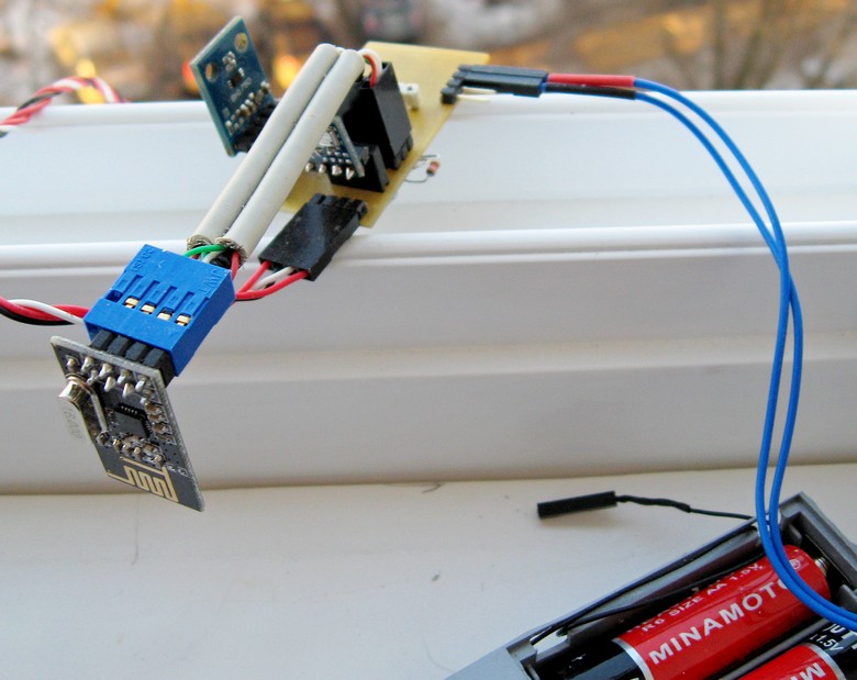

На данный момент я проверил работу "доработанного" модуля NRF24L01 на прием с тремя внешними антеннами: уже упоминавшимся штырем, самопальной баночной антенной и такой же самопальной антенной типа biloop.
Антенна изображенная на снимках была сделана несколько лет назад для экспериментов с вайфаем. Состоит она из куска стеклотекстолита неправильной формы и сильно-приблизительными размерами, ВЧ-разъема N-типа с интегрированным переходником на RP-SMA и двух колец, сделанных из медного "осветительного" провода, которые припаяны "на глазок" к центральному контакту разъема и медной фольге текстолита. Ни один размер толком не соотвтествует рассчетным, но тем не менее, данная антенна сравнительно неплохо работала с вайфаем и вот теперь показала себя в паре с NRF24L01.
О том, как были получены первые результаты. Ввиду полного остутствия сязи, было принято решение поднять мощность передатчика с -18дбм до -12дбм. На передающей стороне по прежнему стоит штатный модуль с печатной антенной, на приемной штатный модуль попеременно меняется местами с доработанным, где последний используется с антенной, изображенной на снимках. Во всех экспериментах, что раньше, что теперь, приемник и передатчик находятся на одних и тех же местах с точностью плюс-минус пара сантиметров.
Несмотря на увеличение мощности передачи, связь между двумя оригинальными модулями NRF24L01 не заработала. Несколько перезапусков с последующими периодами ожидания не позволили принять ни одного пакета. С заменой приемного модуля на доработанный + внешняя антенна (biloop), связь была установлена практически сразу. Передачу данных нельзя было назвать идеальной, т.к. 40-50% всех передавемых данных оказывались потерянными. Дальше, путем поиска точки наилучшего приема и перемещения приемника, связь была улучшена до уровня потерь в 1-2%. Этот показатель оказался даже лучшим, чем при работе штатных модулей на полной мощности. В этот момент стало интересно посмотреть, а что в этом же месте продемонстрирует модуль с печатной антенной. Сначала показалось, что связи опять нет, но после некоторой возни с кручением-верчением модуля, какой-то шальной пакет все же был принят. Дальше вся конструкция была оставлена в покое, с целью посмотреть, сколько оно напринимает минут за тридцать. Никакого чуда не произошло и за вышеозначенное время удалось принять порядка десяти пакетов с общим уровнем потерь больше 99%.
В этом месте можно подвести первый небольшой итог: очевидная идея, с использованием вшенних антенн для работы на пониженных мощностях в сложных условиях приема, нашла свое практическое подтверждение. Несмотря на использование не очень качественной антенны с далеко не оптимальными параметрами, связь не только стала возможна там, где ее раньше не было, но и качество этой связи неожиданно оказалось довольно приличным. Резонно предположить, что улучшив конструкцию приемной антенны и заменив печатную антенну внешней на передающей стороне, шансы на то, что линк поднимется и на минимальной мощности, значительно возрастают. К сожалению, в моих запасах отыскался только один RP-SMA разъем "накладной" конструкции, что останавливает меня от модификации передающего модуля прямо сейчас же. Наверное закажу нужных разъемов у китайцев и еще вернусь к этому.

Наконец, пришло время подвести окончательный итог. Ровно неделю отработал прототип моего беспроводного сенсора, передавая все это время данные через модуль NRF24L01 на минимальной мощности. Все время, когда мой настольный компьютер был включен, эти данные без всяких проблем принимались ардуиной.
Об условиях эксперимента. Беспроводной сенсор, оснащенный датчиками BMP180, SI7021, BH1750 и модулем беспроводной передачи данных NRF24L01+, располагался на открытой лоджии, где каждые 8.5 секунд делал замеры температуры, влажности, освещенности, давления + напряжения батарей и отправлял их пакетом длиной 11 байт на скорости 2 мегабита при работе передачика на мощности -18db.
В отличие от схемы передачи по умолчанию для модулей NRF24L01, когда передающая сторона автоматически делает до 15 переповторов в случае, если не принимает подтверждения с приемной стороны об успешности доставки, в данном случае использовалась только одна попытка передачи и если она оказывалась неуспешной, то приемная сторона увеличивала счетчик потерянных пакетов, что отражалось на соотношении потерянные/принятые.
Передатчик и приемник находились друг относительно друга примерно в таком положении:
ТX -- передатчик, RX -- прмемник. Приемник представлял собой модифицированный под внешнюю антенну модуль NRF24L01, принимающий сигнал на самодельную антенну типа biloop. Все это дело управлялось ардуиной, который выполнял написанный специально для этого эксперимента скетч, выводя всю принятую информацию в последовательный порт в виде данных и статистики.
В принципе, с последних описанных ранее экспериментов изменилось немногое. По сути, изменения коснулись лишь ориентировки антенн. С помощью баночной антенны было уточнено правильное направление на передатчик (у баночной антенны направленность поострее и с ее помощью лучше это делать),
после чего, билуп был выставлен в правильном направлении.
Следующей мерой, которая была предпрянята, явилась точная ориентировка передающего модуля. Из за отсутствия прямой видмости сложно сказать, составил ли угол направления на приемную антенну величину в 60 градусов, как это можно было предположить по диаграммам направленности, обсуждавшимся ранее, но по ощущениям, модуль "лицом" смотрит заметно левее приемной антенны. Стоит признать, что в определении направленности некий субъективизм все же продолжает присутствовать.
Так или иначе, после принятия всех необходмых мер, данные с минимальным уровнем потерь пошли. В настоящий момент я наблюдаю в соседнем окне следующую картину:
С момента последнего включения компьютера принято свыше пяти тысячи шестиста пакетов с данными, потеряно шестьдесят шесть пакетов, уровень потерь составил меньше одного процента.
Для того, чтобы убедиться в чистоте эксперимента, в ходе испытаний были предприняты несколько попыток поменять модуль с направленной антенной на обычный и установить связь с той же точки. Ни одна попытка не увенчалась успехом, не смотря на то, что модуль размещался под разными углами к передатчику с целью найти наиболее оптимальное для приема положение.
Таким образом, результат натурного эксперимента полностью подтвердил изначально выссказанное предположение о том, что с помощью простой модификации модуля под внешнюю антенну и использовании направленных вайфайных антенн, можно существенно улучшить возможности по передачи данных. Подобное улучшение может быть использовано для снижение мощности передатчика с целью увеличения продолжительности работы автономного устройства, а так же для увеличения максимальной дальности, на которую передача данных возможна на полной мощности. Также внешние антенны с большим коэффициентом усиления способны помочь в ситуации, когда сигнал сильно ослабляется препятствиями по пути распространения (улучшение пресловутой стенопробойности).
Немного о экономической стороне вопроса: модули с усилителем на борту и штырьевой антенной теоретически способны (практичеси я не проверял) улучшить возможности для передачи данных, но платой за это будет существенно более высокая цена самих модулей и повышенное потребление. При использовании только штырьевой антенны эффект будет, но про него можно сказать, что он не будет максимальным. С таким модулем лучше и антенну применять соответствующую.
При модификации модулей с печатной антенной по предложенному мной способу, расходы могут составить примерно следующую величину: модуль nrf24l01 - 40-50руб, разъем RP-SMA для монтажа на край платы -- 16 руб (при покупке партии из 10). Это примерно составляет 1/3 - 1/4 стоимости готовых модулей с раъемом (но без усилителя). При потребности в одном-двух модулях еще можно задуматься о целесообразности самодеятельности, но при большем количестве расходы становятся весомым аргументом.
В заключении могу сказать, что своей практической цели я достиг и полученный опыт однозначно применю, можно сказать, немедленно. Скептикам и крутейшим "специалистам" могу пожелать набираться ума-разума.

Показательный опыт. Банка стоит на приёмной стороне? То есть от нескольких датчиков, расположенных в разных местах... упс. Хотя несомненно найдутся такие места, где полученные данные будут востребованы.
Опыт показывает, что направленные антены имеют направленность ), и в направлении главного лепестка усиливают сигнал лучше, чем штырь, который не сильно отличается от точечной антенны. Штырь дает 2 дб во всех направлениях кроме вверх (если сам расположен вертикально). Наша печатная антена дает до 3 дб в некоторых направлениях ( я правильно понимаю круги?). Только с этим направлением никто не хочет разбираться, бОльше желание поругаться наблюдается.
