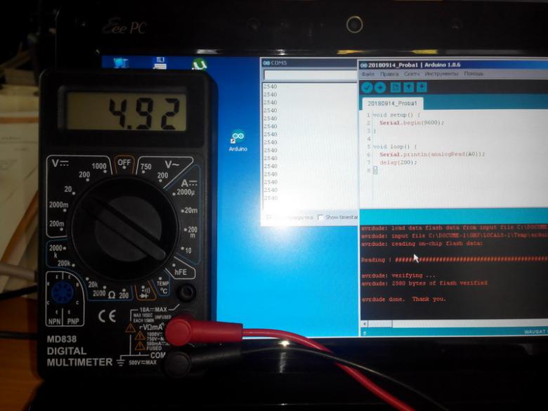

LGT8F328P в версии WAVGAT UNO R3. Странно ведет себя аналоговый вход: за максимум принимает напряжение 3.3В, выдает 4064 отсечки, а на 5В 2340.
Как наиболее вероятная причина - некий секрет по программной части.
AleksandrGHJ
Зарегистрирован: 06.09.2018
01 void setup() {
02 Serial.begin(9600);
03 ADCSRA|=1<<ADEN | 1<<ADPS2 |1<<ADPS1 |1<<ADPS0; // clk/128
04 ADCSRB=0; DIDR0=1<<0;
05 ADMUX=1<<REFS0; // ADC0 , AREF=Vcc
06 }
07
08 void loop() {
09 ADCSRA|=1<<ADSC;
10 while (bit_is_set(ADCSRA, ADSC));
11 uint16_t aread = ADC;
12 Serial.println(aread);
13 delay(100);
14
15 }
такой скеч дает 4095 при 5В. Но не только... 4095 выдает в диапазоне 3,25-5В, т.е. все что свыше 3.3В = 4095.

AleksandrGHJ, ну про максимум 4064 я уже объяснил в своей ветке, так и должно быть. Что касается второй части вопроса - каким то образом  у вас референс стал 3,3в, и всё что выше него не воспринимается.   Попробуйте поменять  в скетче ADMUX=0; при этом референсным напряжением станет то, которое вы подключите к выводу AREF.  Подключите туда отдельным проводом 5 вольт, и ещё раз проверьте.

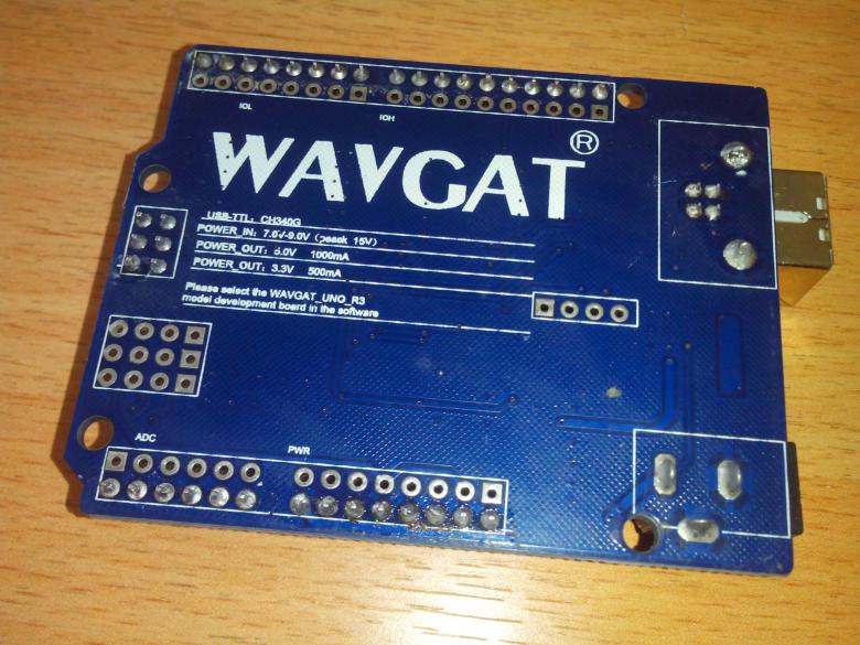

AleksandrGHJ, а что у вас на МК написано, какая маркировка? На  Али в магазине wavgat в данный момент  нет модели Arduino Uno с мк lgt8f328p.. только нано.
AleksandrGHJ
dimax, вот ссылка из корзины моих заказов с Али:
https://www.aliexpress.com/item/high-quality-One-set-UNO-R3-CH340G-MEGA328P-for-Arduino-UNO-R3-USB-CABLE-ATMEGA328P-AU/32810623079.html?spm=a2g0s.9042311.0.0.3da24c4dScixvj
я там не увидел слов "совместимый", явно написано MEGA328P, а в описании товара ссылка скачивания примочек для штатной IDE. Я сначала не обратил внимания на ссылку и указания в описании. Но как Arduino UNO из типового перечьня в IDE эта плата не работает, комп видит подключение и драйвер CH340 отрабатывает, но скечи заливать не дает. Только после установки примочек в списке появляется WAVGAT UNO R3 и все начинает работать. В boards.txt, который ставится в составе примочек имеются указания, что мы имеем дело с LGT8F. На самом чипе написано ATMEL MEGA328P (прилагаю фото), но сзади платы написано "в программе выбирайте WAVGAT UNO R3" и ЦАП 12 битный. Разве может такое быть с оригинальным MEGA328P? Думаю что нет. Хитрые китайцы замаскировали LGT8F328P под MEGA328P. Брал в этом же магазе (WAVGAT Store) Nano так с ней все в порядке: и в IDE сразу все работает и ЦАП 10 битный и проблем никаких, ссылки на примочки в описании нет. Стало быть один из способов отличить подделку (поддельную подделку) - смотреть на дополнительные требования по доработке программной части. На платы с оригинальными чипами никаких примочек не требуется. Да и шут бы с ним... Пусть это будет LGT8F он в принципе по параметрам круче Меги, но глюк этот...

AleksandrGHJ, Что ж вы в заблуждение то вводите.  Вы видели,что у вас родной атмеловский чип, и не сообщили сразу об этом? Я в своей теме давал всякие скетчи, на проверку ЦАПа, третьего таймера, вы не заливали их? Подозреваю, что они не заработают, потому что у вас родной атмеловский МК. А вы пытаетесь с ним работать как с lgt8x. И так перед разборками с АЦП сначала узнайте какой у вас МК. Средств для этого в моей теме предостаточно.
Подозреваю, что у вас классическая уно, в которую залили лоадер от lgt8x.

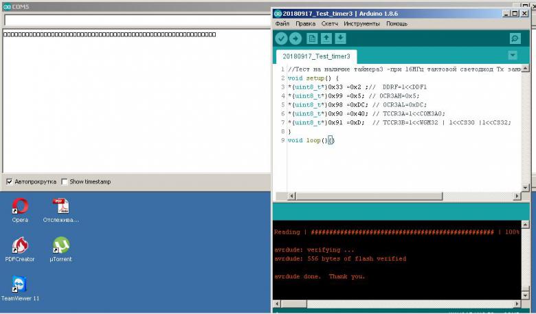

Резульататы теста на наличие Таймера3. Скеч
//Тест на наличие таймера3 -при 16МГц тактовой светодиод Тх замигает с частотой примерно 5Герц
*(uint8_t*)0x33 =0x2 ;//  DDRF=1<<DDF1
*(uint8_t*)0x99 =0x5; // OCR3AH=0x5;
*(uint8_t*)0x98 =0xDC; // OCR3AL=0xDC;
*(uint8_t*)0x90 =0x40; // TCCR3A=1<<COM3A0;
*(uint8_t*)0x91 =0xD;  // TCCR3B=1<<WGM32 | 1<<CS30 |1<<CS32;
void loop(){}
залился успешно, диод RX мигает примерно 5 герц а монитор выдает квадратики.
какой можно сделать вывод?
dimax
dimax аватар
Зарегистрирован: 25.12.2013
AleksandrGHJ, говорит что это lgt8f328p. Выходит маркируют  редиски эти МК как родной атмеловский чип. Проверьте на всякий случай и DAС, должно пищать с частотой 7 кГц. Только высокоомную нагрузку нужно, наушник не запищит.

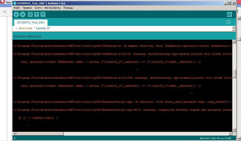

скеч для проверки ЦАПа, который выдает 7КГц, это вот этот?
#include "lgtx8p.h"
  DACON= 1<<DACEN | 1<<DAOE ; // dac-on, включить пин
  static uint8_t n=0;
  cli();
  while(1){  DAL0=n++;  }
void loop() {}
Промотать в IDE смогу завтра. Там действительно что-то такое есть.

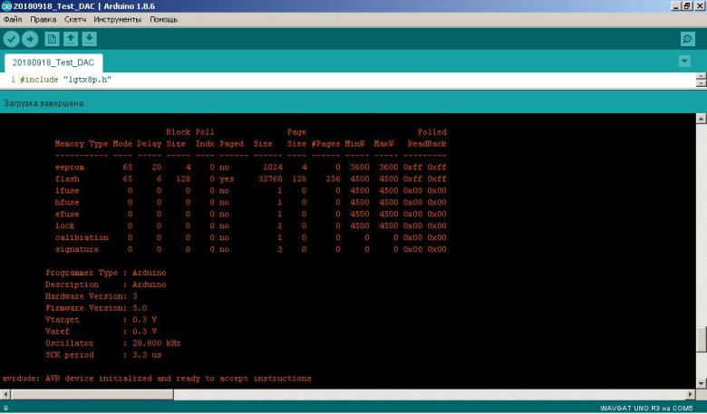

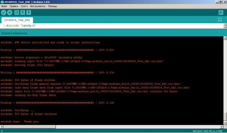

Скрины лога из IDE:
Device signature = 0x1e950f
dimax
dimax аватар
Ну логично, дудка же не знает никаких lgt8x.. вот и шьёт как мегу328.

trembo, при загрузке через лоадер сигнатура просто декларируется, и дудка не проверяет, верит на слово. :)
