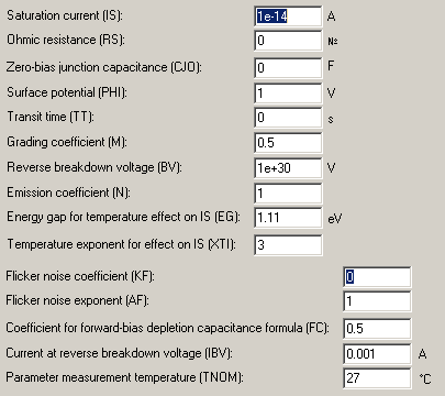

Nik182! Не стоит взрывать себе мозг. Диоды, в симуляторе, НЕ идеальные, в том смысле, что на табличке у Евгения видно, что у них есть НЕ НУЛЕВОЙ обратный ток. Что-то типа 0.001 а/вольт, я сейчас не смотрю в табличку, по памяти пишу. Вот и получается разница в несколько ма.
редактирую, посмотрев таблицу и вольты на симуляторе. Все так и есть 0.001 а/В и , примерно 7 вольт. и разница - как раз 7 ма.
так что секрет раскрыт? или еще немного себя помучаем.... ;)
Я был бы готов с вами согласиться, но IBV=0.001А, это обратный пробойный ток - ток при котором диод необратимо пробивается. Так что если есть утечка через диод больше IBV (7ма) то мост уже давно на помойке.

Этот симулятор при переменке пишет "действующее", то есть амплитудное / (корень из 2), а на постоянке (после моста) - среднее, которое равно амплитудному * (2/Пи). Тогда все сходится!!!!
Проверяйте сами, ток получается 90ма, на 100 Омах - 9 Вольт, на 3К - 270Вольт (амплитудного, естественно)

GarryG, там выбран "идеальный мост".
Параметры вот такие
Тогда как то странно, получается допустимое обратное (10 в 30) вольт, тогда куда ток убежал, ведь они однозначно разные на R1 и R2 - загадка. Может быть, подтекание на обратно включенном диоде? Да вроде тоже не похоже, 1 мА при максималке.

2 ТС - выложите сюда текстовое описание модели диода (из вашей библиотеки)
