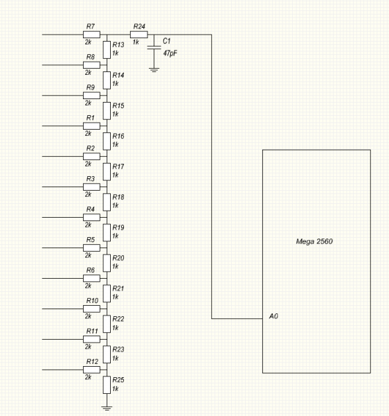

Добрый день, коллеги!
Хочу подключить к Arduino Mega 2560 R3 48 датчиков приближения.
Скажите, пожалуйста, правильно ли я составил схему подключения или ее можно упростить или чем-то необходимо дополнить? Нужно ли в моем случае ставить регистр подтяжки как на схеме?
Датчик приближения реагирует на наличие металла в зоне работы. Соответственно либо есть напряжение на выходе либо нет.
Рисунок:

Тема не раскрыта.
Опишите как работает один датчик.
Он активно выдаёт 24 и 0 Вольт? Тогда через диоды по схеме "ИЛИ" на один общий резистор( вернее два- нам ещё делитель нужен)
Есть ли у него, допустим, выход с открытым коллектором? Тогда все выходы параллельно и так далее....

В нормальном состоянии на выходе датчика 0В. При поступлении металла в зону обнаружения на выходе появляется 24В.
Под "0V" я имел ввиду землю... стыжусь

Я бы дополнительно защитил входы контроллера стабилитронами на 5 вольт... (заметьте, не 6, а 5) А резистор, от средней точки делителя, последовательно, чтобы ток от датчика ограничить...

через оптопару - надёжность выше....
резистор, оптопара, резистор коллектора фототранзистора ( вместо него встроенный резистор подтяжки можно )

48 любых диодов носами наружу в одну точку к резистору оптрона, как недавно сказал SU-27-16, а дальше всё ясно, INPUT_PULLUP....

Нет!!!!!!!!!!!!!!! Не включайте!!!!!!!!!!!!!!!!!
Схема то правильная.  Только ваши 24 Вольта ( за минусм 0.5 и 2.5 на диодах) - 21 Вольт на 130 Ом - пойдёт ток 160 миллиампер.
Я думаю диод оптрона долго не выживет.
Миллиампер 5-10 бы хватило. Значит резистор 2 - 3 килоома!
И, кстати,  катод диода к минусу датчиков , эмиттер транзистора на землю Ардуины, а вместе их лучше не соединять. Совсем не соединять!

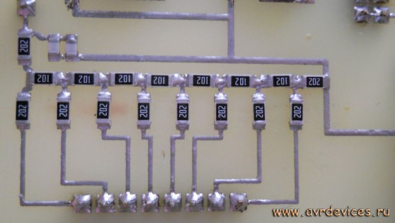

kast2k
Зарегистрирован: 16.01.2015
Коллеги, я правильно понимаю, что вы предлагаете выводить сигнал с 12 датчиков по такой схеме (грубая реализация)?
А как в этом случае ардуина поймет что в данный момент работают датчики, например, 1,4, 10?
Пока не могу представить программу, которая бы обрабатывала данные сигналы.
Буду очень признателен если скинете примерчик или ссылку.
Спасибо.

Если я правильно понял статьи в интернете, то в данном случае выходное напряжение будет расчитываться по формуле
Uвых=V*∑(Ai*1/2n-i)
Минимальный шаг напряжения будет = Vвх*1/2n-i
Далее я читаю val=analogRead(A0) и смотрю какие биты активны и в соответствии с этим пишу данные порт.
Правильно?

Вы все правильно поняли вот только R25 = 2к, а не 1к. Очень низкая вероятность правильного определения младшего бита (R12) при большой разрядности (чем выше разрядность, тем ниже вероятность).  Примера у меня нет - только теория (сам собираюсь решать обратную задачу - управление скоростью вращения CD). В этой матрице необходимо будет согласовывать уровни и еще куча прелестей - хотя идея очень интересная.
А почему Вы не хотите 20й пост применить? HC165 - http://www.chipdip.ru/product/sn74hc165n/ - надежнее в плане доставерности.
Со сдвиговыми регистрами Вам достаточно сделать макет с одним регистром, а потом каскадно наростить, соответственно изменяя алгоритм - это в десятки раз проще.

миня душит жаба трат на оптопары.... для сбережения каких-то регистров.....
для надёжности - да, самое то 48+48+6
с матрицей R2R будут ошибки определения сработавшего датчика.....

сухой остаток последних постов:
1) гальванической рвзвязки не избежать - ее можно реализовать в 2 местах. а) развязаться от датчиков, тогда контроллер остается на стороне компьтера (по питанию). б) обычным делителем или регистрами снимаем показания (общее питание с датчиками, зависит от их исполнения) и развязка интерфейса с комьпьютером.
2) подавать на входы АЦП через r2r  не оптимально, предпочтительнее работать с цифрой. Регистры позволят наростить схему до бесконечности (в ущерб времени опроса). Развязавшись оптопарами от датчиков - повысится надежность схемы.
3) Цена вопроса не высока, можно рассматривать комбинацию решений.

Основываясь на предудущих ответах нарисовал так.
