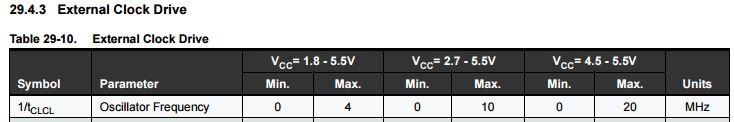

diger67 пишет:
Что касается разгона, еще раз, где в даташите написано что нельзя использовать мк на более высоких частотах?

Jeka_M пишет:
diger67 пишет:
Не вижу фразы, на частоте выше 20 МГц эксплуотировать запрещается, Это опробированные рекомендованные параметры, РЕКОМЕНДОВАННЫЕ.

diger67 пишет:
А что, есть такие фразы в других даташитах? Обычно в даташитах пишут по принципу "максимально разрешается", а всё что выше - автоматически подразумевает запрет. Те же Absolute maximum ratings.
Например в даташите на какой-нибудь транзистор нет фразы, что его запрещается эксплуатировать при напряжении выше N вольт. Там указано, что транзистор разрешается эксплуатировать при напряжении не более N вольт.
На приведённой мной картинке я чётко вижу в таблице слово "Max" (не Recommended, a именно Maximum) и цифру "20" при питании 4,5В-5,5В. По-моему это трактуется однозначно. А также график с явно указанной безопасной рабочей зоной.
