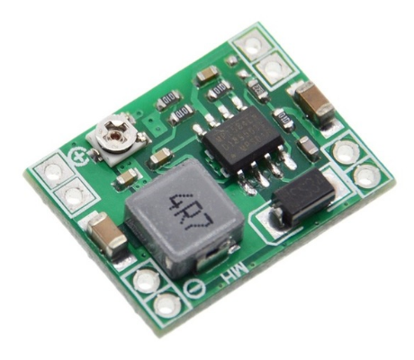

Питание ардуино и SIM800, как я рисовала выше, осуществляется спомощью двух модулей* питания:
LM2596
И второй
На обеих модулях написано что держат 3 Ампера.
Всё это дело стоит в машине (сделано на печатной плате отличного качества)
Езжу по своему городу - всё работает. Уезжаю в соседнюю область (соответственно роуминг, дорогой местами может пропадать сеть) модуль перестает отвечать на смс, при этом (когда открываю корпус куда все это дело установлено) модуль кажет что сеть есть.
В чём может быть дело?
Товарищи, как я ранее писала, то питаю ардуино нано и сим800 двумя такими преобразователями.
Ужасно хотелось ыб обойтись только LM2596? который будет настроен на 5 вольт.

C 14 вольт очень сильно. Надо немаленький радиатор. Это же линейный стаб.
Настоятельно рекомендую однодолларовые платки на LM2596. Это ШИМ, почти не греется. Чумовой диапаозон напряжений и токов. И регулируемый! Нужно ведь 4,2в а не 5....

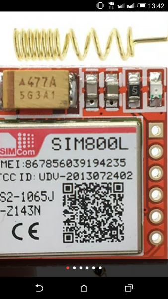

Но я вот что еще подумал, ведь этот SIM800 установлен наверное на какой-то платке, как и остальные китайские модули? Может там уже стоят какие-то из этих конденсаторов на питании и достаточно будет только электролита, чтобы питание сильно не просаживалось при пиках нагрузки.
На картинках их интернета, как минимум, танталовый видно, и еще парочку чего-то.
Irinka, я о такой картинке и говорил. Там очень хорошо видно танталовый на 470 мкФ (477A) и справа от него еще парочка тоже видимо конденсаторов (а потом резистор для светодиода и сам светодиод). Без выпаивания их номинал все-равно не проверить. На фото не видно, куда они подключены. Возьмите мультиметр и прозвоните, если подключены в параллель с танталовым (что скорее всего), то это и есть керамические блокировочные. Значит ничего дополнительно для модуля ставить не надо, разве что будет неуверенная работа модуля, то тогда уже надо пробовать ставить дополнительные. Возле атмеги парочку (электролит-керамика) ставить надо в любом случае.

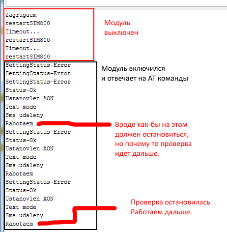

Друзья, подскажите где я совершила ошибку:
Хочу проверить успешность работы модуля после перезагрузки, когда перестал отвечать на AT команды.
Чтобы это проверить, я подаю питание на ардуино (SIM800 выключен), жду когда модуль не ответит несколько раз и включаю питание SIM800
//Отладка #define DEBUG #ifdef DEBUG #define DEBUG_PRINT(x) Serial.print (x) #define DEBUG_PRINTLN(x) Serial.println (x) #else #define DEBUG_PRINT(x) #define DEBUG_PRINTLN(x) #endif #include <avr/wdt.h> #include <SoftwareSerial.h> SoftwareSerial SIM800(6, 7);//RX, TX #define _pinreset A3//Пин ресета SIM800 long vrstat = 0; bool FlagSeti=true; bool ResSim=false; int i=0; //Старт void setup() { wdt_disable(); Serial.begin(19200); SIM800.begin(19200); pinMode(_pinreset, OUTPUT); digitalWrite(_pinreset, HIGH); DEBUG_PRINTLN("Zagrugaem"); restartSIM800(); wdt_enable (WDTO_8S); } //Обработка команд--------------------------------------------------------------- String sendATCommand(String cmd, bool waiting) { wdt_reset(); String _response = ""; //DEBUG_PRINTLN(cmd); SIM800.println(cmd); if (waiting) { _response = waitResponse(); if (_response.startsWith(cmd)) { _response = _response.substring(_response.indexOf("\r\n", cmd.length()) + 2); } //DEBUG_PRINTLN(_response); return _response; } return ""; } String waitResponse() { wdt_reset(); String _buffer; long _timeout = millis() + 10000; while (!SIM800.available() && millis() < _timeout) {}; if (SIM800.available()) { _buffer = SIM800.readString(); return _buffer; }else { DEBUG_PRINTLN("Timeout..."); restartSIM800(); } return ""; } //Перезапуск SIM800 void restartSIM800() { wdt_reset(); DEBUG_PRINTLN("restartSIM800"); digitalWrite(_pinreset, LOW); delay(1000); digitalWrite(_pinreset, HIGH); wdt_reset(); delay(5000); setting(); } //Настройка модуля void setting() { wdt_reset(); do{ if (statusSim800().indexOf("YES") > -1){ FlagSeti=false; DEBUG_PRINTLN("Status-Ok"); if (sendATCommand("AT+CLIP=1", true).indexOf("OK") > -1) DEBUG_PRINTLN("Ustanovlen AON"); if (sendATCommand("AT+CMGF=1", true).indexOf("OK") > -1) DEBUG_PRINTLN("Text mode"); if (sendATCommand("AT+CMGDA=\"DEL ALL\"", true).indexOf("OK") > -1) DEBUG_PRINTLN("Sms udaleny"); i=0; break; }else{ FlagSeti=true; i++; if (i>5){ i=0; restartSIM800(); } DEBUG_PRINTLN("SettingStatus-Error"); } delay(2000); }while (FlagSeti); DEBUG_PRINTLN("Rabotaem"); } //Проверка готовности модуля совершать звонки String statusSim800(){ wdt_reset(); String _buffer=""; _buffer = sendATCommand("AT+CCALR?", true); _buffer.trim(); if (_buffer.indexOf("+CCALR: 1") > -1) { return "YES"; }else{ return ""; } } void loop() { wdt_reset(); }Вот что получаю:
Если питание включено одновременно, всё работает.
Потому что у тебя рекурсия. В restartSIM800() вызываешь setting(), а в setting() вызываешь restartSIM800().

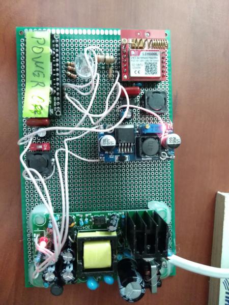

Снова здравствуйте.
LM2596
И второй

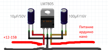

Достаточно ли такой схемы для питания ардуино нано? Сильно будет греться LM7805?
7805
LM2596 и использую, просто места много занимает.
Останусь на нем тогда. Спасибо.
А если Lm7809 с 14 до 9 Вольт. Сильно греется?)
Любые Lm78хх греются сильно, так как они линейные и все падение превращают в тепло...

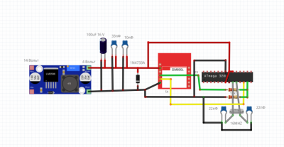

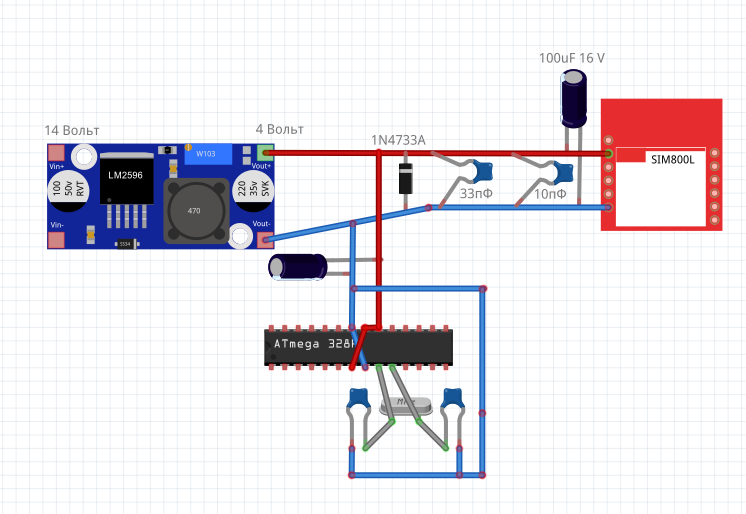

Хочу поделиться вчерашней историей) Рабочий скетч - выведен разъем на сим-модуль... Модули заказывал на али в феврале -10шт... первый модуль заработал, второй нет - АТ командами выявил, что не определяет сим карту и забил на него, было много других задач, распаял третий рабочий... Вчера возникла необходимость распайки нового модуля - не работает, следующий - не работает... и так еще 5... заработал только последний... Итого 7 дохлых модулей... Опять опрос АТ-командами - не видит сим... Короче китайские умельцы плохо припаяли слот для сим-карты на 7 из 10 присланных мне модулях... Сегодня прошелся паяльником и заработало
Прокомментируйте пожалуйста "схему"
Если не ошибаюсь, то полоска на корпусе стабилитрона - это катод, и у Вас катод в сторону земли смотрит... не хорошо... Ну и токоограничивающего резистора на схеме нет (стабилитроны включаются в схему с ним).
Еще электролит желательно подключать непосредственно возле выводов питания жрущего модуля (SIM800). А провода питания контроллера подключать непосредственно к выходам преобразователя напряжения. И тогда еще один электролит непосредственно возле выводов питания контроллера. А керамику цеплять и там, и там вместе с электролитами.
В этой схеме нет толкоограничивающего резистора.
Второй керамический конденсатор тоже поставьте возле электролита, что стоит на питании атмеги.
Зачем Вам вообще там стабилитрон? Ведь DC-DC модуль и так выдает стабилизированное напряжение.
Вы про две фильтрующие емкости 10 и 33 Пф? К атмеги их тоже поставить?
Я тоже сомневаюсь в его необходимости. Уберу.
10 и 33 Пф это тоже ниочем. Замените их одной керамикой 0,1мкф (100нф)
По даташиту 10 и 33
Я не знаю зачем там стоят два близких по емкости конденсатора, да еще и в пикофарадах (?) - скорее всего должны быть нанофарады.
Конденсаторы ставят парами - электролит (обычно сотни - тысяча микрофарад) для НЧ и керамика (десятки - сотня нанофарад) для ВЧ, поскольку электролит сам не справится с фильтрацией на высоких частотах.
И эти пары желательно поставить и возле модуля, и возле атмеги. Блокировочных конденсаторов много не бывает:)

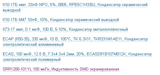

Из описания схемы питания:
Настоятельно рекомендуется в шину питания модуля VBAT (рис. 5) расположить конденсатор 100 мкФ с низким внутренним сопротивлением (ESR <0,7 Ом), который будет сглаживать просадки напряжения питания при бросках потребления тока. Наряду с этим элементом для исключения высокочастотной интерференции рекомендуется добавить фильтрующие емкости 10 и 33 пФ и защищающий от перенапряжений диод Зеннера 5,1/0,5 В. Емкости и диод должны быть расположены как можно ближе к выводам питания модуля.
Да, я уже нашел даташит в оригинале. Там действительно 33 pF и 10 pF. Но там немного не так, там четыре(!) конденсатора рекомендуют ставить - танталовый на 100 мкФ, керамический на 1-10 мкФ, и еще парочку на 10 и 33 пФ.
Возле модуля можете поставить, как в даташите. А для атмеги достаточно электролита на сотню-другую микрофарад и керамического на 0,01-0,1 мкФ.
А зачем модулю столько разных номиналов?
А хрен его знает, даташит особо не распространяется об этом:
"For the VBAT input, a 100uF Tantalum capacitor (CA low ESR) and a 1uF~10uF Ceramics capacitor CB are strongly recommended. The 33 pF and 10 pF capacitors can effectively eliminate the high frequency interference."
а я вообще 5 конденсаторов на стенд sim800 поставил + индуктивность,
может быть и перебор, но ни одного сбоя не замечено и когда на модуль звонишь - абсолютная тишина - нет наводок по питанию.
Как я уже писал, блокировочных конденсаторов много не бывает, и индуктивность там тоже не лишняя. Я вспоминаю, как выглядели платы спектрумов и им подобные - керамика почти возле каждой микросхемы, до того линия питания засиралась мусором.
Значит и перед модулем и перед атмегой ставлю по электролиту на 100 vrA/
Блин, так и выходит по цене ардуино нано, удобство только в отсутствии "бутерброда" на плате
Перед модулем можете пока не ставить, там на самом модуле стоит на 470 мкФ (будут проблемы - поставите), а вот возле атмеги электролит+керамика.
Керамический,как Вы сказали, 0,1 мкФ хватит?)
