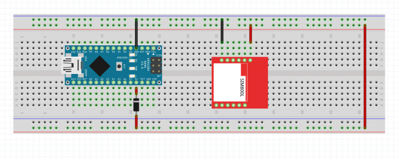

Здравствуйте. Подскажите. Nano и SIM800 питаю от источника 4 Вольт.
Когда вставляю юсб провод в ардуино, на SIM800 получается не 4, а 5 Вольт от порта юсб.
Достаточно ил одного диода 1N4001? чтобы 5 вольт было только на ардуино?
уже много раз писалось, что для нормальной стабильной работы модулю нужно 4 вольта 2 ампера.
у дуни и модуля должно быть раздельное питание.
а у вас в юсби сколько амперов?
Я же написала, питаю модуль от источника питания 4 Вольт.
Когда я подключаю ардуино в ЮСБ, соответственно от ЮСБ 5 Вольт идет на контакт "5 Вольт" ардуино,а значит и на SIM800 тоже получается 5 Вольт
Это как так? Сами себе противоречите.
Схему предоставьте, не может такого быть
Update : понятно как подключили, но это криво, 4 вольта отдельно должно быть на sim800, а nano питается всегда от 5 и это правильно. Меняйте схему подключения.
Я хочу чтобы и нано и сим800 питались от одного источника 4 вольт

На плате ардуины выкиньте диод возле USB - коннектора (маленький чёрный прямоугольничек с двумя ногами). Тогда внешнее питание от USB не будет подаваться в схему.
У SIM800 питание 4 Вольт, я не питаю его через Ардуину.
Я про это и говорю. У вас модем и дуина висят на одном питании 4В, и когда вы подключаетесь через USB, 5В от него попадают на эту общую шину питания, выключая модем из работы, я правильно понял проблему?
