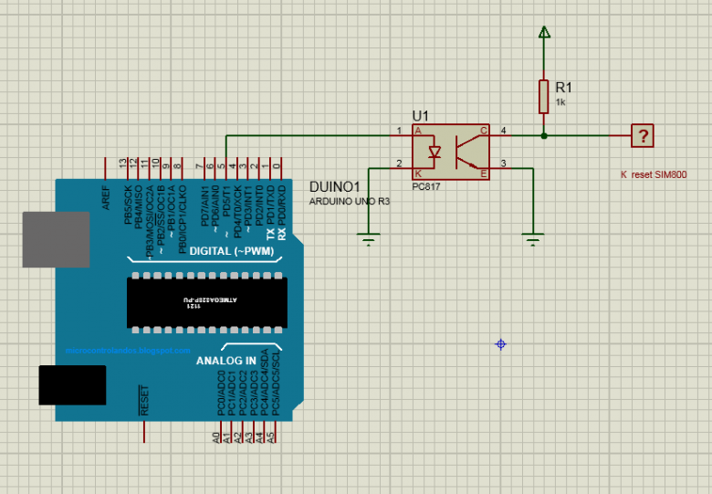

Касательно симки - там проблема может быть не в самой карте, а в модуле, у него часто непропаяные контакты попадаются. Я свои пропаивал, тоже проблема была со связью.
Контакты сим модуля, по которым у Вас проходит черная линия, паяльником пропаял. Просто жалом прижимаем контакт, чтобы припой расплавился и отпускаем. У меня два контакта вообще не припаяны были.

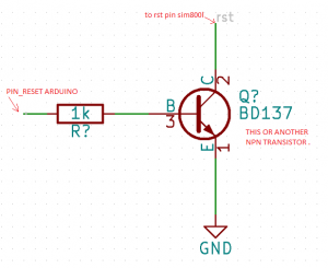

Ничего не надо, подключать reset напрямую к меге. Входу reset 5V не критичны. Если очень хочется перестраховаться, то можно ногу программировать как выход LOW для сброса, и как вход после.
вы бы для начала выяснили, какой ток пойдет через пин при ресете модема. Например, на модеме А6 ресет сливает в GND вполне взрослые 60-70мА. так что подключать напрямую - плохой совет
Плохой совет - это гадать. Надо читать документацию. Сбрасываю SIM800 прямо выводом atmega328p и stm32f103. Для особо сомневающихся могу уровень "нуля" померить...
Вот и почитали бы, вместо того чтоб "на авось" советовать. Уровень нуля там мерить бесполезно - лучше померьте ток при замыкании ресета на "землю"
b707, купи себе SIM800 и потом приходи с советами, а сейчас иди лесом.

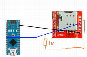

Цитата:
Может резистор на 1 кОм добавить...?
1КОм при токе 2,69 мА даст падение 2,69В. Из документации максимальный уровень нуля на входе reset 0,6В, стало быть резистор должен быть не более 220 Ом. Но особого смысла в нем нет. Даже если подать 5В на этот вход, через обратносмещенный транзистор ток не потечет. Если очень хочется перестраховаться программируй эту ногу как вход, вместо выдачи лог 1.

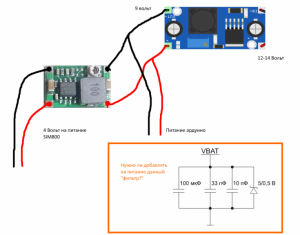

Нужен ли такой "фильтр" на питание?
Однозначно нужен. Конденсатор 100 мкФ надо повесить прямо на питающие выводы SIM800. Она потребляет рывками, до 2А, хотя у меня с питанием от порта USB выходит в сеть.
Питание ардуино и SIM800, как я рисовала выше, осуществляется спомощью двух модулей* питания:
LM2596
И второй
На обеих модулях написано что держат 3 Ампера.

Еще вопрос по поводу Reseta SIM800 когда перестает отвечать на команды.
Можно ли сбрасывать подава на D5 уровень LOW
Можно, только кратковременно.
Как Вы их пропаяли? Резистор на VCC нужен?
Спасибо. Посмотрю.
Так если я на D5 подам уровень LOW, SIM 800 перезагрузится и мне нужно LOW заменить на HIGH, на пине будет 5 вольт
Вот так?
Или так лучше?
Ток там ~2,69 мА
Еще вопрос по питанию:
