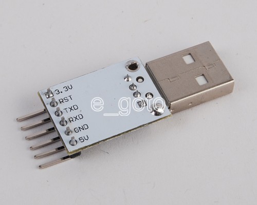

Не все. Вот еще вариант когда нет синхронизации: при прошивке модуля в конструктиве MINI.
Есть преобразователь USB-UART. У него четыре проводочка на выходе: +-5в и два Tx, Td.
Этого достаточно для оганизации обмена по UART, но не достаточно для программирования модуля.
Пока не соедишь порт преобразователя RST с входом GRN модуля - синхронизации не будет!
По этому сигналу как раз идет команда именно на загрузку скеча, а не обработка очередного обмена по интерфейсу UART.
Вот теперь я приручил все свои конструктивы.

использую USB 2.0 to TTL UART Serial converter исполненный на CP2102. драйвер на СР2102 установлен.
про мини и конвертер соединяю по схеме:
Vcc (ардуино) => 5V (конвертер)
GND (ардуино) => GND (конвертер)
Rx1 (ардуино) => TXD (конвертер)
Tx0 (ардуино) => RXD (конвертер)
GRN (ардуино) => RST (конвертер)
при прошивке способом, указанным Лешак (способ в цитате ниже), то всё прошивается на ура (для проверки шью стандартный blink).
можно как-то исправить ситуацию, чтобы каждый раз не держать reset нажатым?
Воспользуйтесь поиском - на этом форуме есть даже фото, где показано куда паять ресет к этому чипу...
http://arduino.ru/forum/apparatnye-voprosy/arduino-mini-i-cp2102

На более менее современных ProMini - "просто ресет" для заливки скетча не работает. Разобраться в чем проблема - у меня квалификации не хватает.
Проверял на нескольких платах и уже писал здесь неоднократно - оказалось проще подпаять проводок к чипу.
Андрей, тогда если не трудно поделитесь информацией куда все таки паять проводок
п.с. прошу прощения за спешку, уже увидел ссылку в одном из предыдущих постов. спасибо
п.п.с. не, ну нафиг, я сейчас более детально взглянул на свою СР2102, я чисто физически не смогу к такой мелкой МК припаять проводок.
Вторая нога от угла: или по даташиту ищем на какую ногу выходит сигнал DTR.
Я тоже сначала так думал. :) В крайнем случае - дойдите до умельцев, ремонтирующих сотовые телефоны: у них есть и навык и оборудование...
