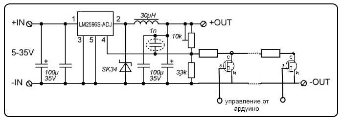

Управление ардуиной напряжением стабилизатора LM2596S
neoblack2
Зарегистрирован: 15.04.2017
Есть вот такой стабилизатор LM2596S, у которого выходное напряжение меняеться переменным резистором на 10 кОм. Интересует вопрос - можно ли как-то выходом ардуинки (меняя его от 0 до 5В) управлять выходным напряжением данного стабилизатора? Вариант с резистивной оптопарой не рассматриваю, ибо очень тяжело найти такую.
Посмотрите п. 9.2.2. даташита. Там напряжение на пин 4 подаётся через делитель и написано как его считать (у Вас этот делитель - два вертикально расположенных резистора справа). Отсюда Вы легко посчитаете какое напряжение надо подать на пин 4, чтобы получить нужное напряжение на выходе. Поняв о каких напряжениях речь, выбрасываете эти два резистора и подаёте нужное напряжение с Ардуины через фильтр низких частот и операционный усилитель.

ЕвгенийП, так то оно так, только эта цепь ещё и стабилизацией напряжения заведует :)   Тут нужен операционник, одним  его входом управлять с МК, другой вход к делителю. Выход на 4 пин соответссно..
Ну, да, я ж писал про операционник, только не подробно. На неинвертирующий вход опорное с Ардуины (через фильтр), на другой - обратную связь, а выход на пин 4. Именно так я делал и источник тока - там выход на затвор транзистора шёл. Если ТС надо, могу даже работающий протеус проект дать.

Хочу иметь напряжение от минимума 1,23В до 14В при входном 24В. Так как на платке R1 уже установлен 330 Ом, то сопротивления резистора R2 должны быть от 0 до 3430 Ом (тоесть типа меняться в таком диапазоне плавно ардуиной). По расчету резистивного делителя напряжение на 4 ноге должно быть 1,23 В (проверил експериментально, 1,23 В постоянно при напряжении выходном от 1,23 до 19 В - при входном 24В, далее уменьшаеться до 0,2В при выходном почти равному входному)
Непонятна тогда логика регулировки напряжения

Что-то подобное вполне работоспособно, но громоздко

Логика проста - Напряжение на выходе стаьилизатора поддерживается таким, чтобы напряжение с  делителя равнялось опорному. Скорее всего 1,23 В

Как и всегда в системах с обратной связью. А именно: микросхема всегда старается выдать на выход такое напряжение, чтобы на пине 4 было Vref (1,23В). Если на пине 4 вдруг напряжение начало уменьшаться (Вы крутанули резщистор или по иной причине), микросхема повышает напряжение на выходе до тех пор, пока на пине 4 не восстановится  Vref. И наоборот, если на пине 4 напряжение начинает почему-то расти (опять же крутанули резистор или там ещё чего), она понижает напряжение на выходе до тех пор, пока на пине 4 не окажется Vref.
Вот так эта микросхема и работает.
Понятна логика?

Вы туда не влезете Vref формируется прецизионным источником внутри мпкросхемы, а микросхема сравнивает Vref с напряжением на 4 входе. И поддерживает выходное напряжение, так чтобы напряжение на выходе делителя было равно Vref.
В принципе достаточно простое решение подсказал dimax , но в лоб оно не подойдет(в схеме аналогового стабилизатора выходное напряжение операционника является опорным ). Выход операционника должен подключаться к делителю через резистор. Тогда он будет обеспечивать сдвиг напряжения. Если включить выход операционника напрямую, то напряжение на 4 ноге будет равно выходному операционника и не будет зависеть от выходного напряжения стабилизатора. Что может привести к фатальным последствиям.

Собрал по этой схеме и есть два вопроса.
1. Управлением напряжения VOLT_CTRL может выставить выходное напряжение макс 5 вольт (ессно подключил ШИМ сигнал через цепочку резистор-конденсатор). Все регулируеться и работает прекрасно в диапазоне от 1,2 до 5 В при регулировке ШИМ от 0 до 255 по ардуино. резистором R1 можна регулировать, но опять же до 5 вольт. Если подаю отдельно сигнал больше 5 вольт, то на выходном он тоже растет, но смысл? Мне нужно ШИМ от ардуино от 0 до 5 чтобы на выходе было от 1,2 до 15 В.
svm
Зарегистрирован: 06.11.2016
Слишком много ШИМа,1-й  с ардуины, 2-й - компаратор на втором ОУ, 3-й в самой микросхеме стабилизатора. Не перебор?  А схема из 24 поста не пошла? Если R4 увеличить килоом до 5, то должно работать.

svm
И проще и надежнее, только подобрать резисторы делителя, чтобы в нужных пределах регулировал.

Вот сделал по схеме... И ничего хорошего.. Схема банально работает буквально от выхода ШИМа ардуино 1,23 вольта (ну грубо в зависимости от переменника). Дал 1,24 - все на выходном напряжении 0 вольт... дал 1,22 вольта - все уже на выходном почти все входное 24Вольта.
Как мне построить делительную схему? Ну есть усилитель на микросхеме, пусть в 5 раз выставлю резистором. Тоесть с ардуино подам 3 В, и значит 15 Вольт будет на 7 выходе микросхемы. И что дальше ? Какой делитель поставить с выхода LM чтобы оно как-то мешалось с этими 15 В и получалось 1,23 Vref на выводе 4 микросхемы?
А мне нужно чтобы при ШИМе от 0 до 5 Вольт на выходе было от 1,23 до 14 В (ну приблизительно)
