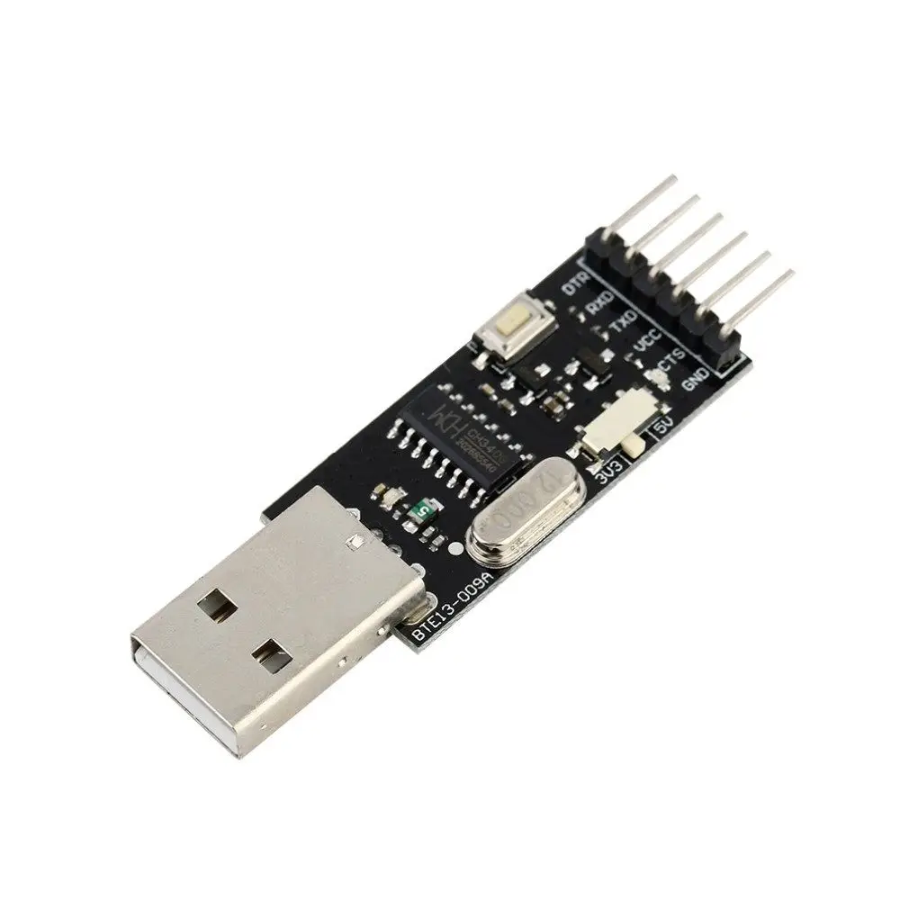

А на потом, купить переходник на СH340 (рублей 50-80), выводить наружу RX, TX, RESET и шить в свое удовольствие прямо в девайсе.
Irinka
Irinka аватар
Зарегистрирован: 28.06.2017
Можно ссылку на переходник?)
Irinka пишет:
https://ru.aliexpress.com/store/product/CH340G-5V-USB-to-TTL-UART-Serial...
bwn
Зарегистрирован: 25.08.2014
Первый попавшийся. Если нет выхода RESET, проводок и конденсатор 0,1мкФ от линии DTR (вроде не ошибся).

Получила две платы ардуино нано.
На одну плату невозможно было залить скетч, помогла заливка загрузчика.
А вторую плату компьютер не видит, ком порт не определяется. (загрузчик залила через ардуино уно, всё нормально залилось).
Можно ли залить скетч через переходник BTE13-009B
Irinka
Irinka аватар
Либо иным спосбом)
USB-TTL переходник поможет, если в чипе есть загрузчик. Соединяете RX-TX-GND-RESET и, может быть VCC да и льёте штатным способом через ^U Arduino IDE.
Если загрузчика нет - пишете его через ICSP и вторую ардуину (скетч Arduino ISP), а затем действуете как в первом абзаце.
Irinka
Irinka аватар
Т.е. загружаю в UNO скетч ArduinoISP
А дальше как?
