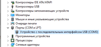

Добрый день,
Нужно переименовать Игровое устройство, созданное на основе Beetle ATMEGA32U4. Windows воспринимает плату как Arduino Leonardo.  Текущее и желаемое отображение на прилагаемой  картинке.
https://yadi.sk/i/Ks-AcZis93-t4A
Готов ответить на вопросы и предоставить дополнительную информацию.

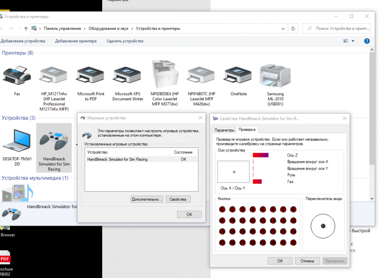

все оказалось еще проще!
никаких программаторов, меняем строчку и просто льем прошивку.
если заменить другую строку и перезалить загрузчик, то в диспетчере задач можно будет увидеть свою строку вместо "Arduino Leonardo COM3" например.

AmDepo
Зарегистрирован: 21.01.2020
Уважаемый xDriver,
Очень похоже, что на картинке изображено именно то, что мне нужно.
Скажите пожалуйста сколько стоит инструкция как это делать и как с Вами связаться.

Вы еще писали "в диспетчере задач можно будет увидеть свою строку вместо "Arduino Leonardo COM3" например". Это действительно возможно?
И еще, скажите пожалуйста, будет ли отображаться устройство в Диспетчере устройств Порты COM и LPT, если "Да",  то в каком виде?

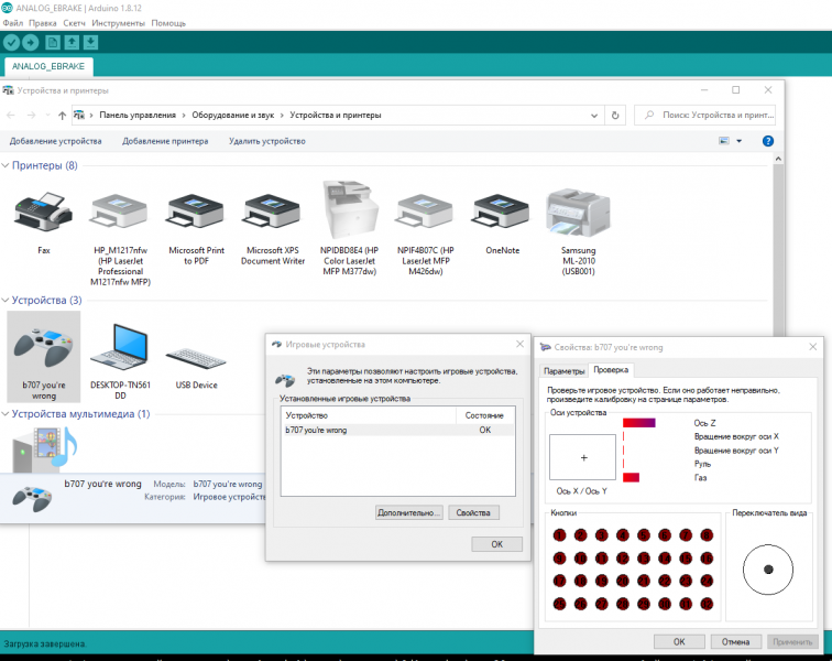

ну вообщем то цели я достиг, но не тем путем которым предполагал и в чем то b707 оказался прав, загрузчик на леонардо не так прост как казалось на первый взгляд, не охота ща тут все рассказывать спать пойду.

AmDepo
Доброе утро, XDriver,
Судя по картинкам экрана, задача решена.
Скажите пожалуйста, сколько стоит инструкция "как это делать" и как с Вами связаться?

xDriver
xDriver аватар
Зарегистрирован: 14.08.2015
идем в папку а ардуиной
c:\Program Files (x86)\Arduino\hardware\arduino\avr\
ищем файл boards.txt, открываем его и ищем раздел леонардо
leonardo.name=Arduino Leonardo
leonardo.vid.0=0x2341
leonardo.pid.0=0x0036
leonardo.vid.1=0x2341
leonardo.pid.1=0x8036
leonardo.vid.2=0x2A03
leonardo.pid.2=0x0036
leonardo.vid.3=0x2A03
leonardo.pid.3=0x8036
leonardo.upload.tool=avrdude
leonardo.upload.protocol=avr109
leonardo.upload.maximum_size=28672
leonardo.upload.maximum_data_size=2560
leonardo.upload.speed=57600
leonardo.upload.disable_flushing=true
leonardo.upload.use_1200bps_touch=true
leonardo.upload.wait_for_upload_port=true
leonardo.bootloader.tool=avrdude
leonardo.bootloader.low_fuses=0xff
leonardo.bootloader.high_fuses=0xd8
leonardo.bootloader.extended_fuses=0xcb
leonardo.bootloader.file=caterina/Caterina-Leonardo.hex
leonardo.bootloader.unlock_bits=0x3F
leonardo.bootloader.lock_bits=0x2F
leonardo.build.mcu=atmega32u4
leonardo.build.f_cpu=16000000L
leonardo.build.vid=0x2341
leonardo.build.pid=0x8036
leonardo.build.usb_product="Arduino Leonardo"
leonardo.build.board=AVR_LEONARDO
leonardo.build.core=arduino
leonardo.build.variant=leonardo
leonardo.build.extra_flags={build.usb_flags}
и меняем/добавляем leonardo.build.usb_product =
с правкой в диспетчере устройств не все так тривиально, может позже доделаю.

подправлю и соберу бут для лёни за 3к. контакты оставлял на другом форуме
я подправил и собрал, не работает это, не надо человека обманывать.
да винда обнаруживает новое устройство с подправленным именем, но после установки, имя в диспетчере не то.
-NMi-
Зарегистрирован: 20.08.2018
xDriver пишет:
Я так понял из прочитанного, что первые попытки были изменить имя и они получились, но бестолковые.
Теперь вы пытаетесь "притвориццо" этим устройством путём отдачи поддельных идентификаторов винде?
Я верно понимаю ход ваших мыслей?

попытки изменить имя HID устройства в системе удались, я выше описал.
но при этом в системе остается ком порт от леонардо по именем Arduino Leonardo, так вот с этим и возился, результата я добился но уж больно сложным и не оптимальным путем.

fridgetester пишет:
xDriver пишет:
fridgetester пишет:
Я никого не обманываю. Ты подправил и собрал катерину? Если да и у тебя не работает, то это значит что ты просто не умеешь с ней обращаться.
да, ну расскажи мне тупому как надо, может свой собранный хекс приложишь? или просто сам попробуешь и нам покажешь, три килорубля я тебе дам.
