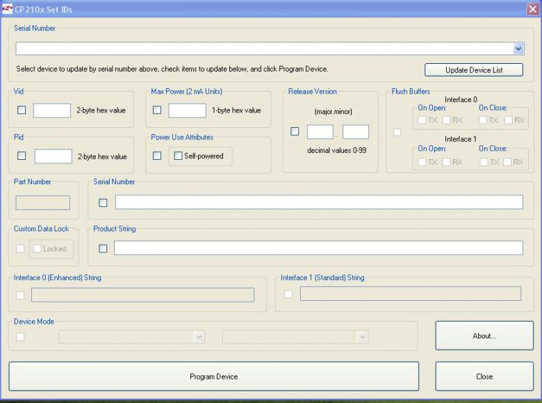

а если покопаться у Атмела, может есть средства, Силабс жеж даёт для своих чипов, и драйвера автоматом собираются, я правда один раз потерял дрова в результате за малым не получил кирпич, оказалось можно затереть и вернуть данные производителя, теми де утилитами

Для Atmel такой программы не знаю )))
