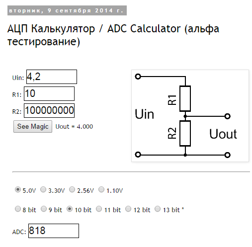

Всем привет, иногда постоянно пересчитываю напряжение на делителе и перевожу его в значение которое примет АЦП микроконтроллера, со временем появилась идея сделать программку для этих подсчётов, ато постоянно считать это как минимум лень :) Вот так виглядит сама программа:
Как по мне так довольно таки симпатично получилась, скачать можно тут, может ещё кому пригодится, там же и исходники, короче всё что на собиралось по этой программке.
Итак немного о функционале, данная прога подсчитывает напряжение на делителе напряжения и ещё переводит его в значение которое примет АЦП микроконтроллера. Программу делал чисто под себя, вот думаю почему бы не поделится, мне не жалко.
Код далеко не идеален но работает, что самое главное. Всё делал на CodeGear RAD Studio 2007.

Потом сделаю Ом кОм мОм, ещё сделаю округление Uout до 3-х чисел после комы, ещё хочу сделать что-то типо простой перевод напряжения из 0...5 в значения АЦП, думаю сделать так чтобы если ввести какой-то символ в строку Uin то будет просто переводить Uout в значение которое примет АЦП.

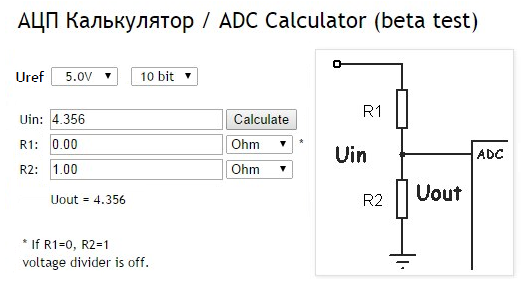

Если R1: ввести 0 а R2: 1 то можно просто перевести напржение на порту а значение которое возвратит АЦП, тоесть делитель как бы отключается.

Если нужно просто перевести напряжение а попугаи АЦП то пиши коэффициенты R1=0, R2=1.
Как по мне в строчке напряжение питания МК не хватает своего варианта, юсб иногда выдаёт больше 5-ти вольт, иногда маленько ниже... А так, замерил мультиметром сколько там питалово, вписал и вуаля.

Добавил возможность собственного ввода опорного напряжения АЦП.
Точней мне однокурсник добавил, сам я в JavaScript не очень то шарю, примерно 60-70% всей роботы делал не я а он.
В планах добавить чтобы МК что на картинке с низу краснел при превышении макс. напряжения.

Может позже сделаем Ом, КОм, МОм.
Ещё бы "переключалку" языков прикрутить... Или же нету смысла?
да не язык это лишнее
9,11 и 13 бит думаю тоже
Мне пригодиться, я маленько оверсемплингом увлекаюсь.
Кстати, если LSB превысит 1022, для 10 бит, то картинка, что с МК снизу с права, краснеет.
ну может тогда сделать выпадающим меню количество бит ацп
