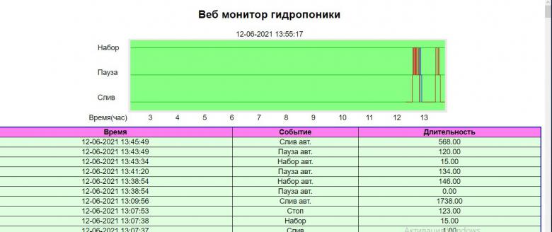

Сегодня произошел интересный и полезный случай. Автополив работал по таймеру через Blynk, все команды идут от него. Без Blynk пока еще не доделал версию. То есть, если пропадет WiFi, то не будет работать. Но произошло другое. Включился таймер, пошла вода. А вот отключения не произошло. Ходил в магазин, хорошо, что вернулся быстро. Увидел, как с балкона течет. Это не проблема для соседей, так как стекает на землю. Но за это время успело пол бака слить. Реле включено на high (видно по светодиоду). Тут же нажимаю кнопку ручного On/Off в приложении Blynk, реле выключилось. То есть esp8266 не завис, команды проходят.
В связи с этим вопросы:
Нет ли в Blynk логов, где можно узнать, была ли отправления команда? И как можно узнать, была ли она получена?
Если WiFi пропадет после включения реле, то команда таймера на его отключения соответственно не сработает?
Как можно получить подтверждения от реле о срабатывании? В физическом смысле. Ведь то, что команда не него прошла, не означает, что реле ее отработало. Или там есть какая то обратная связь? Я имею ввиду связь esp8266 с реле.
В приложении Blynk команды таймера сейчас идут на прямую на цифровые пины, а так же и ручная кнопка On/Off, которая реагирует на статус от таймера. То есть она сама меняет цвет, когда тамер включается. Но как я понимаю, это просто реакция Blynk на статус пина. Но до реле команда может и не дойти при этом? Потому что кнопка была в выключенном состоянии, но реле в это время работало (high).
Я понимаю, что все это не правильно, но так было проще начать и думать об автономии, собирая статистику датчика влажности.
Теперь буду делать версию автономную но с вводом команд через Blynk и вывода на него данных.
И еще на счет датчика влажности. Сначала воткнул его параллельно стенке горшка. Затем перпендикулярно. Значение разные, но думаю так точнее будет.
Ну это правильно, так и собираюсь сделать. Просто в начале накидал в Blynk несколько таймеров и кнопку, чтоб посмотреть и подумать. Но вопрос про обратную связь реле остался. Отправите на него команду из кода esp8266 даже без Blynk, а как узнаете, что оно ее отработало корректно физически?
Если показания даччика влажности не меняются - ошибка, полив не включился. Или поставить даччик потока за 250р, если импульсы с него не идут - насос не работает. У меня такой
Я бы поставил на насос одновибратор на несколько секунд и пока есть команда поливать пинал бы его раз в секунду. Если МК зависнет пинки прекратятся и полив отключиться. А в программе, как советовал дед, обязательно иметь максимальное время полива - для отключения полива, если команда на отключение не пришла по любой причине.

Всем спасибо! Изначально планировал использовать Blynk только для отправки команд/настроек в автономную программу на ESP. И получать обратно мониторинг. То есть Blynk не должен постоянно командовать, а только один раз, когда нужно, отправить новые параметры. Таким образом ESP будет работать по своему коду, даже без WiFi. Но ведь и сама ESP может зависнуть, например после отдачи команды "high" на реле и оно останется в этом положении. Или так не бывает? В случае зависания ESP автоматом сработает "low" ?
То есть нужны три уровня защиты: Blynk, ESP и физически реле с помпой тоже могут сломаться.
Зависнуть и сломатся может все. А esp особенно, т.к. кроме кода по задаче ещё и слушает радиоканал для поддержки WiFi. И прилетевший пакет бывает способен сильно его удивить. Меры повышения надёжности имеет смысл рассматривать в таком порядке.
1. Пассивные. Не зависимые от электроники и ПО устройства. Например при переливе излишек сливать в бак.Использовать мало раствора. Использовать систему аквастоп и отрубать все.
2. Совершенствование устройства, алгоритмы самоконтроля, например напряжение и ток насоса. Ну и алгоритмы продумать и отладить. В конкретно этом случае переделать на автономное устройство.
3. Если параноя не проходит - дублирование, резервирование и пр. из авиакосмических подходов. Рассматривать единичный сбои, максимально допустимые аварии ...
А умные люди еще и аварийное отключение делают, типа, поливать до команды отключения или до сигнала датчика влажности, НО НЕ ДОЛЬШЕ (10..ХХ) минут.
ага, спасибо, тоже подумал на датчик потока, чтоб сразу и помпу контролировать, если она не сработает/сломается.

Ну и еще: желательно, чтобы по сети команда "поливать" тоже передавалась не один раз, а постоянно с некоторым интервалом. При этом отсутствие команды на протяжении 2-3 интервалов должно приводить к отключению полива. Собственно, в этом случае даже отдельная команда для отключения полива не нужна.
ну вот это и есть решение, а не в каком то Blynk копаться. А я за это время себе ESP прицепил, веб-интерфейс, таблицы с режимами...
Ща еще кнопавачки на страничку допиляю и будет удаленное управление и пр.
Про защиту от перелива - наилучший метод, это иметь в баке р-р по обему вливаемого в горшок с запасом 5-10%. Но это если слив обратно в бак.
фигня. Может зациклится так, что пинать будет сутки.
