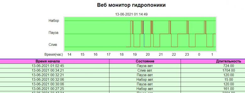

гдето так получается. Ночью реже, днем чаще. Различаю по фоторезистору. Набежали тучи грозовые темные, потемнело - значить тоже ночь.
Достает только, что сливается долго, аж 25 минут. Набор - чистое время 2,5 минуты, но с паузами на выравнивания уровней в всех горшках, плюс пару минут подержать плюс глюки датчиков бывают (на графике например дето в 20:20 видно, что набор был с паузами) то более 10 мин. Пауза ночью дополнительно 40мин в слитом состоянии.

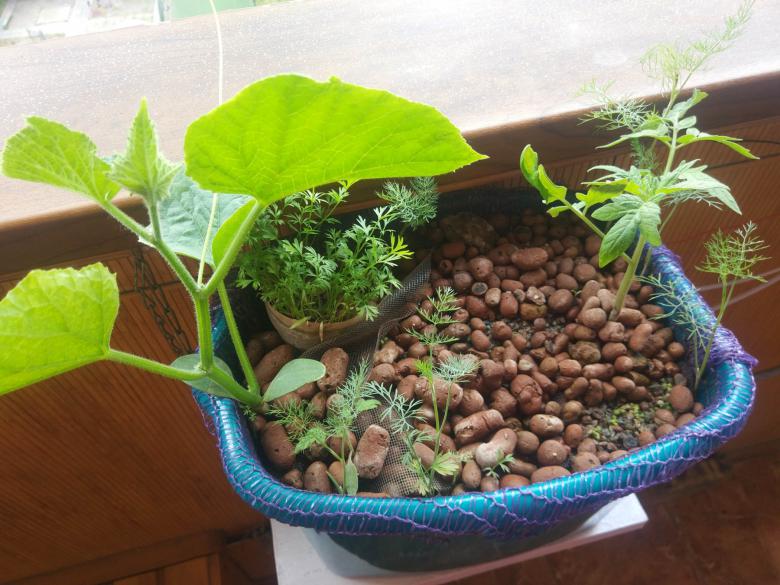

//На керамзите с датчиками таких проблем нет.
.. при нормальных условиях нужно около 2 мл/м2 площади теплицы на каждый Дж/см2 солнечной радиации. При высокой Т и низкой влажности до 4 мл/м2/Дж/см2.
Так это наверно и от способа и густоты посадки зависит? Ну и от стадии роста.
два горшка таких.
у меня поллитры за день не забирают сейчас.
