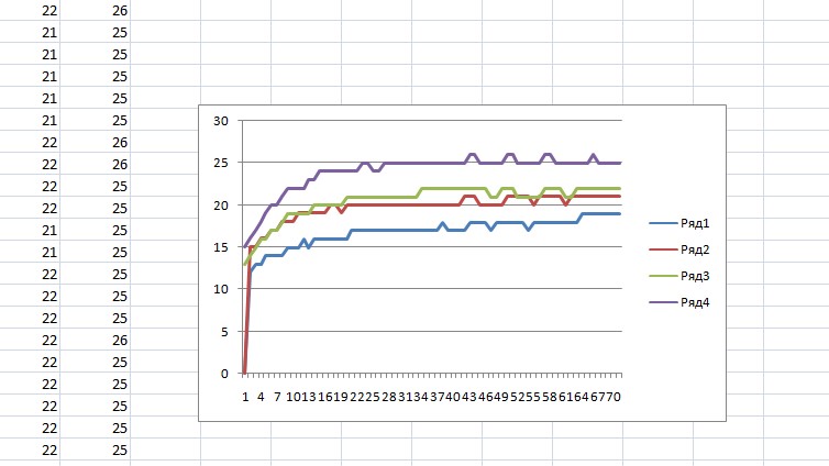

Свежие новости. После тестирования в течении суток, от датчика осталось только 70% покрытия. И это при том, то он под напряжением только в течении двух секунд в минуту. При таком активном поливе, как у меня, электролиз не оставляет шансов. А значит надо менять на графитовые стержни.
dmitron1036
Зарегистрирован: 10.01.2016
Золота туда....
tomato
Зарегистрирован: 21.07.2016
Прошла неделя. Заменил сенсор на два гвоздя, вроде нержавейка. Пока все работает нормально. Скетч примитивный, но задачу выполняет. Только есть один глюк. Вывожу показания сенсора через сериал монитор. Но если вывод реже, чем раз в минуту, то приходится закрывать и снова открывать окно сериал монитора, иначе данные перестают поступать. Как будто какой то лимит ожидания присутствует.

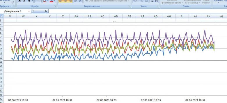

tomato
заменил гвозди у датчика влажности на графитовые стержни. Показания стали другими. Пытаюсь понять, как лучше опрашивать сенсор.
Проблема в том, что если датчик включается на 1 сек для замера и затем пауза 30 сек, то показания плывут в сторону уменьшения. От 80 вниз. Если включать сенсор на 5сек и пауза 3 сек, то показания наоборот плывут вверх от 80. Разумеется проверял в одно время после полива. Тут не только больщой разброс по средним числам, а еще и направление меняется. И пока не удается подобрать что то похожее на реальную картину (время включения датчика и пауза между замерами). Из-за этого невозмочно выставить порог включение полива. Что с этим делать не понятно. С гвоздями тоже самое, только цифры другие. Прям, как в квантовой механие, когда измерение влияет на результат :)
Держать сенсор все время под напряжением не хотелось бы, из-за экономии расхода батареи.

И показания датчиков уже не стоят как вкопанные,  а скачут. Подцепил был ESP, снял показания. Получил.
Четыре графика - 4 датчика по 2 на 2 ведра по ходу наполнения водой. Хотя датчики одинаковые - абсалютные значения раза в полтора различаются, особенно для состояния "сухо".
И это после усреднения по 8 замерам с паузами в десяток мксек. Причем различия между этими 8 замерами  не настолько большие. Получается усреднять надо с постоянной времени в 5-10сек.
Это после фильтра Y(i+1)=Y(i)-Y(i)/8+X(i), Res=Y(i+1)/8
Вполне годно.
В общем снимайте графики, смотрите в экселе, подбирайте обработку, фильтрацию, возможно гистерезис и т.д.
Ну и алгоритм принятия решения тоже нужен сильный, с учетом и влажности и времени. Например, (не как решение, как подход), если со времени прошлого полива прошло время более заданного, и влажность в течении некоторого времени ниже чем пороговая, то включаем полив на некоторое время. И далее пауза для выравнивания влажности.  Хороший алгоритм должен "прощать " не значащие редкие ошибки от датчика.
