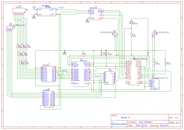

напишите тестовую программу с отправкой данных в MAX7219 1 раз за 2-3 секунды простая проверка, просто сделайте счетчик до 100 на 2 индикатора. или по нажатию на кнопку.
Попробуйте у ULN2803 отрезать линию СОМ (10 вывод). Похоже на то, что внутренние диоды не успевают закрываться на выбранной динамической частоте обновления.
Пробывал вообще из схемы выкидывать 7404 и 2803 , не помогло... но попробую отрезать com, этого еще не пробывал)) нашел видео где такие же индикаторы и часы чел делает, но он делает на транзисторах и как то убирает этот призрачный эффект... гляньте специалисты что можно по аналогии у меня придумать? ссылка на видос.... https://www.youtube.com/watch?v=5DhJhyasymw&t=297s
Да нету конечно.... Что значит нормальные и ненормальные? Заметил такую особенность... если например в минутах есть ноль в каком либо знакоместе, то в другом рядом стоящим месте появляются от нуля слабо заженные сегменты на любых цифрах, разумеется кроме нуля и восьмерки, также и индикаторах которые отвечают за часы...
это особенность динамической индикации, когда проблемы с ключами. Как помочь - не знаю... не встречал таких проблем.
а какие проблемы там могут быть с ключами? я поменял все микросхемы на другие, выкидывал из схемы инвертор и сборку (писал ихнее название), ардуину менял, первый тест был на нано, теперь на про мини, ума не приложу в чем еще проблема может быть((( вечно у меня так...ни у кого нет проблемм, собираю один в один, у меня есть...эх...
схема из поста 92 использовать MAX7219 через один разряд т.е. использовать режим на 8 разрядов чередуя с пустыми, чтобы ключи успевали открыться/закрыться. Яркость упадет но и артефакты пропадут. Я знаю в чем причина этих засветок, но как их победить не понимаю... вернее сам бы может и справился, а вот как вам помочь - увы...
Не понимаю про что вы щас говорите, про какое чередование?
А сопротивление резисторов(которые на схеме по 75 Ом) не пробовал увеличить?
Да пробывал, чего только не перепробывал и с ними и без них, и номинал увеличивал, уменьшал...даже делители напряжения подключал на выходы...все одно...вот засада...отложил на время этот проект , занимаюсь щас метеостанцией, там тоже засада....не пойму как уменьшить энергопотребление уличного датчика....

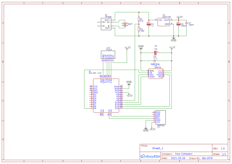

Что делал? В скетче передатчика отправляю ардуину в режим ожидания, то есть режим Idle , при таком режиме передача данных проходит раз в 2 минуты, ардуинка засыпает на 2 минуты, за сутки батарея садится на 0,2 в , поскольку она литиево-ионная, то разряд с 4,2 в до 3,2 в произойдет за 5 дней.... это очень мало... сколько тут читал в форумах, конкретного объяснения никто не дает , как уменьшить энергопотребление...
Программируется через другую ардуину, или спицально купленный за 250р программатор USBAsp.
смысл использования голого контроллера: отсутствие лишних потребителей, которые присутствуют на плате ардуино, это 2 стабилизатора, на 3.3 и 5Вольт, светлодиодики и т.п. Без всего этого в режиме глубокого сна сам контроллер жрёть
картинка от Tiny, 328P (Pico power) жрёть еще меньше
Спасибо тебе мил человек, сделал через один с мах7219 так как ты тут написал, переписал код и о чудо.....засветы в соседних цифрах пропали...артефакты исчезли..кстати яркость не упала...ну если только самую малость, но это не важно..главное что победили вместе....не понятно только, что же получается косяк в мах7219 ??? вроде менял ее....Кстати 7404 и 2803А воообще в схеме не нужны, работает также и без них....Есть еще вопрос ко всем...при работе часов слышен небольшой свист из преобразователя с 5в на 12в (MT3608) , как можно избавиться от этого свиста?

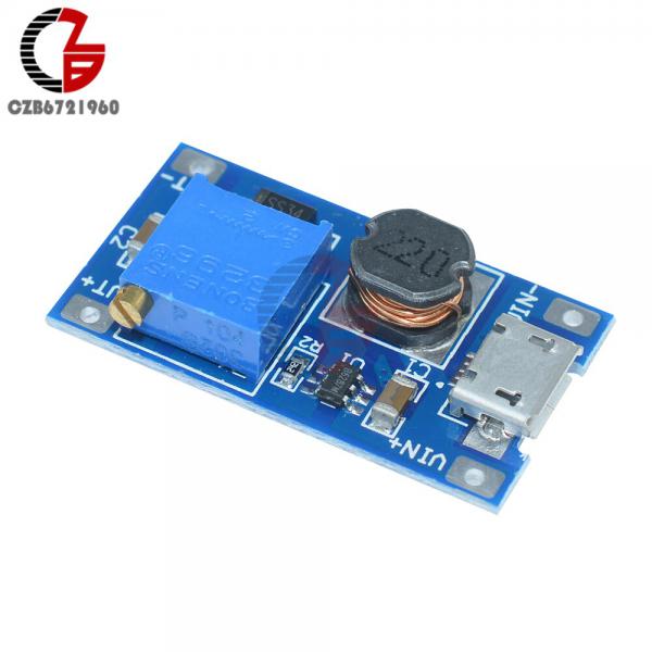

Залить эпоксидкой
Весь модуль или катушку?
я весь заливал. В корыто спичечного коробка поклал, с припаянными уже проводами, и залил сверху. Правда, работать он перестал совсем, но в ТЗ этого не было, в ТЗ было "прекратить свист", что было полностью реализовано. А серьёзно, модуль поменяй, не все они свистят, брак попался, бывает. У меня статистика: Из 18 свистел 1. Я ставил их на 12В светодиоды с током 300мА каждый и питал от 5В. 1 светодиод - 1 модуль МТ3608
А чего обязательно эпоксидкой, может какого нибудь герметика хватит? По крайней мере, случай чего можно расковырять.)
Хотя раньше обычно лаком пропитывали...
У меня вот такого вида.... Боюсь что не в катушке дело...дотрагиваюсь до резистора когда настраиваю, свист пропадает и при меньшем выходном напряжении свист меньше...А пистолетом горячей пластмассой не пойдет если залить, тока чего заливать уже не понятно?
У мня дроссель свистел, правда не такого вида, а квадратный, закрытый. Я его пальцами сжимал, свист затихал, но полностью не прекращался, потому и решил всё в эпоксидку залить. Результат ты теперь знаешь.
Думаю, надо было чем-нить эластичным заливать. Или клеем проклеивать.
Свистит все равно дроссель, когда ты до резистора дотрагиваешься, меняется частота генерации, достаточно, чтоб сердечник из механического резонанса вывести
ДО катушки дотрагиваюсь , даже нажимаю ее, сжимаю, свист не меняется, а вот до резистора ...даже когда не настраиваю, просто даже пальцами до корпуса дотрагиваюсь, поджимаю, перестает свистеть или гораздо меньше свистит...может сам резистор свистеть или все же это дроссель, тогда не понятно что заливать прям эту катушку??
да вообще ернуда какая то, одним ухом слышу свист отчетливо если к часам прислонить, другим вообще нет, идеальная тишина ))))) надо супруге дать послушать...может и не слышно ничего действительно... дочка сказала, что только если прям ухо близко к часам прислонить тогда слышно...а так нет...Ладно, спасибо за советы, приму к сведению, может и поменяю модуль через пару месяцев, а может и нет, распечатаю корпус, может он заглушит свист еще...
А что проклеивать? там где проволока? Или как проверить в каком положении катушку эту проклеить, также пальцами можь сжать?
Ну, тут у меня идеи неожиданно кончились. Осталась одна, поменять модуль, он стОит 20р.

Читал если есть внешние токоограничительные устройства, то токозадающий резистор на 7219 не работает никак и действительно подтвердилось практически...
а как нить еще другим способом можно менять яркость индикаторов в моем случае , к примеру делитель напряжения тз фоторезистора и резистора чтобы питание уменьшалось в темное время суток на индикаторах?
1) ДА - теоретически
2) какая конечная схема в итоге получилась?
ВЫ про схему часов?
ВЫ про схему часов?
ГЫ
случаи, они разные :)))))) - уточните свой :))))))))
а схема вот такая......днем на индикаторы подается максимальное напряжение, к примеру +12в , имеется фоторезистор который реагирует на световой поток, сигнал обрабатывается МК и в зависимости от освещения или затемнения , МК посылает сигнал на цифровой потенциометр, который подключен по SPI и который в свою очередь включен в цепь выходного напряжения +12в в виде делителя напряжения, при этом сопротивление его увеличивается или уменьшается , а значит напряжение уменьшается (увеличивается), тем самым уменьшая (увеличивая) яркость на индикаторах...схемы пока нет, только в голове, завтра что нить придумаю...только почитаю что нить про цифровые потенциометры..
