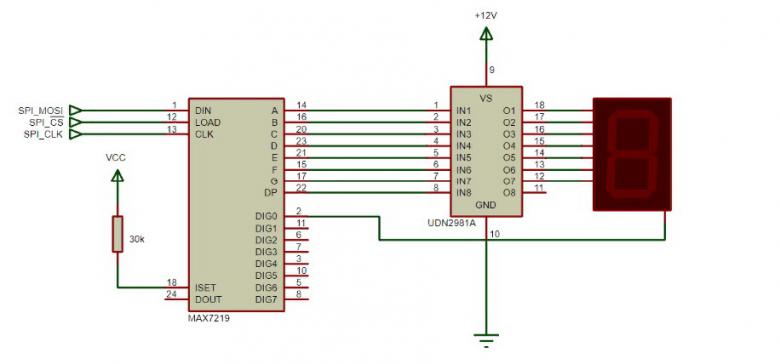

Всем привет!!! Имеются семисегментные индикаторы в количестве 4 шт. - 18011AB, синие, подключаем их к ардуине через MAX7219 , по стандарной схеме, это часы, они работают, но индикаторы светят очень тускло, резистор на максе 10кОм, прогаммно пробывали по максимуму интенсивность включать, ничего не меняется, все также тускло...пробывали после 7219 по сегментам подключать Udn2981a, ярче начинает гореть, но засвечиваются те сегменты которые не должны гореть в данный момент и именно в четвертом разряде (крайний справа)...напряжение питтания индикаторов около 6в-7в через Udn2981a. Может кто подскажет как увеличить яркость без засвечивания сегментов которые не должны гореть??

Так еще раз.....Поскольку "мой" индикатор с общим катодом, я писал, что в линию сегментов ставил UDN2981A, это 8 канальный светодиодный драйвер, максимальный ток каждого канала 500ма, напряжения питания +7в подавал на сборку с бустера МТ3608 (12в подается по ниже приведенной схеме, но не стал рисковать, так как там применялись индикаторы большего размера с большим числом светодиодов в каждой цепочке сегмента)...резистор интенсивности на максе подобрал чуть больше минимального по ДШ = 10кОм (по ДШ 9,53 кОм), хотя и ставил и 40кОм и 30кОм, 20кОм, мало что изменялось...Так вот, сегменты стали светиться ярче, но и засветы "ненужных" сегментов в данный момент начали появляться тоже. Вопрос ...как избавиться от засветов "ненужных" сегментов???
Ну, Вы сделали практически то, что я написал - поставили транзисторную сборку, только неправильно.
При таком включении Вы теряете управление током, которое Вам обеспечивает MAX7219, потому Вам обязательно нужны резисторы для ограничения тока (см. рисунок в правом нижнем углу стр. 6 даташита).
Рассчитайте резисторы и поставьте. Если засветка сохранится, ищите сопли в соединении. Не должно там быть никакой засветки.

МАХ7219 регулирует ток. А Вы после него всунули усилитель с практически бесконечным коэффициентом усиления. Я же Вам сказал, при такой схеме о регулировке тока МАХ7219 забудьте - Вы её потеряли!
UDN2981, это 8-канальный драйвер источника, в данном случае используется как матрица Дарлингтона, которая переключает выход на напряжение, подаваемое на микросхему, когда на входе высокий уровень. В данном случае этот драйвер используется как повышатель напряжения. Но наверное Вы правы...токоограничительные резисторы действительно нужны...Попробую добавить их в схему.

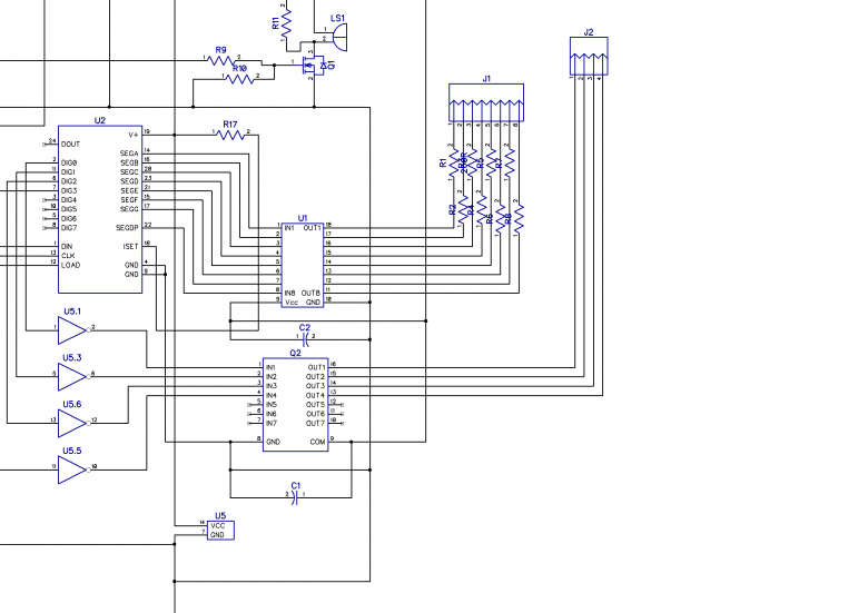

Года 4-ре назад собрал на подобных индикаторах(высоковольтных,от 5в очень тускло светились) часики на EEP-12 и MAX7219 .Номиналы токоограничительных резисторов не помню. После их подбора регулируется яркость и программно через MAX7219 (яркость днем и ночью разная).На схеме справа выходы на 4-ре семисегментника.
U1-UDN2981A ,U2-MAX7219, Q2-ULN2003A ,U5-7404, J1 и J2 -выходы на семисегментники.Питание 12В

У Вас от этого проекта кроме схемы наверное и разводка платы есть? Может посмотрите у себя полную схемку... и разводку платы, ну и скетч)))
Доделал схему с учетом всех имеющихся замечаний, яркость индикаторов могу регулировать тем же питанием от 6-12 вольт, до этого также мог, но...фантомы никуда не исчезли......Прошу помощи у гуру , что не так? Схема на данный момент такая...
вариант 1 - на MAX7219 и на все микросхемы после нее необходимо повесить конденсаторы по питанию, не полярные, блокировочные. самым коротким способом, в самом прямом смысле, буквально положить конденсатор на микросхему сверху, а ее ноги дотянуть до ног МС и припаять.

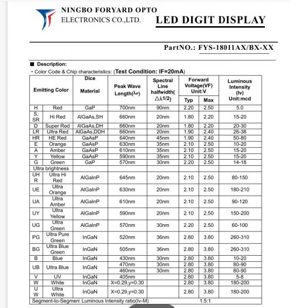

а что говорится в ДШ на "Синие" какое напряжение требуется? Вернее какой ток?
попробуйте без микросхемы просто засветить какой нить сегмент через источник тока и посмотрите напряжение.
Пробывали, все отлично горят...а точку по незнанию спалил одну из 4-х разрядов...мы ж как сначала пробуем потом читаем...но это не суть, горят как положено сегменты, только не 10,5 а 7, похоже там по 2 светодиода на сегмент..это ж китай...хотя может быть и 3, но это не суть, вопрос стоял в том, чтобы сделать ярче сегменты, но чтобы не светились неправильные при этом сегменты (нерабочие в текущий момент времени)
7в (если точнее 6,88в это более менее комфортно горит), 5,95в - еле заметно...

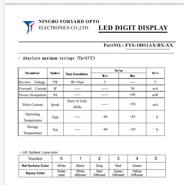

На какой это, интересно, ток? Если питание 12В, а светодиодам нужно 10.5В, то при токе 20мА
(12-10,5) / 0,02 = 75
Откуда 175?
на ток 30мА при напряжении 6,75 в (моим индикаторам этого напряжения достаточно, чтобы они светились комфортно для глаз) --- (12-6,75)/0,03=175

У Вас что было в школе по физике? Падение напряжения на диоде - величина постоянная! Если у Вас источник 12В, то светодиод сожрёт свои 10,5 по-любому, просто ток будет меньше.
