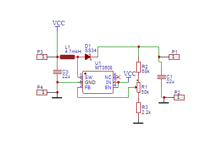

а схема вот такая. (пост 150).....днем на индикаторы подается максимальное напряжение, к примеру +12в , имеется фоторезистор который реагирует на световой поток, сигнал обрабатывается МК и в зависимости от освещения или затемнения , МК посылает сигнал на цифровой потенциометр, который подключен по SPI и который в свою очередь включен в цепь выходного напряжения +12в в виде делителя напряжения, при этом сопротивление его увеличивается или уменьшается , а значит напряжение уменьшается (увеличивается), тем самым уменьшая (увеличивая) яркость на индикаторах...схемы пока нет, только в голове, завтра что нить придумаю...только почитаю что нить про цифровые потенциометры..
питание микросхемы U1 (верхний ключ) - запитайте ее от отдельного регулируемого источника напряжения, и посмотрите, что получится. Снимите характеристику яркости от напряжения. В вашем случае несколько таких напряжений типа: день, вечер, ночь.

ПС в + питание U1 эмиттерный повторитель.... прикольная ссылка попалась - текст не читал - только картинки смотрел. по ссылке вместо стабилитрона фотодиод (рис 7-18) в верхнее или нижнее плечо, по обстоятельствам. На таком повторителе много теряется - может не получится.

вот что плохого на этом сайте - картинки режет - ничего не понятно... схема скорее угадывается, чем читается....
вы уже макет нарисованного собрали? зачем там у вас U2?
макет уже собран и работает, u2 микросхема это как раз потенциометр цифровой, возможно я неправильно его нарисовал, скорее всего так нельзя соединять, да его инет на самом деле, его необходимо еще покупать, пока не понимаю какой купить, их как грязи...пришла идея вместо подстроечника на МТ3608 установить как раз эту микросхему....как думаете возможна такая реализация?

ДА, но как она работать будет ХЗ, соберите и нам расскажите :) по идее все норм... но часто идея отличатся от реальности... сам не делал не подскажу. ДШ такой режим не запрещает.

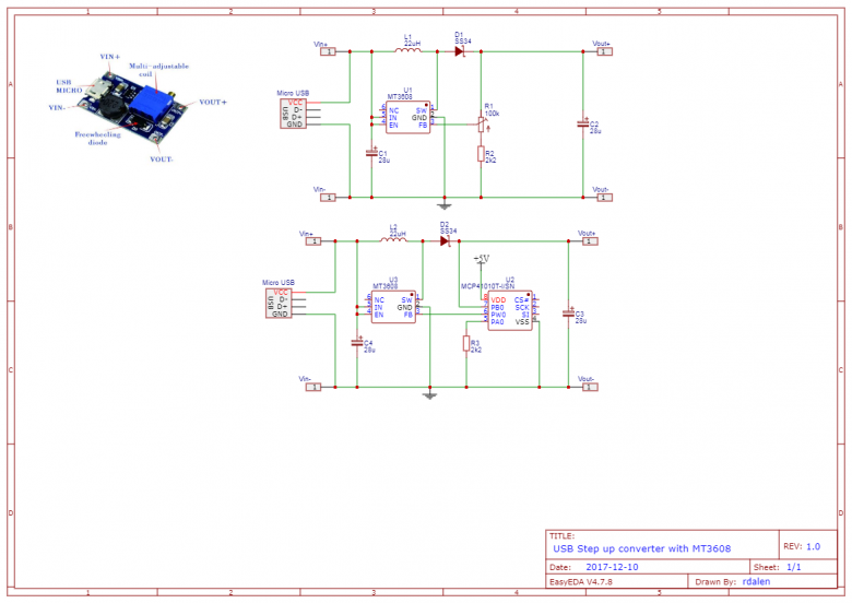

Верхняя схема оригинал, нижняя схема вместо подстроечника - цифровой потенциометр MCP41010T на 100кОм

Как думаете DS1803-100 подойдет?
думаю что пойдет... сам не использовал, не знаю нюансы...
я бы собрал делитель на простых резисторах, а управляемый поставил в нижнее плече параллельно нижнему постояннику (или последовательно - тут не знаю точно) чтобы при включении у меня напряжение не вылетало за пределы если потенциометр остался без управления. т.е. допустим нет потенциометра - у меня min (max) рабочее напряжение, а если вывернуть его в 0 Ом (нуля там не будет никогда...) соответственно наоборот.

а если сделать вот так? вместо R1 подключить цифровой потенциометр на 50кОм к примеру DS1803-050 ? Тогда и защита будет от вылета напряжения за пределы, если потенциометр останется без управления...как думаете?
не знаю, я не знаю как поведет себя потенциометр если ему не подать питание. Проще взять тестер и измерить сопротивление микросхемы как будто это простой переменник. Может там будет везде обрыв - вот и думайте, что будет если из схемы выкинуть переменник?!
исходя из этого и планируйте конечную схему.
ЗЫ схема должна работать если ваш потенциометр накроется и ничего не должно сгореть... это я бы так схему считал.
Согласен.... ну заказал, как придет, будем смотреть...
ЗЫ при расчете помните - со средней точки нельзя снимать больше 1мА. (Вроде так в ДШ написано) иначе требуется повторитель.

Темное стекло пришло быстрее чем цифровой потенциометр, установил и стало отлично (яркость снижена, не стало видно вообще индикаторов, только цифры), да и свист пропал (а стеклом совсем не слышно..)...чем сложнее устройство, тем чаще оно ломается, поэтому оставляем так ...всем спасибо!!!
