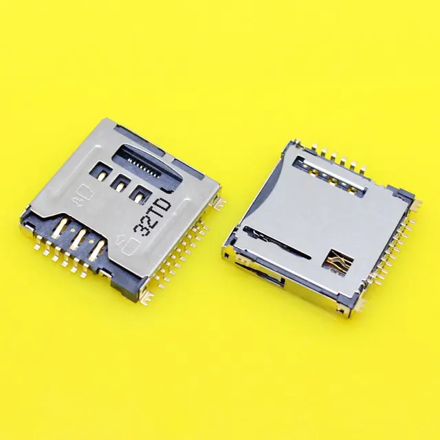

Обещанный вопрос: как и где отыскать нормальный способ (переходник) с 1.27мм на 2.54мм вместо уродства выше?
Руками не владею, ЛУТ не получается. Читал, что SWD-кабеля для STM-ок имеют тот же размер шага и, наверное, существуют какие-то недорогие переходнички для них? STM-щики, подскажите пожалуйста.
UPD: как называется разъем - нашел. PBD1.27-10 в DIP и PBD1.27-10S в SMD. Есть еще IDC1.27-10, наверное можно такой прямо на ленточный кабель (0.25inch pitch, от PATA-80 должен подойти) насадить и в датчик сунуть. А с другой стороны или через IDC или прям так распаять хвост...

Я надеюсь, что в некоторое ближайшее время найду выход (может кто-то поможет с мелким ЛУТ-ом? Отметьтесь, если есть желающие) и смогу параллельно снимать данные с MH-Z19B, PMS-A003 и термометра. В этом случае взаимосвязь будет более понятна.
на ибее переходники продаются десятками и сотнями, на али нет переходников под DIP1.27, только под SOP14, а это значит, что нужно еще и разъем такой найти. Они тоже редки и продаются мелким оптом.
Увы, увы. Если спиливать лишнее, то прижимающая ribbon cable "крышечка" не будет держаться - придется и защелки спилить и то, за что им цепляться. Этот вариант я рассматривал поначалу.
b707 пишет:
А вот такие переходники разве не подойдут? - продаются десятками. да... целый доллар за десяток стоят :)
Туда и SOP14 пойдет, в принципе. Только разъемы нужны SMT:
Но я еще опасаюсь, что при вытаскивании оторву его вместе с дорожками - очень плотно разъем сидит.
Поэтому варианта вижу два: мелкий переходник со сквозными отверстиями (DIP1.27) чтобы нагрузку на отрыв не создавать или сразу плата, размером чуть больше, чем сам сенсор, с дырками под 4 винта M3 по углам, одним разъемом 1,27 (тут можно и SMT запаять и один раз приконнектить) и рядом дырок с шагом 2.54 за пределами корпуса. Второй вариант даже лучше - будет за что крепить датчик на корпус.

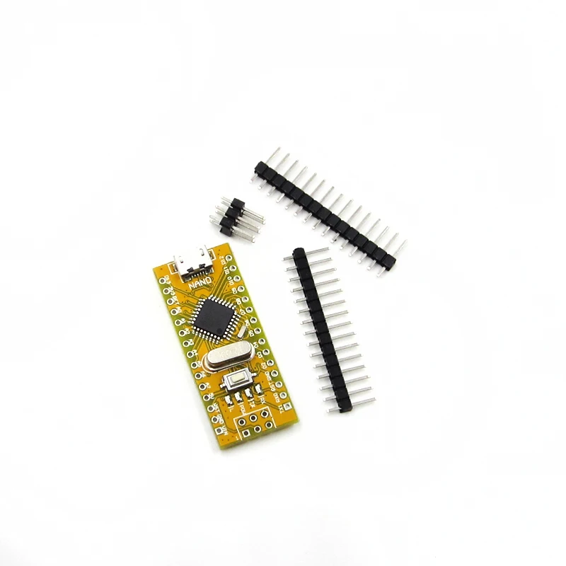

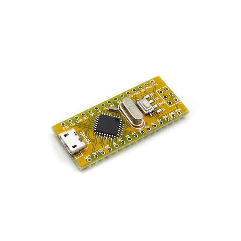

хочу предупредить - вот такие желтенькие Нано не советую. Мало того, что она на 12МГц - о чем в описании ни слова и только в названии есть непонятное "12 м" смысл которого стал ясен при получении. Все фото старательно сделаны так, чтобы цифра на кварце не читалась - то есть налицо явные попытки обмана.
В общем. я еще тогда, при получении - поставил продавцу 3 звезды и написал предупреждающий отзыв. Сейчас дошли руки до тестов - плата не заливается через USB. перепробовал все скорости заливки - нифига. Возможно это тоже связано с частотой. а может просто бут не залили. Я то ее "победю" в конце концов, а вот какой-нить новичек может с такой платой "разочароваться в Атмел", как вчера писал один персонаж на форуме :)

Пришел мне такой интересный держатель SIM+microSD
SIM карта обычная, здоровенная. И только 6 минов, нет пина который показывает наличие сим карты.
https://ru.aliexpress.com/item/Top-Micro-USB-Nano-V3-0-ATmega328P-CH340G-5V-16M-Micro-controller-board/32660903735.html
b707, а как определили что 12 МГц ? На кварце же нет маркировки.
это на фото ее нет, а на живом кварце есть :) Да и на фото - на одном из них можно исхитриться разглядеть 12000, если знать. что оно там есть :)
Да нормально видно, по-моему:
а маленький кварц наверно на 16мгц?
