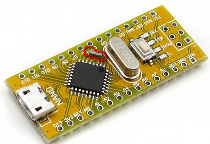

хочу предупредить - вот такие желтенькие Нано не советую. Мало того, что она на 12МГц - о чем в описании ни слова и только в названии есть непонятное "12 м" смысл которого стал ясен при получении. Все фото старательно сделаны так, чтобы цифра на кварце не читалась - то есть налицо явные попытки обмана.
В общем. я еще тогда, при получении - поставил продавцу 3 звезды и написал предупреждающий отзыв. Сейчас дошли руки до тестов - плата не заливается через USB. перепробовал все скорости заливки - нифига. Возможно это тоже связано с частотой. а может просто бут не залили. Я то ее "победю" в конце концов, а вот какой-нить новичек может с такой платой "разочароваться в Атмел", как вчера писал один персонаж на форуме :)
Сильно не пинайте если не прав, но с обратной стороны стоит CH340. 12МГц это для него кварц, да и по дорожкам это в идно с обратной стороны платы.
А цварц процессора это козявка мелкая между МК и выводами D5 D6, и идет если присмотреться на 7-8 ногу МК.
Конденсаторов правда не видно что около кварца ставят обычно. Може какая хитрая сборка сразу с конденсаторами? Ну или китаезы сэкономили. Вообще плата странно собрана. Вобщем можно попробовать 22pF припаять на 7 и 8 ногу, может заведется?
поиск в гугле CSTCE16M0V53-R0, там по 15pf внутри стоят
Ну я не вижу какой там на плате но похож. CSTCE16M0V53-R0 является керамическим резонатором со встроенными конденсаторами нагрузки и высокой точностью. Это понятно.

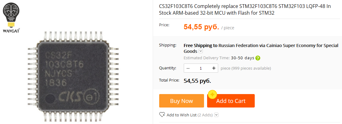

Известный китайский продавец "улучшенных" микроконтроллеров соблазняет ценой
и уверяет, что оно полностью совместимо с STM32F103C8T6. При поверхностном знакомстве с даташитом, создается впечатление, что вроде бы так оно и есть. Размышляю, соблазниться или нет.

Кварц МК обведён красным :)

Точность у керамики как раз не очень, обычно 0,5% -тобишь при 16МГц на 80кГц может отклоняться. Для сравнения у "лодочек" -240 Герц.
Ну блин, тогда не знаю :) Я был уверен, что кварц Атмеги - большой. К чему тогда "12м" в описании? :)
Плата живая. мигает встроенным диодом, внутри блинк зашит. Но не шьется ни на одной скорости прошивки... По SPI пока не пробовал, вечером проверю.
CH340G 5V 12M
Support for external 5V -12V DC power supply
Немного кнопкой ошибся продавец, кушал икру, отвлекся...
про "желтую" Нано - перешил загрузчик, все заработало.
