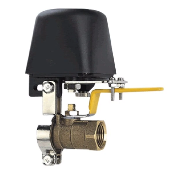

И единственное что озадачило, это то что Logik сказал что у этих устройств есть инертность. Почему? Я понимаю что он просто завинчивает или отвинчивает. Откуда инертность?
Ничто там не завинчивается.
Внутри патрон ( сильфон ) с воском как в автомобильном термостате.
Его нагревают дисковым элементом с PTC (чтобы быстрее согревался и не перегревался).
Воск расширяется и давит на клапан рейки тёплого пола.
Ход примерно миллиметроа 3-4.
Поэтому он греется минут 5 и столько-же времени остывает.
Ничего не завинчивает и не отвинчивает. Принцип работы как у автомобильного термостата. Подали напряжение- рабочая часть нагрелась,расширилась, надавила на плунжер в кране - поток уменьшился. И наоборот. Время от открытия до закрытия около 20 секунд.
Открывается он (у меня нормально закрытый) быстрей, за 1-2мин, а закрывается очень долго, все 5 минут. И наверно от температуры окружающего воздуха и труб зависит. Вобщем очень специфичная штука, для отопления годная, а в регулятор смесителя - скорей нет.

Добавлю в #51- время выдвижения штока я проверял без крана. Просто подал на него 220. И да, остывает заметно медленнее.

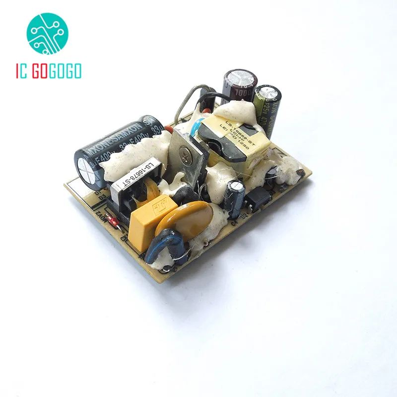

Народ, такой БП никто еще не пробовал? Похоже их целую кучу где-то списали - разом у многих продавцов появился. Цена вроде неплохая, если соответвует описанию
года на 3 хватит. потом кондеры высохнут, частота уплывет и он отойдет с эффектным фейерверком в страну Вечного Электричества. пока работает - является источником жутких помех в радиодиапаносе, стоящий даже не рядом медиацентр прекращает ловить FM станции и играет белый шум. У меня 3 таких (только на 9В). 1 уже отошел.
С некоторых пор предпочитаю трансформаторные БП там, где нужна надежность. Но это всё IMHO.
Трансформатор, да не тот. Для снижения размера/веса конструкции на входе импульсного БП лепестричество разгоняется и на высокой частоте проходит через мелкий трансформатор. После него - тормозится. Но вся эта какафония летит в эфир, понятное дело, вместо теплых ламповых 50гц пульсаций, которые по классической схеме идут. Я, конечно, не настоящий сварщик, но общий принцип понимаю так.
12V/2A, изготовленный по классической технологии, весил бы в районе килограмма, как мне кажется. Я после 6,3V трансформаторов от ламповых девайсов уже ничего не дербанил, но представляется, что двенадцативольтовый был бы не меньше хорошего кулака.
Спасибо, в общем понятно. Этот не беру. Но подскажите - как вы определили, что это не трансформаторный БП? По слову Switching в заголовке? - может китаецы, как обычно, в названии фигню прогрнали?
По размеру трансформатора, по количеству деталей на высоковольтной стороне (на обратной стороне платы) - классической схеме столько не нужно (предохранителя и ввода 220 хватает), там явно разгонная схема собрана. Ну и так, на уровне подсознания. Менял конденсаторы в блоках питания роутеров - пришлось немного вникнуть в тему.
ну если так, то мне "классический" и не подойдет, у меня место ограничено. Мне нужно заменить сгоревший БП в готовом приборе, там отсек под него 70х43х24 мм. Кстати, "родной" БП, стоявший там с завода - получается тоже бестрансформаторный? раз такой компактный? - на нем аж два трансформатора стояли, большой и маленький.

Да, вот еще один признак - оптопара. Обратную связь обеспечивает генератору на высоковолььтной стороне. Наверное не везде, но где имеется - скорее всего это импульсник.

Это известно как "электронный трансформатор", дед всё верно описывает: коммутирует 220 в обмотку на частоте автогенератора, с соответствующей чистотой в эфире вообще и на проводах 220 в частности. Любимый блок Ака Касьяна кстати, такой можно делать самодельный на транзисторе 13007.
Их главная слабость - не любят КЗ выхода, вот прям вообще пипец как не любят. Можно защитить мощным резистором на входе, но пострадает КПД.

возможно даже быстрее - там совершенно очевидно вздулся самый большой кондюк - 22мкФ 400в. Но у меня в запасе такого нет, на рынке такие 50-70руб, а тут целый БП за 120 :) Так что новый БП выглядит интересно даже при условии, что там только в конденсаторе дело... а если не только - тем более.

Сделан грамотно, защита есть. Правда один косяк всё же есть, электролит рядом с радиатором. Правильно спроектированный импульсный БП не должен вылетать при кз. Он должен переходить в "режим КЗ", снимая напряжение на выходе. При отключении нагрузки он тоже должен переходить в этот режим.
короче, заказал все-таки этот, "не настоящий трансформаторный" из сообщения #58 за 123руб. А пока попробую заменить конденсатор в родном.

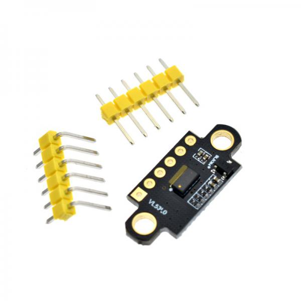

Возникло дополнить свой "метеоузел" измерителем PM2.5-10 в воздухе. Не знаю, правда, зачем.
Вопрос: кто-то уже имел дело с такими и может посоветовать что стоит брать из сенсоров с лазером?
С утра читал, смотрел всякие сайты с разобранными датчиками и сравнениям, пришел к выводу, что брать стоит начиная с Plantower PMS5003 (G5, Generation 5) и выше - PMS7003 (G7), PMSA003 (G10). У первых поколений этого сенсора и других сенсоров той же ценовой категории (~$20) плохо сделана измерительная часть - забивается пылью через полгода. У вышеупомянутых, вроде, получше с этим делом. Разборки и графики с разбросами показаний тут: http://aqicn.org/sensor/
Проблемы для меня две - это вентилятор (от него не избавиться, как я понимаю, но не хотелось бы получить завывающий) и TTL-уровень 3.3V UART (решаемо, но если есть варианты с 5V - будет гораздо лучше). Согласование TTL, правда, можно игнорировать в некоторых случаях, так как в сенсорах Plantower при подаче питания устанавливается "активный" режим и на МК периодически выкидываются данные.
Могу разобрать и сфотографировать
