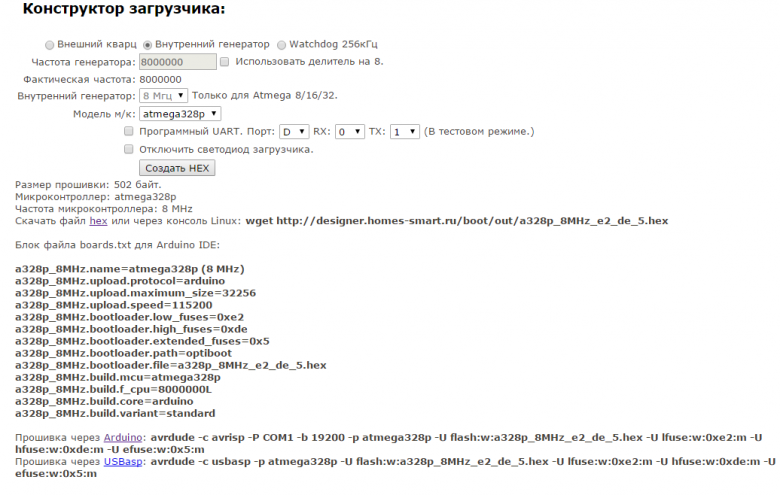

Добавляю в boards.txt указанные строки, добавляю скачанный hex файл в указанные директории.

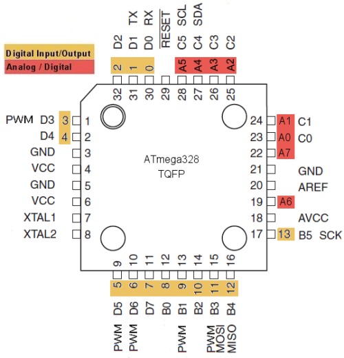

Подключаю Arduino mini Pro (5v, 16MHz) atmega328p, заливаю в неё скетч ArduinoISP. Скетч залит успешно.
Подключаю к Arduino mini Pro (5v, 16MHz) atmega328p микроконтроллер atmega328p-au,
+5v -> контакт №4 и №6 (также пробовал подключать контакт №18)
GND -> контакт №3, №5, №21
pin10[RST] -> контакт №29[RESET]
pin11[MOSI] -> контакт №15[MOSI]
pin12[MISO] -> контакт №16[MISO]
pin13[SCK] -> контакт №17[SCK]
Согласно данной иллюстрации:

Выбираю новую плату, это: atmega328p (8 MHz)
Выбираю программатор - Arduino as ISP
Жму "Записать загручик" в меню Сервис

Фигасе скорость новому бутлоадеру без кварца 115200
у стандартного загрузчика с кварцем на 16мгц 57600
а здесь мало того что скорость в два раза больше так еще и частота в два раза ниже к тому же менее стабильная
мне видится это перебор
попробуйте при создании бутлоадера включить делитель на 8. Чисто для эксперимента. Частота будет 1мгц, а скорость 9600. Я именно такие параметры тестировал. Если заработает то нужно просить автора конструктора снизить скорость для варианта 8мгц в два или даже 4 раза

Просто так изменить скорость в boards.txt не получится, нужно чтобы на эту скорость был расчитан и загрузчик
1мгц хватит, при работе с вашими датчиками МК занят только обменом, основную работу делают датчики. Теже ds18b20 требуют почти секунду на одно измерение и эту секунду МК может или просто ждать или заниматься другими делами
У стандартного загрузчика с кварцем на 16мгц как раз 115200... И для 8мгц выбрана та же скорость согласно настройкам бутлоадера.
Это проверялось? При работе без кварца снижается стабильность, а значит повышается вероятность ошибок при том же соотношении частоты и скорости
По памяти ошибся, сейчас посмотрел boards.txt, для UNO которую можно считать стандартом действительно 11520, но например доя нано и про мини - 57600
Да, проверял на паре м/к - на атмега328 и атмега32. Допускаю, что тут возможны проблемы на некоторых экземплярах..
Я бы понизил. Может даже от температуры частота упоыть и в одних условиях заработает, в других нет
Да, конечно можно добавить выбор скорости в конструктор, но как будет время - сложно с одного проекта на старый проект вникать снова :)
