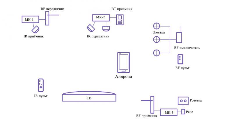

Дык правильно оно, конечно. Только не бывает так. У меня поначалу только DS18B20 висели на дуине и в сеть кидали значения. Через пол года решил DTH22 добавить, пришлось проводков допаять, и скетч перепролить. Вот недавно на митинском на глаза попался BMP180, опять доработка... Правда пришлось выкинуть старую атмегу, я был уверен, что больше мне от неё ничё ненадо будет, и залил всё термоклеем. Вот собрал все датчики, всё отображается, в БД пишется. Вроде счастье устоялось. Но нет. В доме появился увлажнитель воздуха. Пришлось выводить сигнальный проводок от микрухи, на включение увлажнителя.
Что хочу сказать этим... То, что доработки были и будут. И под это уже закладываю максимум ресурсов, сразу распаиваю все провода, даже если использую только один датчик, сразу стараюсь предусмотреть максимально.
Единственное где точно больше ничё менять не буду, пока не сломается - эт розетки. Там ваще всю электронику эпоксидкой залил.
