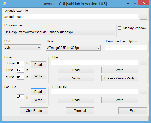

Ну это выходит за рамких моих домохозяйных знаний. Каким софтом я могу изменить фьюзы, какие прописать?

фьюзы можно изменить используя averdude и вторую ардуину как ISP. Почитайте его описание. В сети полно фьюзовых калькуляторов, вычислите старший и младший байт фьюзов и укажите их averdude без заливки скетчей

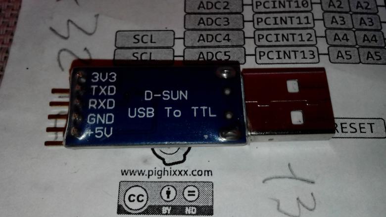

Ну чё могу сказать. Всё без изменений. Бут ATmega328p (optiboot, 8 MHz internal clock) залился успешно.
Скетчи из arduino IDE через USB-UART адаптер не льются. Всё также три вспышки светодиода отправки пакетов, но от микрухи ответа нет, и прошивка не проходит.

Sirocco, я специально предлагал заменить только фьюзы на работающем Blink, чтобы сузить поиск проблем. Но хозяин барин. Я вот не готов выступать экстрасенсом
повесь на 13 пин светодиод через резистор. и посмотри моргает или нет. вроде все буты моргают на 13 светодиоде
При подаче питания не моргает. После компиляции, в момент старта прошивки - одна вспышка. И тишина. И после того как вываливается ошибка - сразу три-четыре быстрых вспышки. Если открывать "монитор порта" - ничего, при закрытии - несколько быстрых вспышек.
jeka_tm пишет:
dtr хоть от переходника через конденсатор на reset подаешь?
Да. Это всё при подключенном DTR. Но пробовал и вручную.
Я все далею из атмел студии, там все ясно и без документации, но студия требует других програматоров

сделай фото мк и переходник посмотрим...
переходник такой..?!
